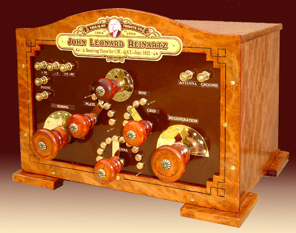

    Je désirais depuis longtemps me construire un petit poste utilisant le premier circuit proposé par REINARTZ, dès 1921.
    Grâce notamment à une doc trouvée auprès du HRSA (Australie), le voici, en version 2 lampes.
    Façade mixte bois/bakélite. La plupart des pièces laiton sont faites "maison".
    Bobinages fond de panier avec prises intermédiaires. Utilise 2 triodes type TM2. Contacteurs à plots "stud switches", merci Daniel. Visseries laiton standard, trouvée en hyper. Boutons de tiroirs modifiés, et qques clous de tapissier !
    Boîtier bois, découpe "chapeau de gendarme" le tout replaqué en loupe de Vavona.
    Marquages à l'ordi.
    Vernis gomme laque 4 couches.
    Fonctionne très bien.
    Quoique s'éloignant un peu des canons esthétiques généralement admis, ce petit poste a été très plaisant à construire : de petite taille (30x17x19 cm) conçu dans l'esprit des années vingt, et fabriqué comme toujours avec des moyens d'amateur, sans outillage spécialisé, et des matériaux courants.
    Bien cordialement
    megawave
    :o)

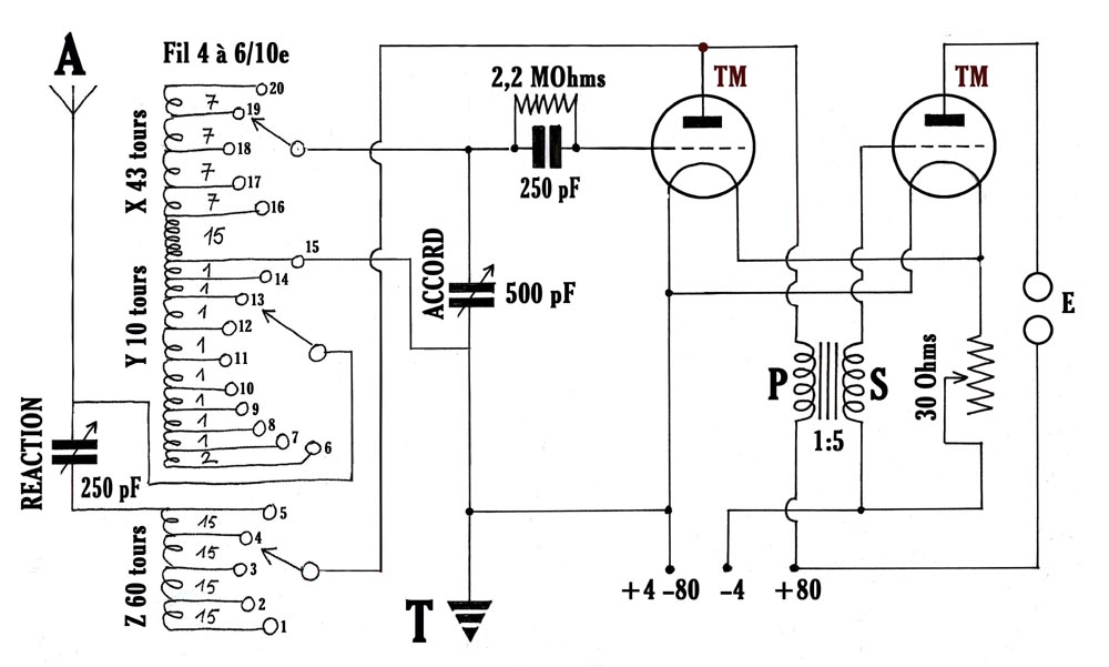

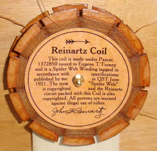

Sujet : Hommage à Reinartz Nouveau De megawave  Le 15-01-2012 à 19:30 sta
    Bobines et schema.
Sujet : Hommage à Reinartz Nouveau De Michel 87  Le 15-01-2012 à 20:31 sta
    Le souci du détail... bravo 8-()

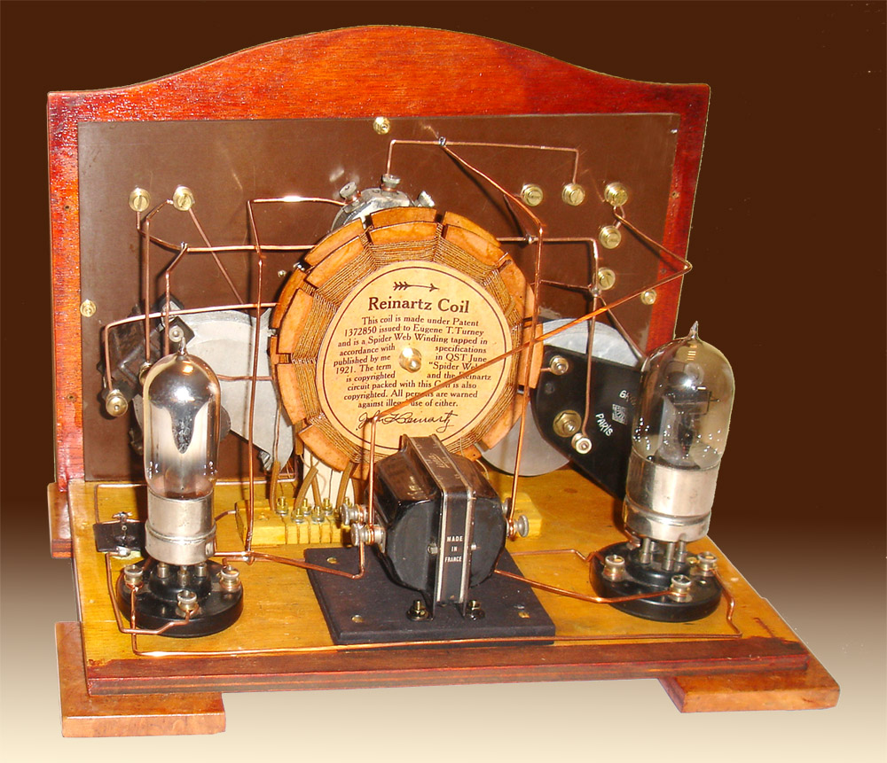

Sujet : Hommage à Reinartz Nouveau De omale 13  Le 15-01-2012 à 21:39 sta
    peut on voir l'intérieur SVP
Sujet : Hommage à Reinartz Nouveau De F1EVJ  Le 15-01-2012 à 22:23 sta
    Cher Docteur Septimus, mes compliments pour ce travail remarquable ! Mortimer.
Sujet : Hommage à Reinartz Nouveau De Gilbert  Le 15-01-2012 à 22:47 sta
    Superbe travail ! Félicitations !
Sujet : Hommage à Reinartz Nouveau De marcel warin  Le 15-01-2012 à 23:02 sta
    Magnifique réalisation! Félicitations!

Sujet : Hommage à Reinartz Nouveau De megawave  Le 16-01-2012 à 15:37 sta
    ON5MJ
    Merci pour l'original du QST
    omale 13
    Vue de l'intérieur
    megawave
Sujet : Hommage à Reinartz Nouveau De Totolagalène  Le 16-01-2012 à 16:31 sta
    C'est pas comme beaucoup de jolies femmes.......
    c'est aussi beau à l'intérieur qu'à l'extérieur!8-()[:Hi:]
Sujet : Hommage à Reinartz Nouveau De François Lucbert  Le 16-01-2012 à 19:08 sta
    Et bien c'est super beau !! c'est du mégaposte.
    une chose m'amuse, le transfo Made in france et
    Paris sur le CV de droite;-)
