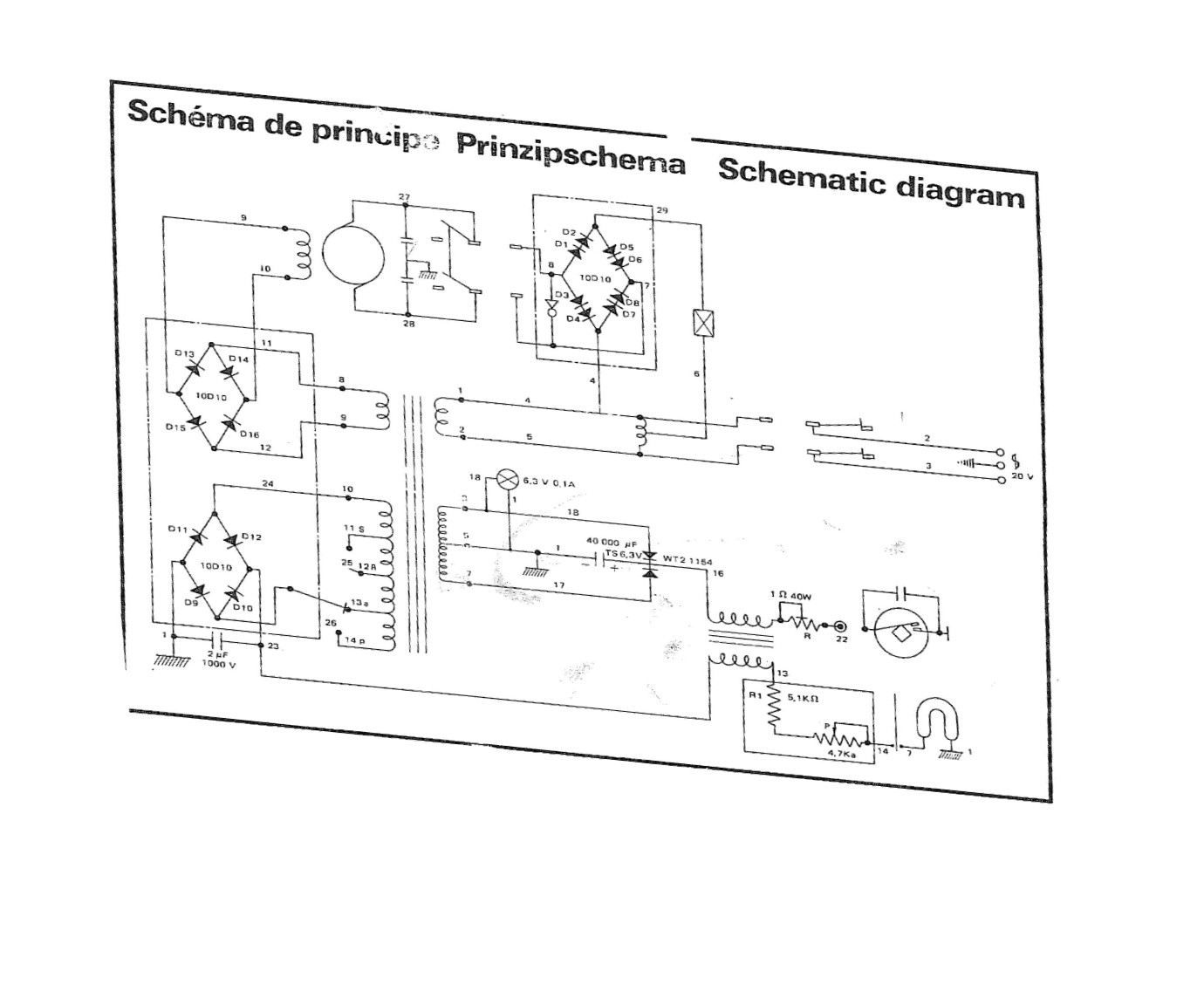

Sujet : Au cas ou ??? Nouveau De Guy F6CTP  Le 17-01-2012 à 12:54 sta
    Bonjour Bombarde
    J'ai trouvé ce schéma chez les suisses mais si l'on porte un peu d'attention il est facile de voir qu'il y a q.q. chose de bizarre sur l'inversion du moteur.
    Le mien est un SGE
    de toute façon je vire tout je place des leds pour voir l'angle de came.
    Merci de ton attention
Sujet : Au cas ou ??? Nouveau De Bombarde  Le 17-01-2012 à 15:03 sta
    En effet j'ai pas tout compris non plus dans le schéma?
    Effectivement avec des LEDS qui n'existaient pas à l'époque on peut faire des choses!Avec les LEDs de 3ème feux stop ça dépote
    Bon courage:-D
