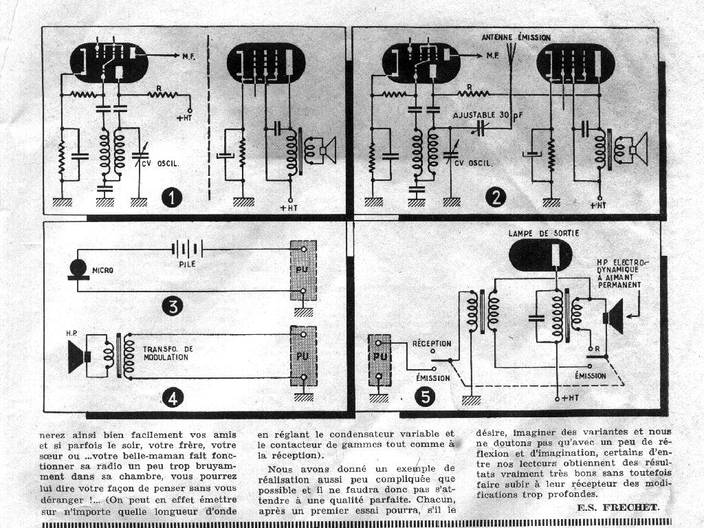

    En octobre 1951 ,un article de Radio Constructeur et Dépanneur (N°72) disait déjà comment transformer un recepteur standard en émetteur .
    Finalement ,il n'y a pas grand chose à faire .
