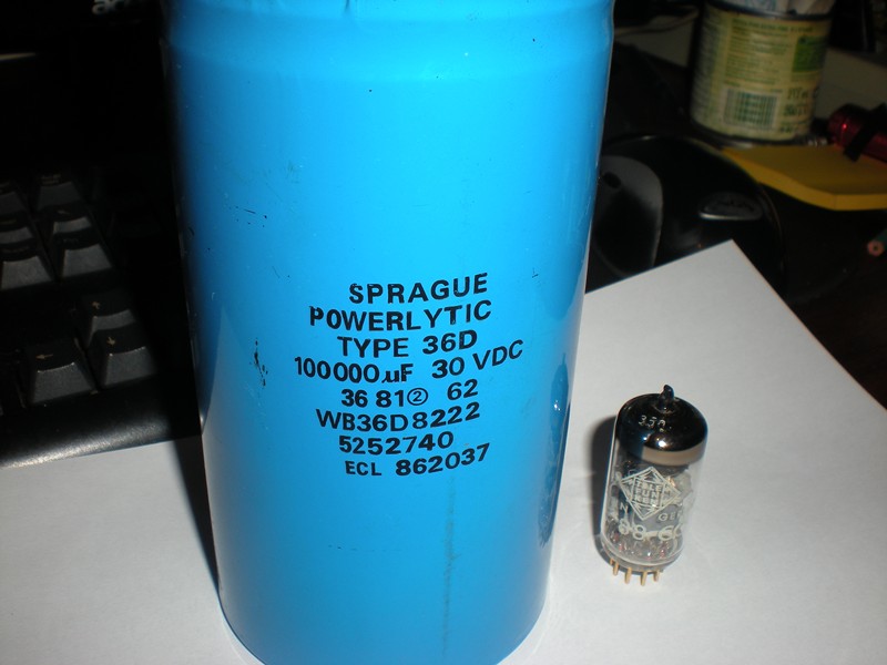

Sujet : Reformation Chimique Nouveau De Totolagalène  Le 21-01-2012 à 18:18 sta
    Si je reforme celui-là >>>>>>>>>>>>>>>>>>>>>>>
    çà pourrait peut-être faire une batterie de secours!
    :-D
Sujet : Reformation Chimique Nouveau De omale 13  Le 21-01-2012 à 19:00 sta
    tien TOTO
    regarde celui la 150mm*80mm
    j'ai démonter une alim d'un vieux ordi
    et le plus gros que je possède il fait
    1000000 de µf en 10 volt
    et j'en est une vingtaine
    et le transfo 67kilos je les vendue au cuivre

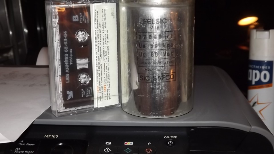

Sujet : Reformation Chimique Nouveau De wizhard  Le 21-01-2012 à 19:00 sta
    Salut toto...
    C'est un petit celui là , j'en ai qui font facilement le double en taille (provenance ordinosaures)
    et mon copain qui faisait du tuning m'a passé un 4 FARADS 15/20 v.....il fait la taille d'un GROS ampli de voiture....celui là pourrait sans doute servir d'alime !!
    Mais en fait ces monstres sont d'une telle qualité qu'il n'est généralement pas nécessaire de les reformer....Mais ils sont tellement monstrueux qu'on ne sait pas trop quoi en faire...
    Bonne soirée Daniel.
