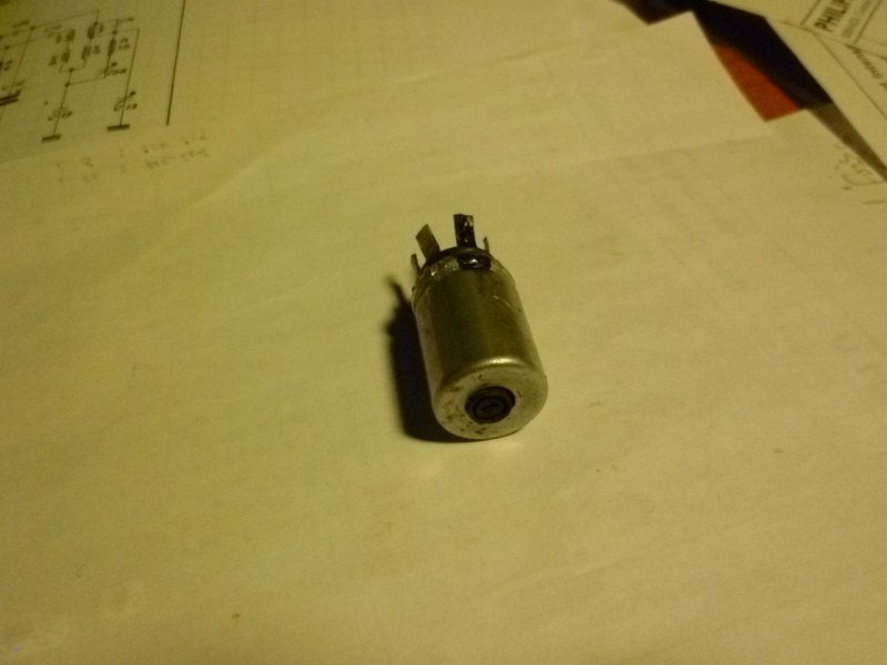

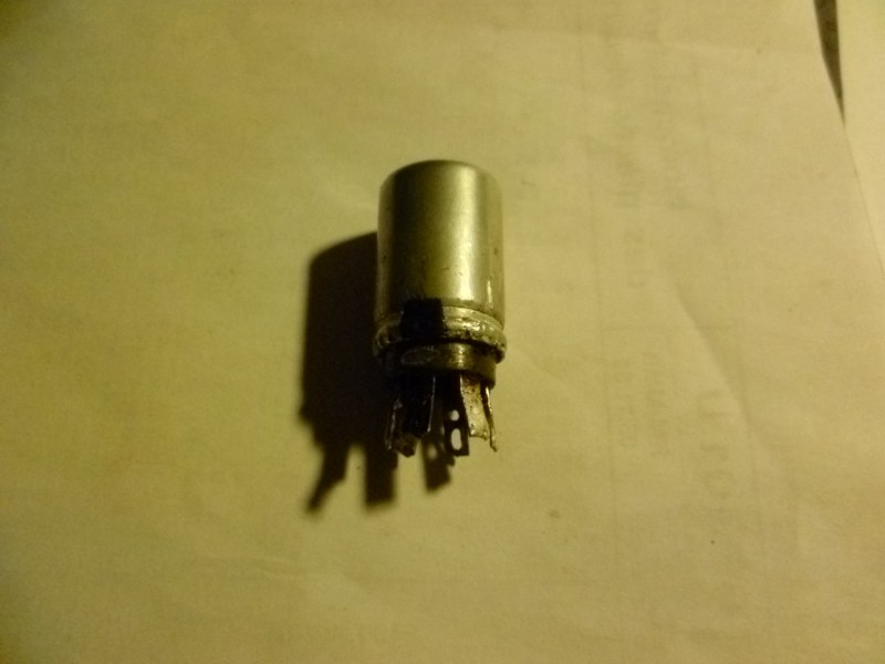

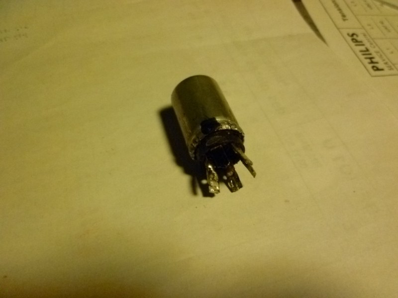

    Je suis en train de restaurer ce poste.Probleme :Dans ce petit tube (Pj) il y a 4 selfs dont une
    ( S9) qui est coupe, pas moyen de voir où .
    Est il possible de reparer ?
    Merci pour votre aide. Michel [:??:]

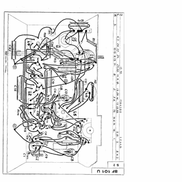

Sujet : Philips BF 101U Nouveau De bthiry  Le 24-01-2012 à 08:57 sta
    sans le schéma c'est difficile à dire !

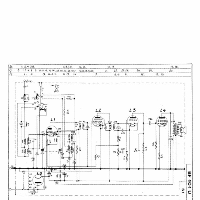

Sujet : Philips BF 101U Nouveau De michel du 70  Le 24-01-2012 à 11:13 sta
    Si ça peut aider.
    Cdlt . Michel :-)
Sujet : Philips BF 101U Nouveau De bthiry  Le 24-01-2012 à 12:34 sta
    c'est quasi illisible, mais je crois deviner qu'il s'agit d'un des bobonages de l'oscillateur local.
    essayez de renvover la premère image seule (le morceau de schéma) avec une meilleure définition. taille maxi = 300kb

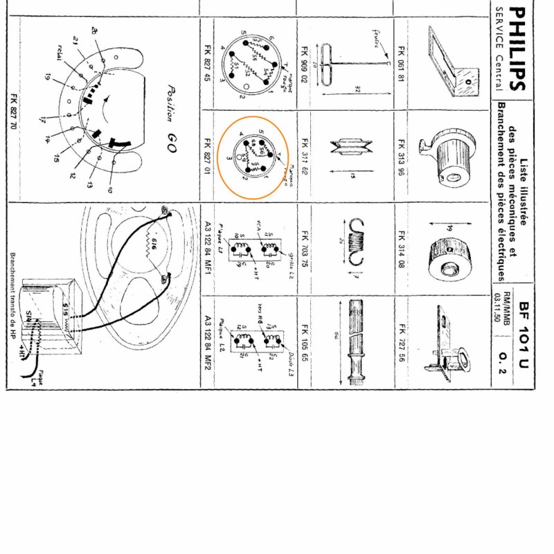

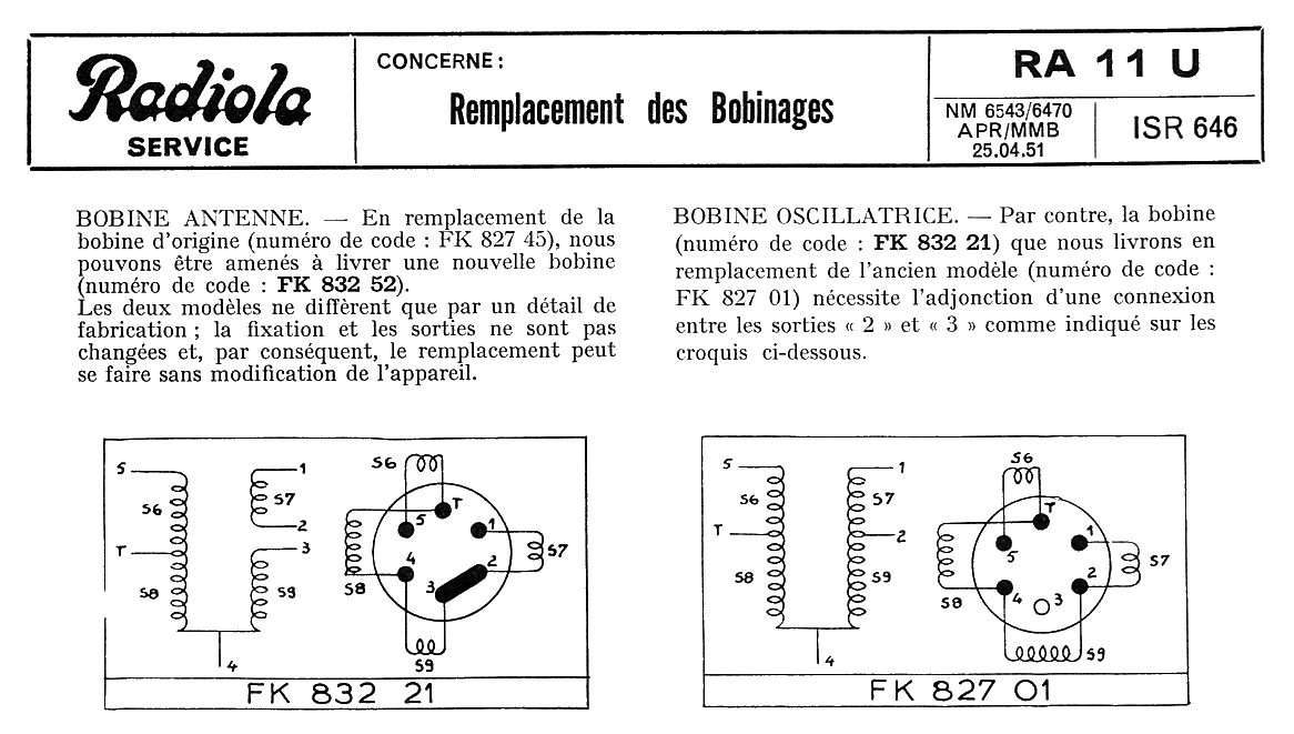

Sujet : Philips BF 101U Nouveau De Bernard-GRZ  Le 24-01-2012 à 14:36 sta
    J'ai trouvé ça sur le modèle Radiola RA11U.
.PNG
Sujet : Philips BF 101U Nouveau De michel du 70  Le 24-01-2012 à 15:44 sta
    Je vais le demonter et voir a l'interieur.
    Merci pour le moment.

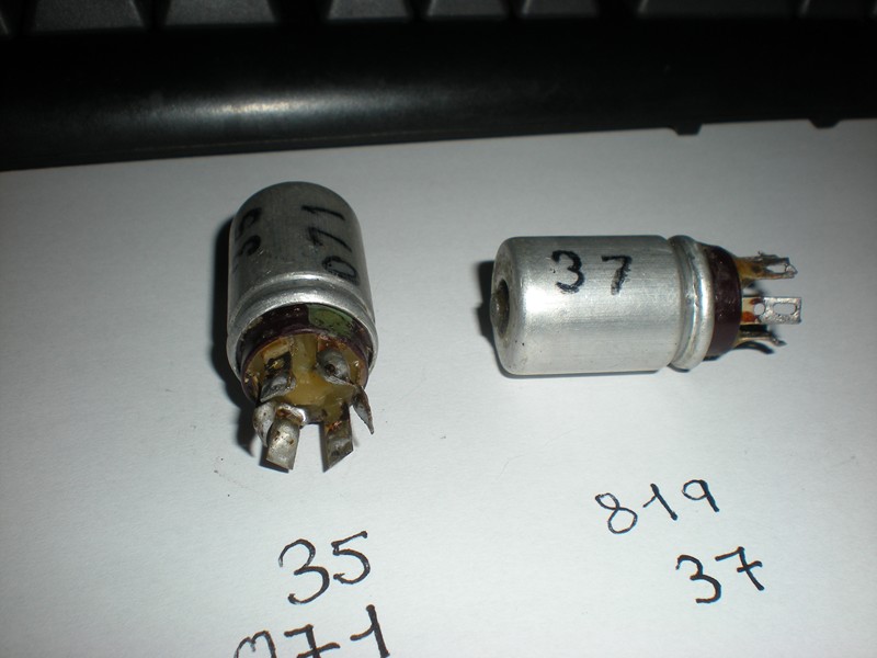

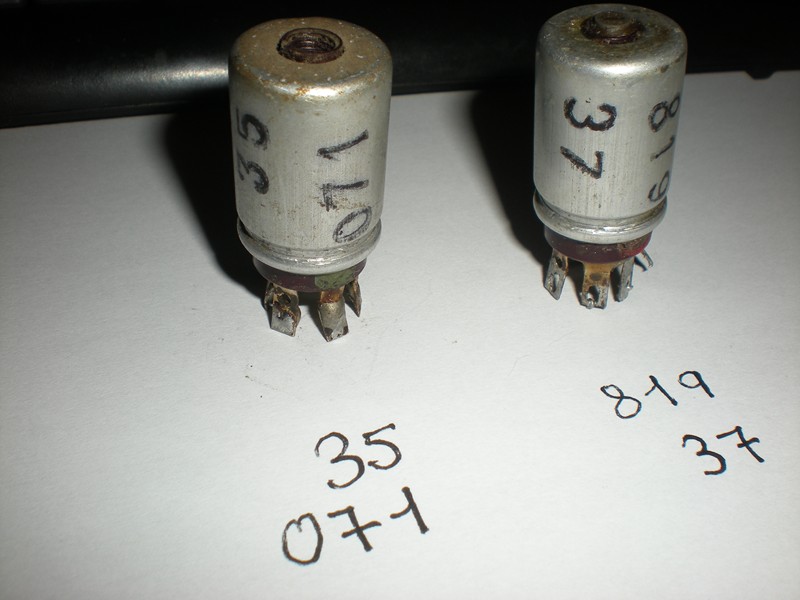

Sujet : Philips BF 101U Nouveau De omale 13  Le 24-01-2012 à 18:54 sta
    bonsoir a tous
    salut MICHEL 70

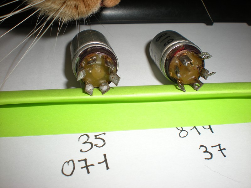

    peut être ya bon pour toi,j'ai trouvez deux bobine
    une oscillateur et l'autre bobine entrée antenne
    qui à t'il de marquer sur les tiennes
    si c'est bon je te les donne sauf le port
    des photos
Sujet : Philips BF 101U Nouveau De michel du 70  Le 24-01-2012 à 21:39 sta
    Eureka, j'ai les grandes ondes, j'ai connecte comme sur le schema que "Bernard - GRZ"
    a envoye et ca marche super.
    Pour "omale 13" je pourrais dire oui, puisque ca fonctionne vaut peut-etre mieux les garder
    pour qqu'un d'autre.Merci pour la proposition.
    Bonne soiree a tous. Michel
Sujet : Philips BF 101U Nouveau De Bernard-GRZ  Le 24-01-2012 à 22:33 sta
    Petite trouvaille bien efficace.

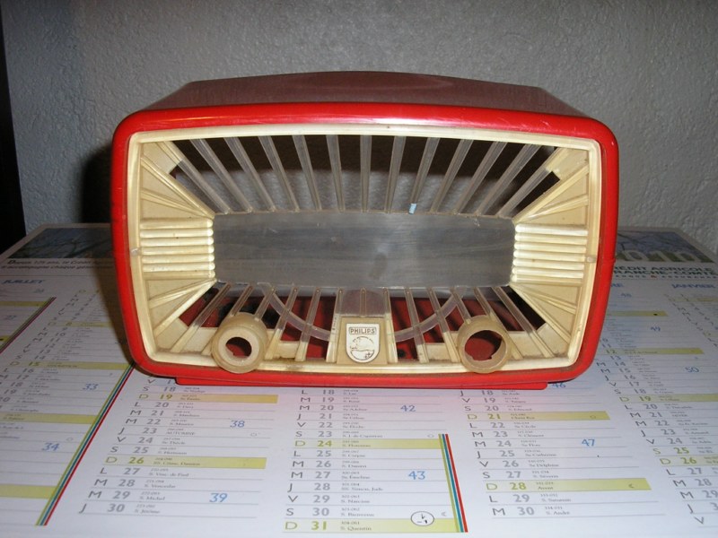

Sujet : Philips BF 101U Nouveau De michel du 70  Le 25-01-2012 à 11:25 sta
    Bonjour a tous
    Vu que le poste marche tres bien, il me faudrait un scan de la vitre( qui est en plastic)
    car sur le mien tout est efface.
    J'avais demande une photo,mais ca ne va pas.
