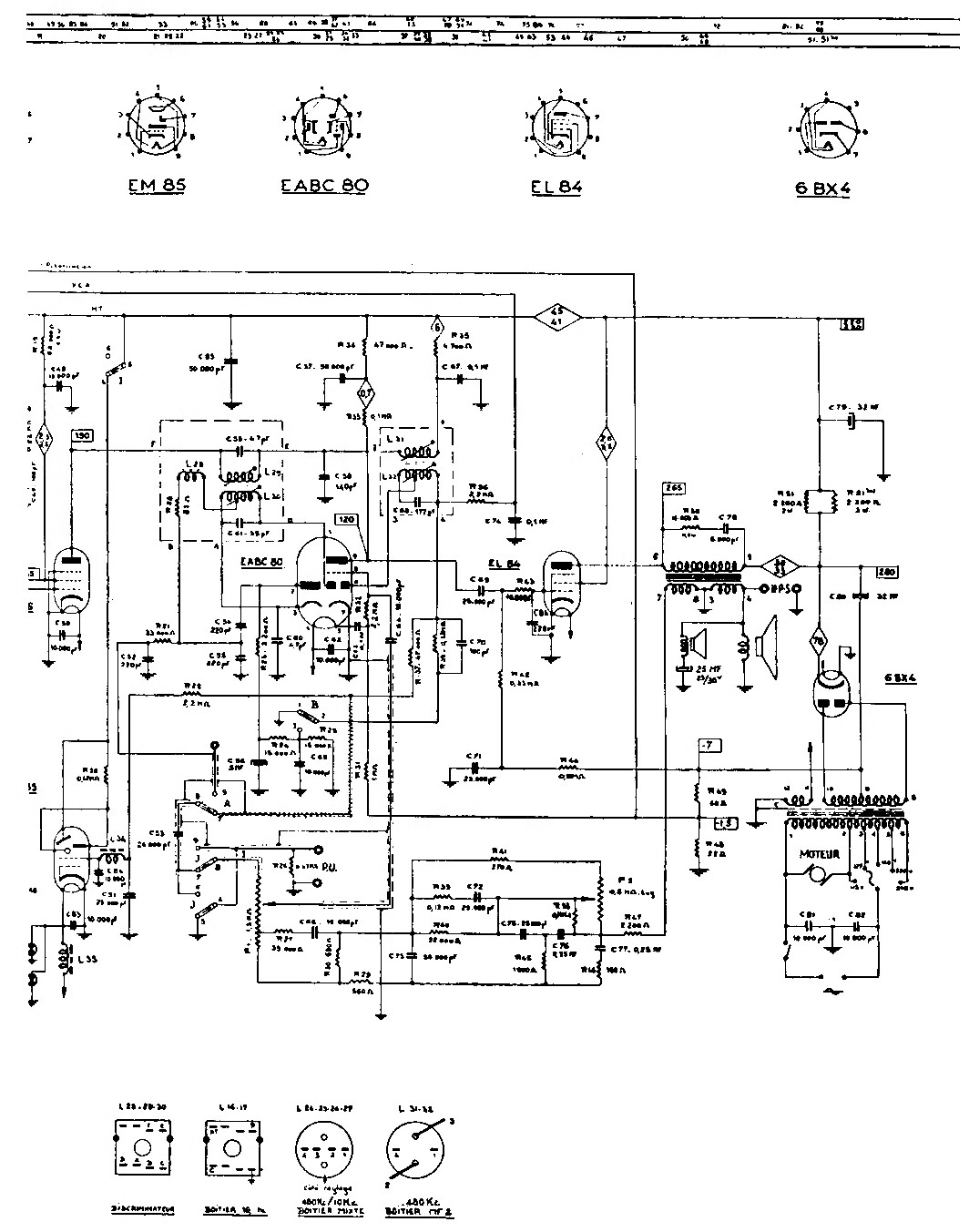

    Mon Ducretet LP472 U a grillé son transfo de sortie. (ma faute, semble t'il)
    ESO me demande quelle est l'impédance du primaire ... Et celle du secondaire.
    Pour le courant, j'ai une idée, c'est marqué dessus.
    Mais pour l'impédance du primaire.... ?
    Comment je peux avoir une idée de celle des deux HP ? (il n'y a rien d'écrit dessus) ?
    D'avance merci pour votre aide !

    Pour l'impédance , la EL84 s'accomode de 5000 Ohms mais c'est bien peu important si vous ne faites pas marcher le truc à fond ; pour le secondaire , la plupart des haut-parleurs de cette époque étaient supposés faire 2.5 Ohms (à 400 Hz et dans un baffle infini !!!!!! ) ce qui est une notion très vague . le seul problème que je vois est dans l'enroulement de contre-réaction : il faudrait connaitre en gros le rapport de transformation par rapport à l'enroulement haut-parleur . Cela peut se mesurer même si le primaire est HS en envoyant 1volt de 50 Hz sur l'enroulement HP et en mesurant la tension que donne l'enroulement CR . Avec un peu de chance un seul secondaire suffit .

    Le transfo actuel (voir le fil Thomson LP472U) n'est pas d'origine.
    Il n'a qu'un seul secondaire. La CR était prise sur le point chaud du HP.
    Si je dis au bobineur de faire un, secondaire à 4 Ohm, cela devrait donc marcher ?
    Pour le primaire, je lui dit quoi ? 6K pour avoir un peu de marge ?

    Je viens de mesurer les deux HP (à la sortie du transfo, donc comme sur le schéma). La résistance totale est de 2,5 ohm, pil poil. Donc si je comprends bien cela ferait à peu près 4 Ohm d'impédance ?
    Si je demandais au bobineur de me faire deux sorties 4 ohm ? Une pour la CR et l'autre pour les HP ? Cela serait il bon ? (je veux pas de la très haute fidélité, juste retrouver le son merveilleux qu'il avait avec son tout petit transfo de réparation)

    Question subsidiaire, sur le schéma du poste (en haut du fil) l'alim dispose de deux résistances en // de 2200 Ohm entre le premier condo de filtrage et le second. Quand j'ai rénové le poste, comme elles étaient cuites, j'ai mis une 1100 Ohm bobinée vitrifiée des familles.
    Mais question : Pourquoi Mr Ducretet il a monté deux résistances en // ?

    >>Pourquoi Mr Ducretet il a monté deux résistances en // ? <<
    pour repartir la disipation

    Peut-être, parce qu'il n'avait pas en stock des R de 1100 ohms suffisamment balèzes, mais qu'il leur restait des 2200!

    Est ce que je mets le HP entre "0" et "4" et la CR de l'autre coté ?
Sujet : A l'aide ! Nouveau De georgesgiralt  Le 02-02-2012 à 19:09 sta
    Bon, F1FTP, vous avez répondu avant que j'ai fini d'écrire.
    Le primaire mesure 395 Ohm avec le même multimètre chinois. Si on peut en tirer quelque chose ...
Sujet : A l'aide ! Nouveau De georgesgiralt  Le 02-02-2012 à 19:22 sta
    Et je viens de sortir ma calculette...
    Le schéma dit +HT 280 V et lcoté plaque de la EL84 265 V. Coté courant on me dit entre 30 et 33 mA ...
    Donc une "résistance" d'environ 450 ~ 500 Ohm (y compris la capa et la résistance en parallèle sur le primaire du transfo).
    Je vais de ce pas mesurer le Ducretet ....
Sujet : A l'aide ! Nouveau De omale 13  Le 02-02-2012 à 20:15 sta
    salut DANIEL
    il est inquisiteur :-D georgesgiralt [:Hi:]
Sujet : A l'aide ! Nouveau De georgesgiralt  Le 02-02-2012 à 21:28 sta
    Hello !
    Je trouve, à la réflexion, le son un peu trop grave. et je ne parle pas de la radio que j'écoute...
    Sinon, la chose se comporte pas trop mal.
    Que fais-je ? Je joue "comme sur le schéma" ou je reste en "4 Ohm" ??
    P.S. que s'est il passé sur le forum ? pendant quelque temps j'ai eu "404 Not found"...
Sujet : A l'aide ! Nouveau De omale 13  Le 02-02-2012 à 22:10 sta
    sur le schémas il sons sur 4 ohm en//
    combien d'ohm font les HP
    et le condo et il en place
Sujet : A l'aide ! Nouveau De georgesgiralt  Le 02-02-2012 à 23:43 sta
    Actuellement, le poste joue sur un vieux baffle Elipson survivant d'une vielle chaine hifi.
    C'est un deux voies donné pour 4-8 Ohm comme marqué sur l'étiquette. Je peux difficilement faire fonctionner sur les HP d'origine hors de la caisse (elle est restée dans la cuisine sur le frigo, le châssis est sur une commode dans la chambre d'amis ... Ca aide pas pour le branchement ;-) )
    Le son semble un peu plus assourdi qu'avec le transfo de sortie Telefunken récupéré du tourne disque qui a trainé dans un sous sol.
    Je me demande, vu que je ne suis pas kador si c'est dû à la contre-réaction ou à autre chose ?
    Demain matin je prévois, sauf avis contraire de votre part, de faire un montage comme sur le schéma : masse au point milieu, CR d'un coté et HP de l'autre.
