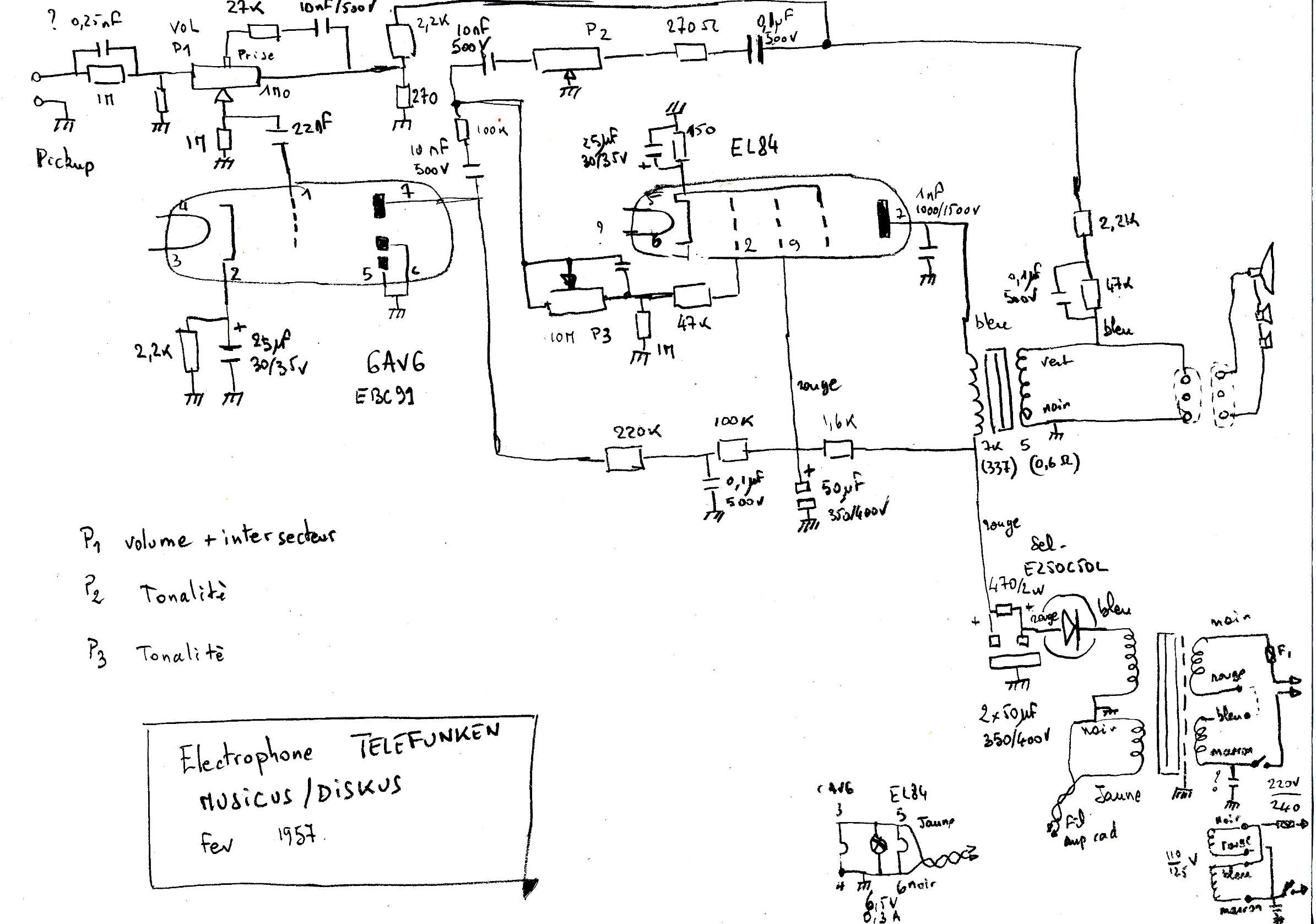

Sujet : Recherche schéma tourne disque Telefunken Nouveau De georgesgiralt  Le 04-02-2012 à 19:58 sta
    Je viens de relever le schéma.
    Certains condos n'ont plus aucun marquages. Il portent des "?" sur le schéma. si vous avez des idées quand aux valeurs ...

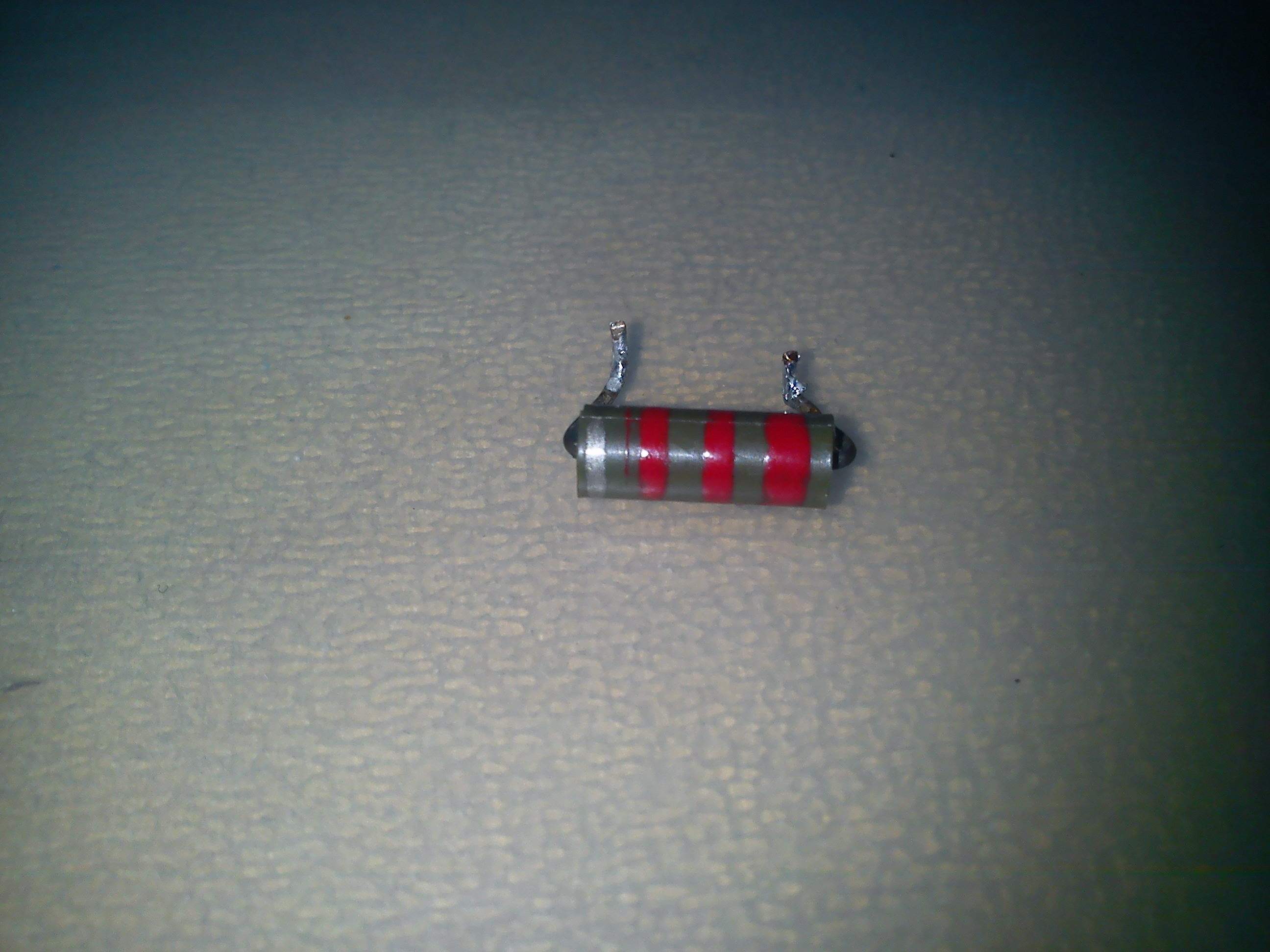

    J'ai donc ré-vérifié le schéma et suis tombé sur deux résistances (photos jointes)
    Que je croyais de 2,2k Ohm.
    Mesure faite je suis à plus de 4,30 K pour l'une et presque 1MOhm pour l'autre...
    Questions : Sont-ce des résistances mal marquées ou sont elles mortes ?

Sujet : Recherche schéma tourne disque Telefunken Nouveau De F1FTP  Le 05-02-2012 à 19:24 sta
    Bonsoir a tous
    Georges sur le schéma il y a deux erreurs flagrantes
    Le redresseur est branché à l'envers et la résistance de 1 Mohms sur la grille de la 6AV6 devrait être branchée
    directement entre grille et masse (R de fuite de grille)
    Pour les résistance qui on changé de valeur je dirait pour la première 2,2K et pour la deuxième 33K pour autant que la couleur soit 3X orange (pas évident a partir d'une photo)Elles sont ou sur le schéma ?
    Pour la capa blindé vous avez tout juste ,éviter de ramasser des parasites ,50hz et autre.Pour refaire ce genre de truc j'utilise du feuillard de cuivre (récupéré sur du cable HT ) que j'enroule autour de la capa neuve .
    Pour quoi ne pas remplacer le redresseur sélénium par un pont 1A 1000V quitte a retoucher la R de 470 Ohms 2W pour retomber dans les clous du point de vu HT
    Ca ne peut qu'améliorer le filtrage de la HT

Sujet : Recherche schéma tourne disque Telefunken Nouveau De georgesgiralt  Le 05-02-2012 à 19:41 sta
    Ooops !
    Effectivement, le redresseur est à l'envers !
    Et la résistance de fuite de grille est mal dessinée... Je retouche de suite.
    Quand aux résistances, les deux sont rouge rouge rouge argent. Les photos sont de la même résistance "coté pile et coté face"...
    Donc elles devraient faire 2,2K et ont dérivé plus que terriblement !
    Ce sont les seules à avoir cette tête (un plastique couleur mastic qui fond à l'approche du fer à souder) et à être peinte à la sagouin...

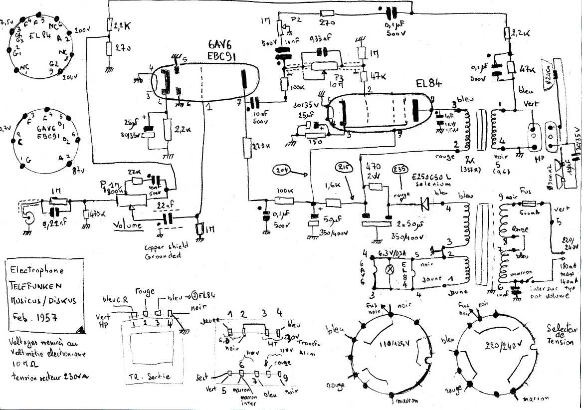

    Insomnie cette nuit. Donc j'ai mis mon schéma à jour et un peu plus au propre. Il est joint.

Sujet : Recherche schéma tourne disque Telefunken Nouveau De georgesgiralt  Le 09-02-2012 à 17:02 sta
    Le petit ampli marche sur ses HP depuis deux heures. Il passe des CD d'un petit walkman "à trois francs six sous" qui traine. HT stable. Capas de filtrage froides. Redresseur sélénium même pas tiède. Pas de ronflette (mais comme y'a pas de basses...)
    Défaut : que des aigus. et pas qu'un peu. Tout ça malgré le HP de 24 cm de diamètre...
    Si je joue sur les potard de tonalité, le volume de sortie tombe. A zéro. De plus, si je tourne P3 la HT tombe d'une 50 de volts.
    Le gain global est bon (la sortie du walkman doit être assez puissante... ).
    Pourriez vous m'aider à :
    Modifier le schéma pour adapter la réponse à une entrée standard et pas une cellule de pick-up.
    Avoir un vrai contrôle de tonalité avec graves et aigus ?
    Et si possible avoir un chouïa de gain de plus...
    D'avance merci !
Sujet : Recherche schéma tourne disque Telefunken Nouveau De bthiry  Le 09-02-2012 à 18:48 sta
    essayez de déconnecter P2 et P3 et connecter la plaque de la 6AB6 via 100 nF au point commun de la 47k et 1M dans le circuit grille de la EL84 cela devrait être mieux
Sujet : Recherche schéma tourne disque Telefunken Nouveau De georgesgiralt  Le 11-02-2012 à 23:05 sta
    Samedi maussade. Aussi j'ai joué.
    J'ai changé tous les composants hors spec... Il ne reste que les capas de filtrage, 2 capas film, * deux condos de techno inconnue et 3 résistances.
    Du coup, j'ai des basses, et l'ampli est puissant. Les contrôles de tonalité fonctionnent.
    La plupart des capas avaient largement doublé de valeurs (ce qui, vu le principe de mon capacimètre chinois signifie des fuites énormes). Paradoxalement la capa en tube verre de 1nF entre plaque de l'EL84 et masse était comme neuve. Je l'ai changée par précaution vu qu'elle est planquée sous le câblage.
    J'ai changé la troisième capa de 50µF par une moderne ce qui me permet de voir le câblage ... elle doit faire le tiers du volume ! Et le quart en longueur.
    Le plus fun a été une résistance de 2,2K qui était allégrement au delà des 3 MOhm...
