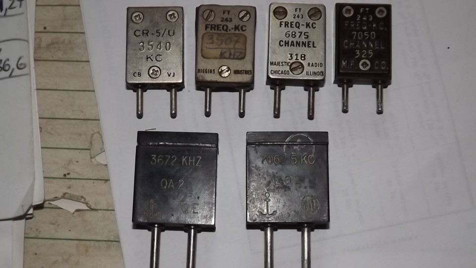

Sujet : Quartzmètre??? Nouveau De Totolagalène  Le 27-01-2012 à 14:15 sta
    Re...
    Pour vérifier si un quartz n'est pas flingué (fréquence inscrite dessus), y a-t-il une combine
    toute bête ou faut-il obligatoirement bricoler un petit oscillateur? [:Hi:]
Sujet : Quartzmètre??? Nouveau De jean-luc beulaygue  Le 27-01-2012 à 14:37 sta
    oscillateur + fréquencemètre
Sujet : Quartzmètre??? Nouveau De wizhard  Le 27-01-2012 à 15:39 sta
    Oui toto, il faut. mais tu peux faire un truc ultra-super-simple avec un 7400 (4 Nand) qui te donnera la fondamentale du quartz. (pour avoir les harmoniques il faudrait un circuit accordé).La plupart des quartz, quelque soit leur fréquence "finale" sont dans la gamme 10 mhz, ce sont les circuits associés qu donnent l'overtone 3, 5, etc....ainsi les quartz 27 mhz sont tous des 9 mhz !! (utilisés en overtone 3...)
    2 portes suffisent pour faire l'oscillateur, et tu peux utiliser les 2 restantes comme "mise en forme" pour attaquer ton fréquencemètre.
    Bonne bidouille Daniel[:Hi:]

Sujet : Quartzmètre??? Nouveau De Adams  Le 27-01-2012 à 16:11 sta
    Le quartz se comporte comme un circuit LC série.
    Si on ne veut pas faire de montage on peut aussi les essayer en les mettant en série entre un géné HF et un oscillo.
    Quand on est sur la fréquence ,le signal passe sur l'oscillo,c'est assez pointu.

Sujet : Quartzmètre??? Nouveau De f6cer  Le 27-01-2012 à 17:29 sta
    Dans le schéma de l'oscillateur simple , l'auteur a oublié un 47pF entre la grille de commande et la masse .
    Sans lui , la plupart des quartz vont avoir du mal à osciller !
    sinon il y a d'autres moyens : on insère simplement le quartz à la place de la bobine dans un grid-dip , CV au minimum , l'activité du quarts se lira sur le galva ,
    Si l' on insère un quartz entre un géné et un oscillo , on peut envoyer des volts sans crainte mais il ne faut pas oublier une 470 Ohms en parrallèle sur la sortie vers l'oscillo sinon à haute impédance on ne voit pas grand chose
    Bons essais

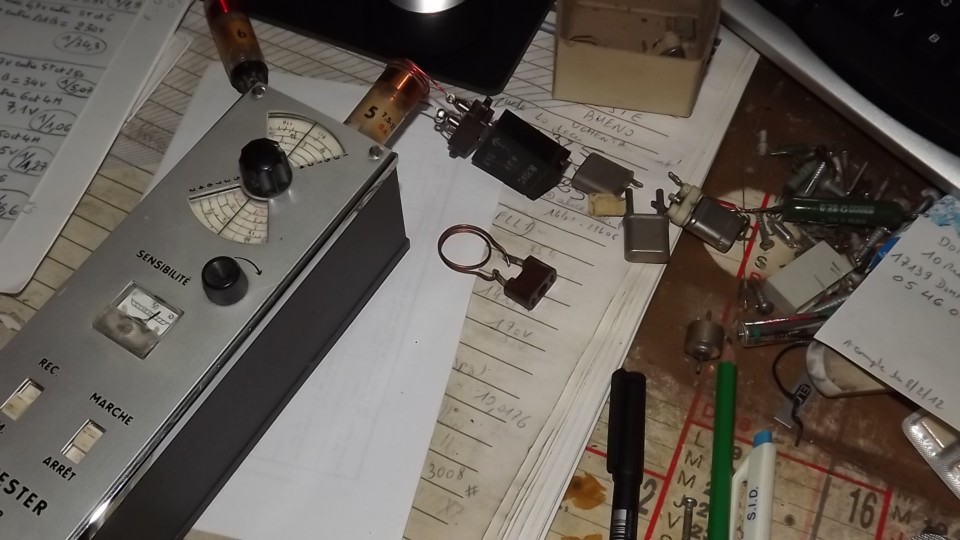

Sujet : Quartzmètre??? Nouveau De Totolagalène  Le 27-01-2012 à 18:29 sta
    Je vais m'abstenir avec l'oscillo; j'avais oublié que j'ai 2 Grid-Dip!
    Merci [:Hi:]
Sujet : Quartzmètre??? Nouveau De swlradiostation  Le 28-01-2012 à 01:01 sta
Sujet : Quartzmètre??? Nouveau De F6FLC  Le 28-01-2012 à 01:24 sta
    Toto, j'allais te le dire, mais F6CER t'a donné le tuyau
    avec le grid-dip, c'est l'idéal, j'ai toujours fait comme ça
    par contre, si tu couples le fréquencemètre, il peut y avoir une très légère différence avec le montage final à cause des capacités parasites qui sont différentes
Sujet : Quartzmètre??? Nouveau De Totolagalène  Le 28-01-2012 à 01:37 sta
    Salut Michel.
    C'est juste pour vérifier s'il y en a des flingués, ce n'est pas pour en définir la fréquence; elle est marquée dessus >>>>>>>>>>>>>>>>>>>>>>>>>>>>
    Il me reste à trouver une combine pour faire un connecteur sur le support du Grid-Dip qui est un "Miniature"; un détail!
    Bonne nuit à toi l'OM... [:Hi:]

Sujet : Quartzmètre??? Nouveau De F6FLC  Le 28-01-2012 à 13:18 sta
    Oui, mais il veut juste savoir s'ils sont bons ou pas
    donc support adaptateur, on plante le quartz
    l'aiguille monte, le quartz est bon, l'aiguille ne monte pas, le quartz est hs
    on bouge quand même le CV d'un bout à l'autre par précaution
    c'est tout...

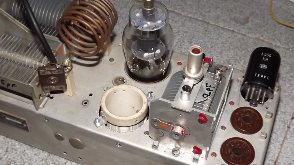

Sujet : Quartzmètre??? Nouveau De Totolagalène  Le 28-01-2012 à 14:50 sta
    Il faut que je me décide: choisir mon quartz pour ensuite tailler la self du circuit plaque de l'oscillateur.
    Je serais tenté par le truc de F6CER qui permet d'en vérifier la fréquence, mais ces 3 spires autour de la bobine du Grid-Dip ne va pas fausser la valeur de cette dernière et la lecture?

Sujet : Quartzmètre??? Nouveau De Totolagalène  Le 28-01-2012 à 15:58 sta
    Merci les gars, I did it!>>>>>>>>>>>>>>>>>>>>>>>>>>>>>>>>>>>>>>>>
    Il est vrai que la mesure varie sensiblement selon le couplage sur la bobine du Grid-Dip d'une part et de la boucle de la sonde du fréquencemètre au Grid-dip d'autre part.
    J'en ai trouvé un seul flingué.

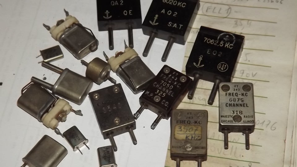

Sujet : Quartzmètre??? Nouveau De Totolagalène  Le 28-01-2012 à 16:08 sta

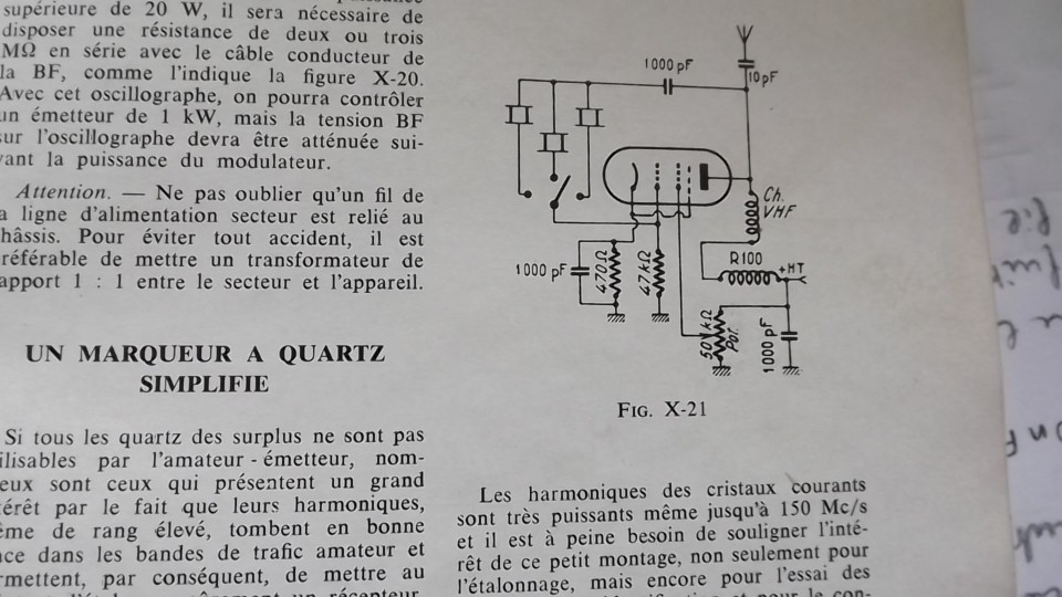

    J'ai retenu ceux-là >>>>>>>>>>>>>>>>>>>>>>>>>>>>>>>>>>>>
    Avec ce genre de quartz, quelle est SVP la valeur du fusible qu'il faut mettre en série pour ne pas les tuer durant les réglages "grandeur nature"? [:Hi:]
Sujet : Quartzmètre??? Nouveau De blaireau  Le 28-01-2012 à 17:20 sta
    Pour le quartz de 6875, tu risques plutôt de rencontrer les copains à "Rémoulade", personnage célèbre, dans les années 90, pour ses diatribes contre l'état, et également pour les grossièretés qu'il égrènait sur l'air, à longueur de journées!...
    Les anciens s'en souviendront certainement.
Sujet : Quartzmètre??? Nouveau De blaireau  Le 28-01-2012 à 17:22 sta
    Au lieu de mettre un fusible, ce serait plus rationnel de réduire la réaction! ...
Sujet : Quartzmètre??? Nouveau De Totolagalène  Le 28-01-2012 à 21:13 sta
    Merci blaireau mais vas jusqu'au bout de ton conseil s'il te plaît.
    Comment réduire la réaction sur ce schéma? >>>>>>>>>>>>>>>>>>>
Sujet : Quartzmètre??? Nouveau De Totolagalène  Le 28-01-2012 à 21:18 sta
    Eratum, mon projet et avec une 6V6.[:Hi:]
Sujet : Quartzmètre??? Nouveau De blaireau  Le 28-01-2012 à 21:23 sta
    Ben, en augmentant la valeur de la résistance d'écran, ou mieux, en mettant une résistance d'environ 220 ohms en série avec la self de cathode.
    En augmentant cette résistance, tu réduis le courant de repos de la loupiote, et l'oscillation se calme par la même occasion.
    Tu peux procéder par tatonnements. ;-)
Sujet : Quartzmètre??? Nouveau De blaireau  Le 28-01-2012 à 21:27 sta
    Le raisonnement reste identique avec une 6V6.
    Mais pourquoi utiliser une loupiote si gourmande, pour ensuite être obligé de la calmer ?
    Tes FT243 vont résister à peu près, mais les autres vont se fendre!...:-(
    Tu ferais mieux de mettre une EF80.
    Ca résoudrait tous tes problèmes en une seule fois.:-p

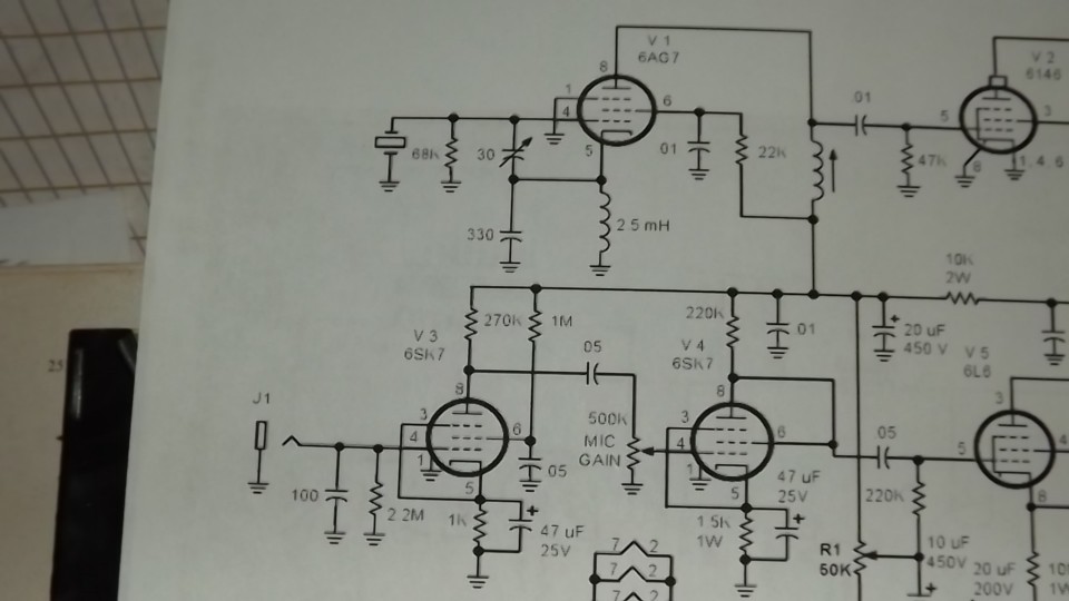

Sujet : Quartzmètre??? Nouveau De Totolagalène  Le 28-01-2012 à 22:07 sta
    Merci blaireau mais je souhaite rester avec des "octal" pas obligatoirement une 6V6 mais si je veux sortir sur l'harmonique 2 du quartz je me dis qu'il faut de la pêche.
    Bon, c'est vrai que je n'y connais rien et c'est pourquoi je demande tant de conseils.
    Tiens! Je ne l'ai pas vérifié celui-là >>>>>>>>>>>>>>>>>>>>>>>>
Sujet : Quartzmètre??? Nouveau De blaireau  Le 28-01-2012 à 23:11 sta
    Alors, pour l'harmonique 2, le montage avec la 6AG7 est tout à fait correct.
    Il suffit de faire l'accord dans l'anode sur l'harmonique pair.
    Ces oscillateurs ont suffisamment de distorsion pour avoir une sortie avec un spectre bien fourni.
Sujet : Quartzmètre??? Nouveau De Totolagalène  Le 28-01-2012 à 23:45 sta
    Ok, on retient la 6AG7, j'en ai deux, >>>>>>>>>>>>>>>>>>>>>>>>>>>>>>>>>> j'ignore ce qu'elles valent mais on verra bien.
    Mais dans ce cas, pas besoin de protéger le quartz, il ne risque rien en cas de fausse manoeuvre? [:Hi:]

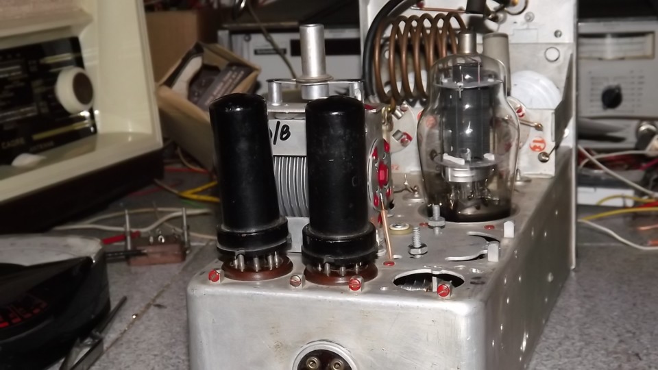

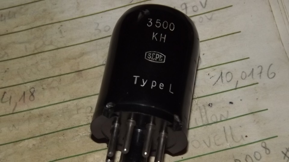

Sujet : Quartzmètre??? Nouveau De Totolagalène  Le 31-01-2012 à 16:00 sta
    Quelqu'un connaîtrait-t-il les broches utiles de ce type de quartz monté sur culot octal? >>>>
    [:Hi:]
Sujet : Quartzmètre??? Nouveau De Totolagalène  Le 31-01-2012 à 16:24 sta
    Ne cherchez plus, merci!
    J'ai trouvé la réponse sur le schéma d'origine du BC696A: broches 3 et 7.
    Je l'ai contrôlé; il est toujours vivant. [:Hi:]
