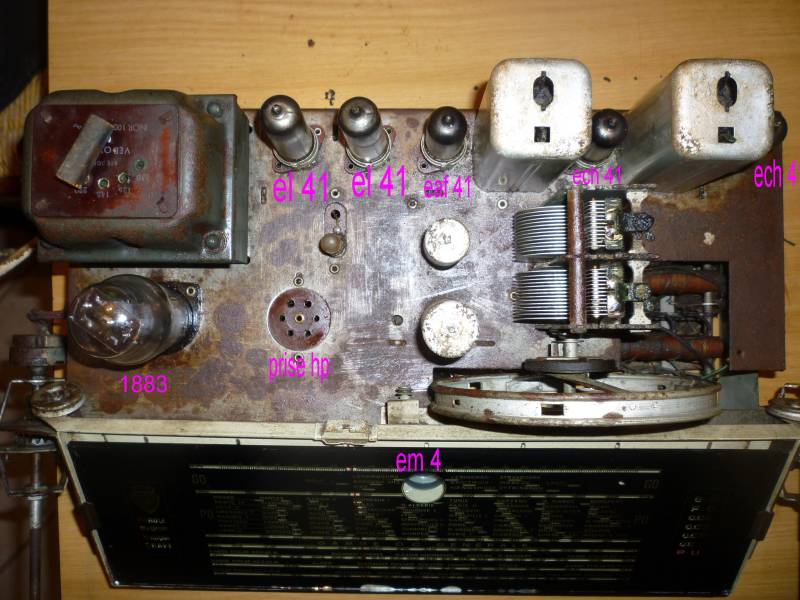

    je recherche le schéma ( ou un schéma approchant) pour un vieux recepteur clarville des années 50 type j 70 équippé de rimlock 2 x el 41, 1x eaf 41, 1x ech 41,
    transcontinental valve 1883et 1 oeil magique em4.
    L'exitation du hp sert de self filtrage

    Eh ben, carrément 2 lampes EL41 en push ! assez rare sur un poste "normal" !
    Une fois remis en route, ça doit déja faire du boucan , ce truc là ...Enfin bon, pas non plus de quoi animer une rave-party , mais déja beaucoup pour une écoute domestique !
    Je suppose, question schéma, que les étages HF et FI sont classiques (on n'innovais guère sur ce genre de poste et dans ces années de juste apres guerre...) et que l'étage final BF est un push-pull autodéphaseur , ou un push-pull a transfo déphaseur (je ne vois pas de lampe déphaseuse, genre montage cathodyne ...)
Sujet : poste clarville 1950 type j70 Nouveau De XYZ du 56  Le 28-01-2012 à 19:24 sta
    Un peu bizarre: la dimension du TR de sortie qui me semble un peu "faiblard"! 2 X EL41 quand même.

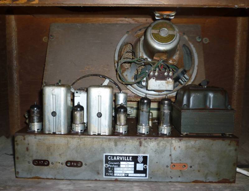

    J'ai déjà vu sur certain poste les deux EL 41 montées en //.
    Vous dire pourquoi ???????
    Une photo du câblage côté BF, sera la bienvenue.

    J'avance un peu, j'ai déja réparé la transmission aiguille, dégrippé les entrainements à crabot sur les boutons pour les commutations gamme d'onde, nettoyé le poste, remplacé quelques fils guipés visiblement dégradés et capables de courts circuits, j'ai retrouvé dans radio tube les specs des differentes lampes.
    Le hp n'a pas resisté au temps... aux souris devrai-je dire. je vais être obligé de le remplacer... mais je ne trouverai jamais de hp à exitation ( avec deux bobines d'exitation pour l'électro aimant)

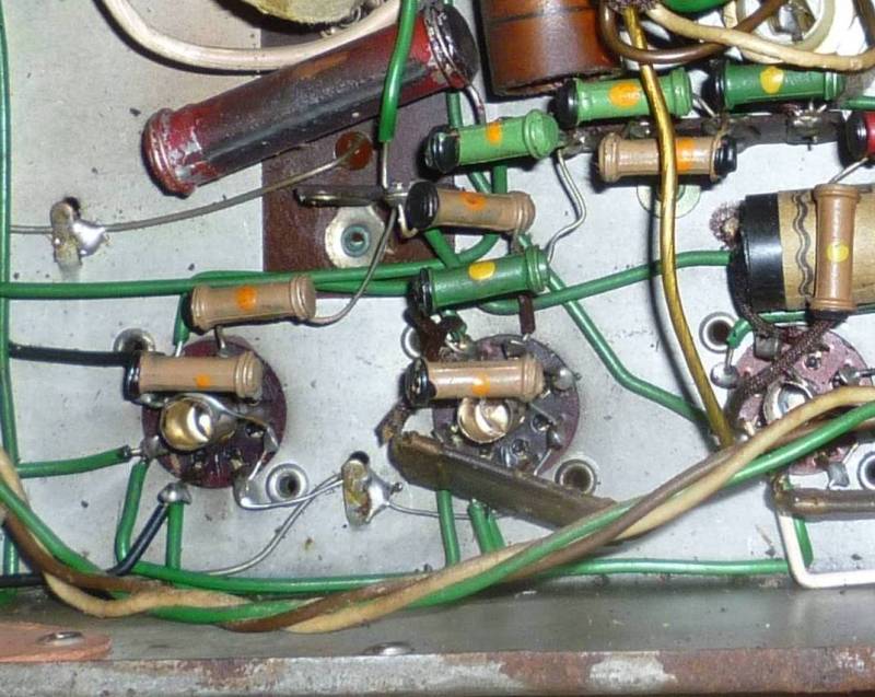

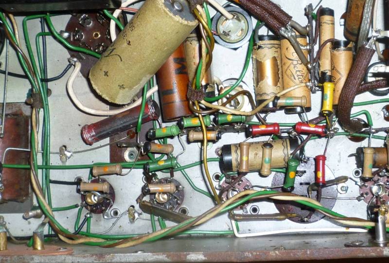

    voici une vue du dessous avec gros plan sur l'ampli bf, je vais attaquer le schéma de cablage, ( avec des inconnues sur des valeurs de capa illisibles... ) toute aide sera bienvenue

    voici l'idée de cablage que je commence à me faire du récepteur ( je n'ai relevé que l'ampli bf hors eaf, le hp, l'alim avec son transfo et capas) le reste provient de lexique de tube
    En fait il s'agirait bien de 2 x el 41 en //
    Le hp étant hs par sa membrane, il va falloir le remplacer, le pb se situe au niveau des bobines... il y en a 3. C'est la premiere fois que je vois cela. un bobine mobile, une bobine exitation electro aimant qui sert de filtrage ok, et la troisieme... j'avoue que je ne comprends pas trop bien son role...

    c'est assez courant la 3 ème bobine sur les HP de cette époque , notamment sur les Musicalpha il ne fait pas beaucoup de tours et est généralement en fil gainé de coton bobiné juste au dessus des la bobine mobile mais sur la culasse et est branché en série avec la bobine mobile c'était parait-il pour combattre la ronflette.
