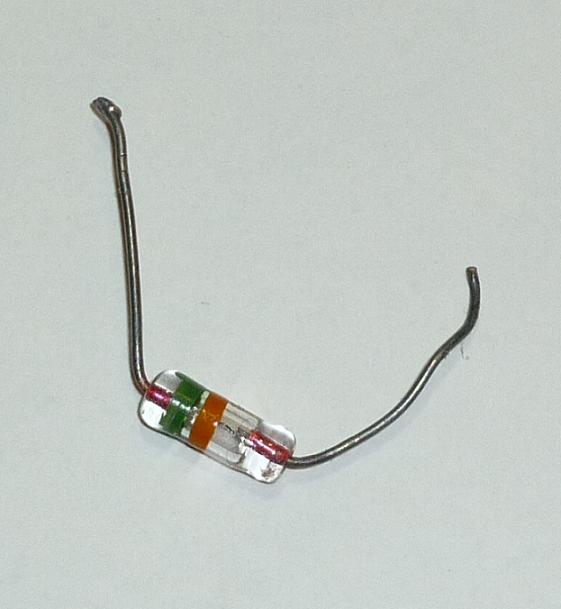

    Je veux expérimenter, un type de poste à diode, j'ai une diode plus petite que le type OA70, je l'ai essayé au détecteur voltmètre, elle est bonne. Elle a deux cercles de couleur, un vert, l'autre orange, je joint la photo.
    Est-ce que quelqu'un connais la sigification de ces couleurs et peut être par la même, quel type de diode est-ce.

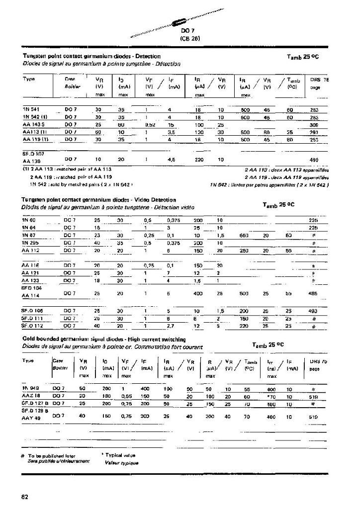

    Dans ma liste de recherche, sans garantie, SFD112

    Merci, je suis allé voir les caractéristiques, c'est une diode à pointe au Germanium, mais pour détection Vidéo. Je suppose que je peux l'utiliser quand même pour mon poste à diode?

    De toute façon une diode au germanium reste une diode pour signaux faibles. Être prévue pour la vidéo signifie sans doute qu'elle convient pour des fréquences assez élevées donc faible capacité. Aucun risque à essayer et si la sensibilité n'y est pas il sera encore temps d'en changer.
Sujet : Diode de détection Nouveau De Gauloisir  Le 31-01-2012 à 22:42 sta
    Merci à tous, oui, les caractéristiques électriques mesurées, sont meilleures que sur l'OA70 ou 75 que je possède, seuil inférieur ou conductibilité meilleure.

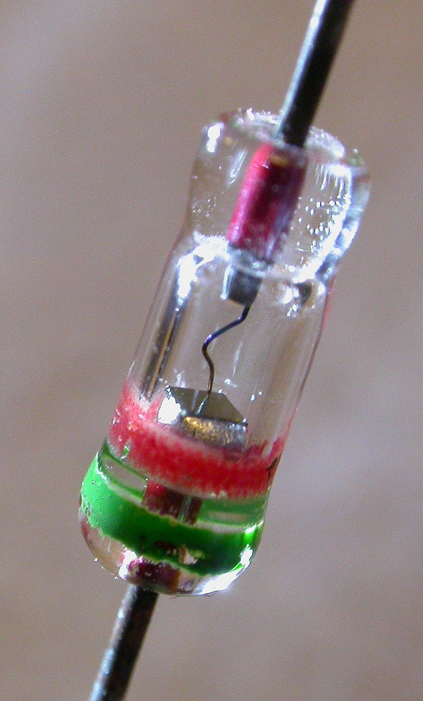

Sujet : Diode de détection Nouveau De Terminalix  Le 31-01-2012 à 23:17 sta
    Je me disais bien que j'avais des trucs fort ressemblants dans une vieille boîte...
    Du coup, j'ai fait une petite photo vite-fait de la chose.

    Féloches ! quelle superbe photo !
    @terminalix
    ...Mais, dites, avec quoi photographiez vous vos diodes , pour obtenir , d'un objet aussi petit qu'une diode de détection à pointe, des photos aussi grandes et aussi nette que celle ci ?

    Merci Sloup, j'utilise un "bête" Coolpix 4500 (une antiquité donc, 3,8 Mpixels), qui a néanmoins la particularité de pouvoir faire une macro fort honorable. Ce qui fait que ce genre de photos n'est pas bien difficile.
    Mise au point bloquée manuellement au minimum (2 cm), une petite lampe à LED en éclairage d'appoint parce que bon, j'avais pas trop de lumière, une diode tenue dans mes doigts et crac.
    Pas de flash, surtout.
    Un peu de Gimp ensuite pour recadrer et réduire un peu l'image, et hop.

    Merci pour la supperbe photo, terminalix, elle est bien identique à la même.

    C'est très probablement une OA53 (vert orange ...) equivaut a 1n58
