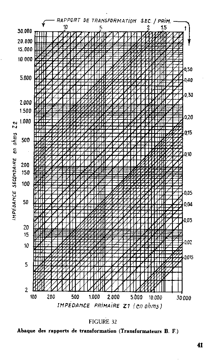

Sujet : Impédance secondaire transfo BF ... Nouveau De fdevlos  Le 04-02-2012 à 22:51 sta
    ou avec ça -->
.PNG
