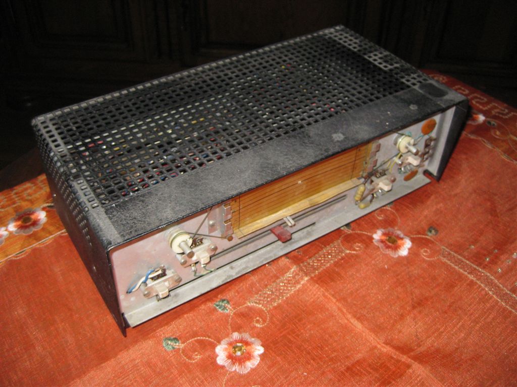

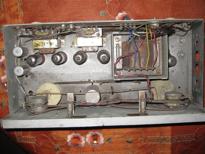

    On m'a donné cet ampli (push d'ECL82); après changement des capas et nettoyage, il fonctionne bien avec toutefois un léger bourdonnement.
    Le transfo d'alimentation chauffe vraiment beaucoup après quelques dizaines de minutes de fonctionnement ...
    Est-ce lié au sous-dimensionnement du transfo (globalement, le matériel semble plutôt léger et le câblage de qualité moyenne) où bien est-ce un signe avant coureur de panne ?

    je pense volontier a un sous dimensionnement volontaire , ce T A semble pas plus gros que celui d'un vulgaire BCL et semble être tres "cheap" , comme le reste de l'appareil, d'ailleurs, au point que je me demande sincèrement si ça vaut le coup de reconstruire un ampli en partant des pièces de cet arias !
    Il faudra sans doute changer
    -les finales (qui doivent avoir bien des heures de vol)
    -le T A (pour en mettre un qui soit mieux dimensionné et qui chauffera moins !)
    -les T S (ceux d'origine , et d'une taille ridicule, ne sont surement pas bien puissants, et pas digne du qualificatif hifi !)
    -bon nombre de condensateurs (soit secs ! soit sous dimensionné et a remplacer par plus fort pour que ça ronfle moins )

    Teppaz fabriquait du matériel robuste à défaut d'avoir de grandes qualités sonores, la taille des transfos de sortie ne laisse rien présumer de bon ! !
    Le bourdonnement et l'échauffement anormal du transfo font penser à une surconsomation, vérifier les points de polarisation et les courants dans les finales pour commencer.
    Ceci ne présume pas de l'état du transfo d'alimentation lui même, mesurer le courant consommé à vide càd sans les tubes..

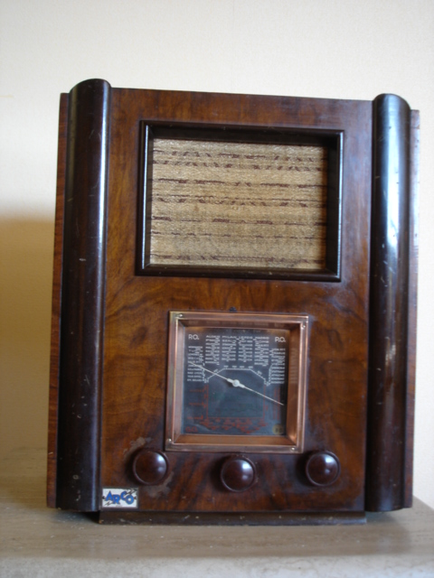

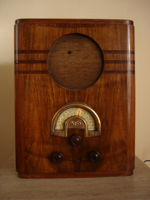

    Je suis bien entendu d'accord sur l’intérêt que présente la remise en route d'appareils anciens (ci-joint deux photos de postes que j'ai récemment restaurés), mais dans ce cas je m'interroge ... Ne serait-ce que l'aspect sécurité électrique, pour l'utilisateur et pour les périphériques !
    Il y a un enchevêtrement de fils et de barrettes à cosses, un circuit imprimé dont les pistes se décollent dès qu'on approche le fer à souder ... Le circuit HT donne quand même 300 Volts !

    Le circuit est curieux car il y a un doubleur de tension pour la HT ....
    Probablement un stock de transfos à réutiliser !
    L'appareil fonctionne; je n'avais changé que les capas de filtrage, mais je pense qu'il va falloir aller plus loin !
    Le câblage est fait avec du fil très fin (genre de celui utilisé pour les paires téléphoniques) et tendu au maximum ...
