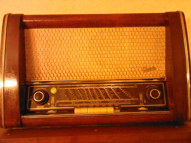

Sujet : Graetz 174W Nouveau De fdevlos  Le 11-02-2012 à 16:26 sta
    Je viens d'acquérir un Graetz Gross-Super 174W semblableà celui-ci
    Ces photos m'ont motivé pour me lancer dans la FM.
    Faut bien se lancer un jour.

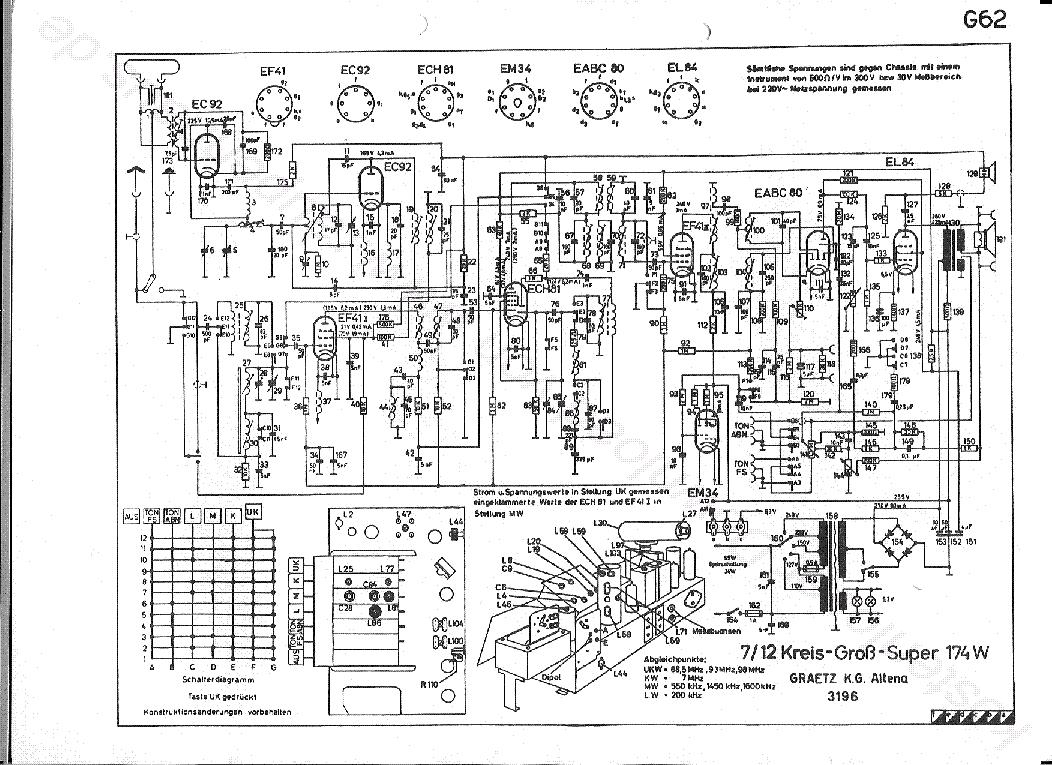

    Quelqu'un aurait-il le schéma, il n'est ni dans les archives ni dans le grand livre
    Merci d'avance

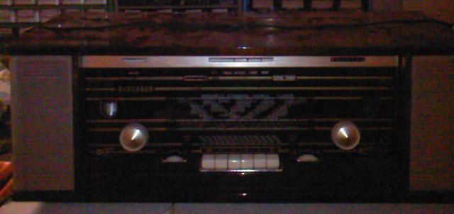

Sujet : Graetz 174W Nouveau De Phil  Le 11-02-2012 à 17:04 sta
    C'est pas celui-ci ? ======>

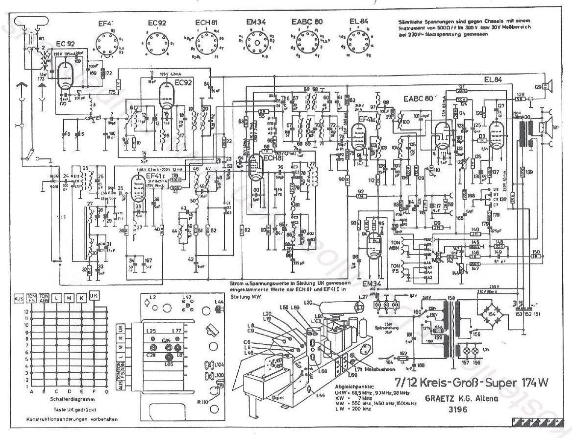

    j'ai aussi récupéré cette image sur elektrotanya.com,
    peut-être quelqu'un aura le pdf correspondant.
    Je ne parviens pas à le télécharger.
Sujet : Graetz 174W Nouveau De Phil  Le 11-02-2012 à 17:40 sta
    Oui, je l'ai mais je ne peux pas l'envoyer par mail car l'adresse n'est pas accessible. Donc à vous de me contacter.
    Trop lourd aussi pour mettre sur le forum.

    Sinon, voici le schéma PDF transformé en JPEG. Je pense qu'il est de meilleure qualité...

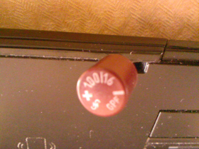

Sujet : Graetz 174W Nouveau De fdevlos  Le 17-02-2012 à 14:30 sta
    Je viens de changer les chimiques de filtrage et tenté une mise sous tension.
    Le poste fonctionne parfaitement sur toutes les gammes d'onde y compris FM.
    Très bonne réception en GO même Deutschlandfunk sur 207 kHz.
    Ca a l'air d'être un super poste.
    L'EM34 est très faiblard. Peut-être à changer à moins que ça vienne d'ailleurs.
    La HT est de 300V en sortie de pont et 280 V en sortie de filtrage alors qu'elle est donnée à 270 V et 255 V sur le schéma.
    Je ne sais pas si c'est un problème, j'ai pourtant mis le sélecteur sur 240 V.

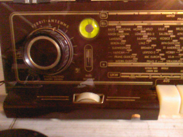

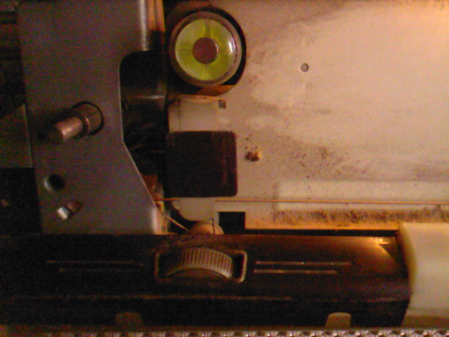

Sujet : Graetz 174W Nouveau De fdevlos  Le 17-02-2012 à 17:17 sta
    C'était bien un oeil fatigué, je l'ai changé, il fonctionne plein pot -->
    Je crois que ça vaut le coup de nettoyer cet engin et le mettre à la place de la chaîne hifi ...

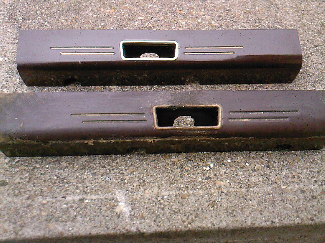

    J'ai commencé par la pièce en bakélite marron sous l'oeil.
    Je ne sais pas si c'est le produit employé ou l'exposition à la lumière depuis 54
    mais la partie visible a perdu son brillant par rapport à la partie qui était cachée.
    Y-a-t-il un moyen de retrouver ce lustre, j'hésite à utiliser le Mirror comme indiqué dans "Bakélite and Co ..." du site. Quelqu'un a-t-il essayé ?
Sujet : Graetz 174W Nouveau De Totolagalène  Le 17-02-2012 à 17:44 sta
    Pour la bakélite le miror (avec huile de coude) fait un miracle!
    Si quelqu'un a essayé? - Je ne fais que çà! Finir avec un chiffon propre (laine) pour tirer le brillant. [:Hi:]
    PS: Et recommencer si nécessaire.
Sujet : Graetz 174W Nouveau De fdevlos  Le 17-02-2012 à 17:55 sta
    en effet, ça marche! c'est un produit miracle ce mirror -->
Sujet : Graetz 174W Nouveau De Totolagalène  Le 17-02-2012 à 18:13 sta
    Cà ne brille pas assez! Frotte encore...:-D
Sujet : Graetz 174W Nouveau De fdevlos  Le 17-02-2012 à 18:42 sta
    c'est celui à l'arrière plan qui est fait[:Hi:]
Sujet : Graetz 174W Nouveau De Totolagalène  Le 17-02-2012 à 19:24 sta
    Ouais, ouais mais t'as pas dû trop te fatiguer! Continue tu vas être surpris: Mirror= miroir!
    D'ailleurs y'a encore plein de crottes de mouches!:-D

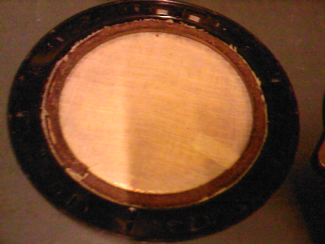

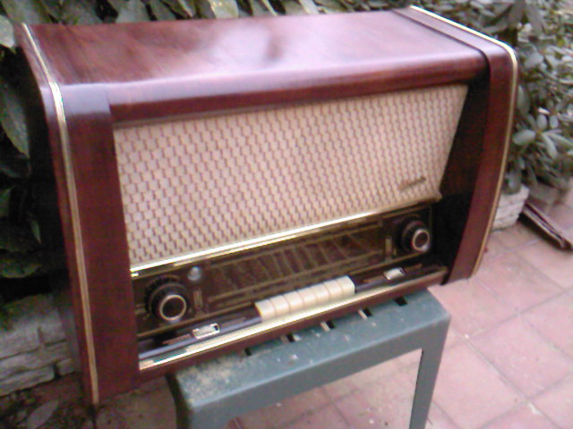

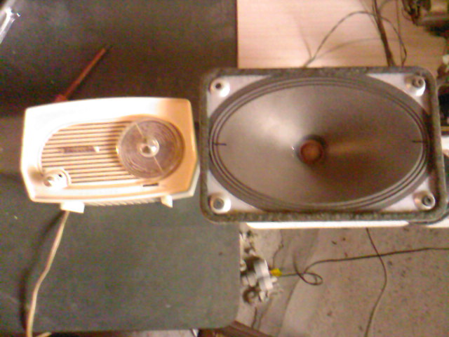

Sujet : Graetz 174W Nouveau De fdevlos  Le 18-02-2012 à 10:45 sta
    ça avance ... Quelques vues.
    C'est vraiment de la belle mécanique, la réception est excellente.
    Je me demande s'il n'y a pas un problème avec le tweeter, je n'entends rien sortir.
    Ne connaissant pas le principe du circuit, je ne sais pas trop comment on teste ça d'habitude. Le schéma a été donné par Phil le 11 à 17h45.
    Si vous avez une idée, merci d'avance.

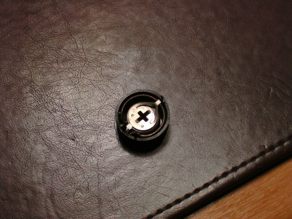

Sujet : Graetz 174W Nouveau De fdevlos  Le 18-02-2012 à 11:10 sta
    Petit détail, le gros bouton près de l'oeil possède une position "tiré".
    Sur cette position, le son et l'intensité de l'oeil s'affaiblissent.
    Elle correspond à "sparschaltung" (circuit économe ?), y-a peut-être un rapport avec ce tweeter ...
Sujet : Graetz 174W Nouveau De wizhard  Le 18-02-2012 à 11:12 sta
    hello...
    D'après le schéma il s'agit d'un tweeter electrostatique (condensateur), ils n'ont jamais eu la réputation d'être particulièrement nerveux....
    On peut le mesurer comme un condensateur, environ 1500 pf.
    Vérifier quand même R126/128 et C 127.
    (Certains condos papier, en parallèle sur le TS chantent presque aussi bien !)
    Cdt Daniel

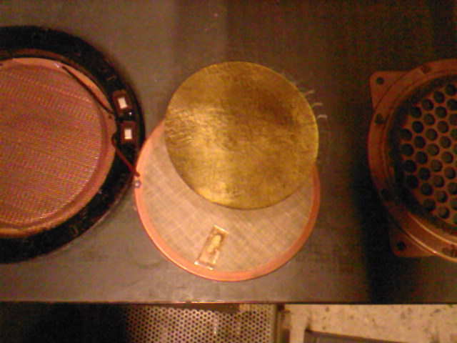

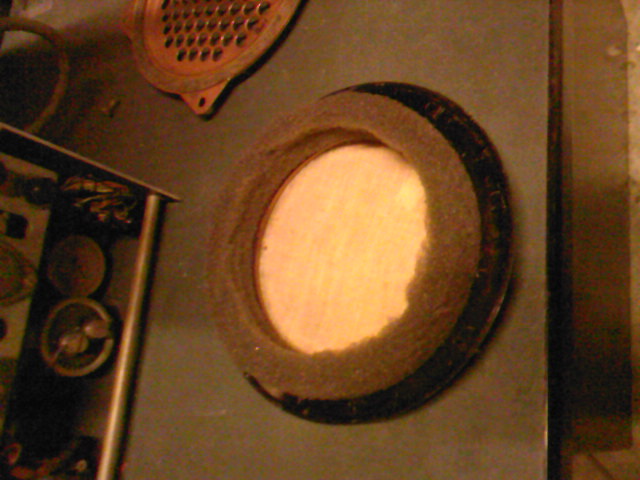

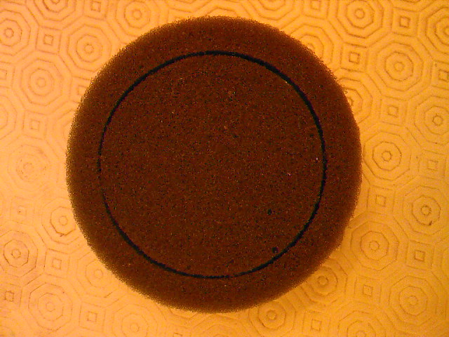

Sujet : Graetz 174W Nouveau De fdevlos  Le 18-02-2012 à 16:54 sta
    Bien vu pour le condo, avec un 10 nF, ça passe à la fois dans ce HP et dans le HP
    principal, poste en fonctionnement.
    En revanche pour la bande passante de ce HP électrostatique, on est loin de
    ce qu'on pense, un signal à 10 Hz est reproduit sous la forme d'un crépitement
    parfaitement audible. Le terme tweeter n'est sans doute pas le bon.

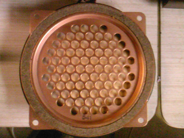

    La membrane fait 100 mm de diamètre, le voici --->
    Toujours est-il que son fonctionnement est intermitent. C'est là le problème.
    Il y a comme un mauvais contact. Le son passe une fois sur deux.
    Quelqu'un a-t-il déjà opéré ce genre de HP ? Est-ce possible ?
Sujet : Graetz 174W Nouveau De wizhard  Le 19-02-2012 à 10:47 sta
    Hello....
    Il existe des HP électrostatiques en HIFI, remarquables d'ailleurs (sur de la voix ce sont les meilleurs que je connaisse) (Quad, Amcron, etc ) mais les Quad, par exemple, font près d'1 m².....et on trouve encore qu’ils manquent de grave.....Ils sont parfaits sur de petites formations mais inutile de leur donner à manger de l'orgue, par exemple, on aurait même des chances de les détruire par claquage.
    Le principe est que c'est l'air lui même qui est mis en mouvement, passant par des membranes très fines et conductrices. L'inertie est minimale....
    Sloup a raison, ils sont assez fragiles et ont horreur d'encaisser trop de grave.(amorçage !!!)dans le cas de celui du Graetz il devrait commencer à causer au dessus de 2-3000 hz...Vu le très faible rendement ce ne sont que des compléments pour donner un son cristallin que les allemands apprécient beaucoup, (avec un grave relativement bedonnant)
    Quand à l'opérer faut pas rêver....c'est beaucoup plus délicat qu'un HP à bobine mobile !! sur les très bons les membranes ne font que quelques microns d'épaisseur.....il vaut peut être mieux éviter le "crépitement", qui peut être synonyme de claquage !! C'est un condo....
    Bonne journée Daniel:-)
Sujet : Graetz 174W Nouveau De fdevlos  Le 19-02-2012 à 10:58 sta
    c'était juste un essai pour voir s'il fonctionnait avec un géné.
    En fait, il fonctionne également sur le poste dès qu'on le secoue un peu mais ça ne dure jamais très longtemps.
    Est-ce que ça peut venir d'une polarisation trop faible ? (j'ai envrion 250 V)

    Je crois que j'ai trouvé une procédure ici

    il est donc probable que le mousse qui maintient le contact entre la membrane recouverte d'une couche conductrice et les électrodes soit détériorée.
    Ca expliquerait qu'en le secouant, le contact se rétablisse.
    Je vais tenter de voir.
    Juste une question : si après l'opération, le HP est totalement détruit de par ma maladresse, puis-je le remplacer par un simple condo de la même valeur tenant les 250 V.
Sujet : Graetz 174W Nouveau De F1FTP  Le 19-02-2012 à 11:52 sta

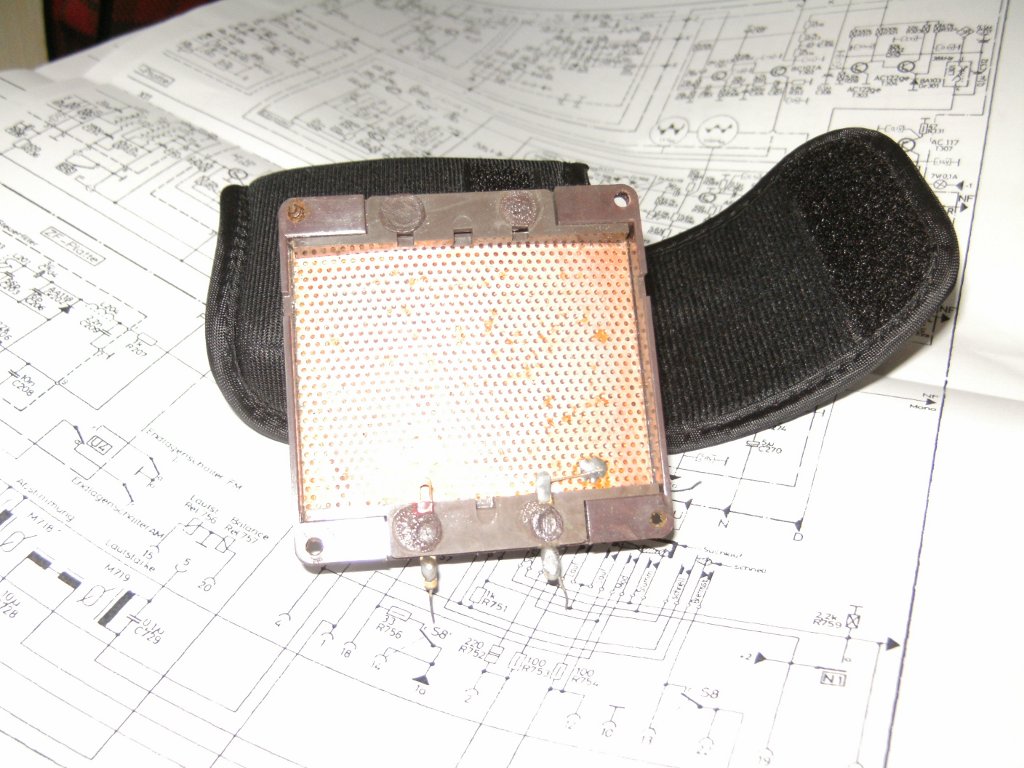

    J'ai déjà tenté et réussi la réparation de ce genre de hp
    Le plus dur est de les ouvrir proprement.En général c'est au niveau de la connexion sur la feuille de mylar dorée que ça merdouille.
    Il faut consolider celle si avec un peu de colle conductrice (très peu ) et remonter le tout.
    Après soit ca marche ou c'est direction poubelle :-D
    La photo est un modèle de chez Grundig

    Je disais que le HP était sur le site uniquement à l'intention
    de quelque internaute "égaré" sur ce forum à la recherche d'infos
    sur les HP électrostatiques.
    L'idée de la colle conductrice me semble tout à fait appropriée dans mon cas.
    Ce HP est de conception très simple -->
    La couche conductrice sur la feuille est supposée être en contact avec une languette
    métallique reliée à l'électrode positive. Ce contact me semble très peu fiable.
    Peut-être la colle pourrait résoudre ce problème à condition que ça ne dégrade pas
    la feuille. C'est elle qui empèche les électrodes d'entrer en contact.

    J'ai trouvé un tube de colle conductrice, une sorte de patte grisatre.
    Mais je pense essayer dans un premier temps une solution moins radicale : le remplacement de la mousse qui est dégradée.
    Cette mousse permet de serrer les électrodes l'une contre l'autre.
    C'est sans doute cette pression qui maintien le contact languette/feuille d'or.
    J'ai tout de même deux questions : quel risque y-a-t-il pour le poste si un court-circuit
    se produit dans ce HP suite à un mauvais remontage ou une déchirure
    de la feuille isolante, c'est à dire s'il y a contact entre les électrodes ?

Sujet : Graetz 174W Nouveau De fdevlos  Le 22-02-2012 à 00:03 sta
    j'ai du mal interpréter le schéma, je pensais que le +HT venait par la connexion du haut, la connexion du bas reliée à C127 via R128 étant à la masse.
    J'ai placé la mousse mais je suis un peu déçu.
    Un signal de géné est bien reproduit dans le tweeter par contre
    difficile de percevoir le son de la radio dans ce HP. Le contact n'est plus intermittent mais le son me semble affaibli.
    J'ai peut-être mis trop d'épaisseur de mousse, c'est trop serré,
    la membrane se déplace peut-être moins bien. Quelques vues -->
Sujet : Graetz 174W Nouveau De wizhard  Le 22-02-2012 à 10:14 sta
    Bonjour....
    Le déplacement de cette membrane de quelques microns est extrêmement faible, quelques 1/100 tout au plus. Il ne faut pas oublier que la membrane n'a aucun rôle actif (hormis la polar !!) et que le "son" vient de l'air (diélectrique) qui se déforme et fait bouger la membrane. Les quelques cm de diamètre sont bien entendu (!) incapables de produire quoi que ce soit dans le grave....C'est pour cela que les enceintes HIFI électrostatiques ont des dimensions impressionnantes !! Le son de ces tweeters faisait penser un peu au chant des criquets...un peu crépitant, très (trop) cristallin.....
    Il va de soi que la moindre compression gêne considérablement le très faible déplacement de la membrane, et diminue voire supprime le rendement. La très faible épaisseur de mousse devant la membrane (généralement désintégrée !!) servant surtout d'antipoussière et éventuellement de frein à un déplacement exagéré.....
    Le son un peu acide, "vert", mirlitonnant des ces petits HP on fait qu'à par un ou 2 constructeurs allemands ils n'ont pas été utilisées dans des enceintes...avec des montages un peu acrobatiques trimballant la HT dans le câble de modulation.
    Leur seul intérêt étant le faible encombrement, le faible coût et la faible demande de puissance....
    Bonne bidouille Daniel.[:Hi:]
Sujet : Graetz 174W Nouveau De fdevlos  Le 22-02-2012 à 10:35 sta
    J'ai réduit l'épaisseur de la mousse, ce n'est pas mieux.
    Le sinus pur du géné (10 V pp) passe mais le son de la radio
    est complètement étouffé.
    Du coup, je suis revenu à l'idée de F1FTP, j'ai enlevé la mousse
    et mis une fine pellicule de colle conductrice. Là ça fonctionne parfaitement
    sur de la musique. C'est donc la solution à ce problème.

Sujet : Graetz 174W Nouveau De fdevlos  Le 28-02-2012 à 13:20 sta

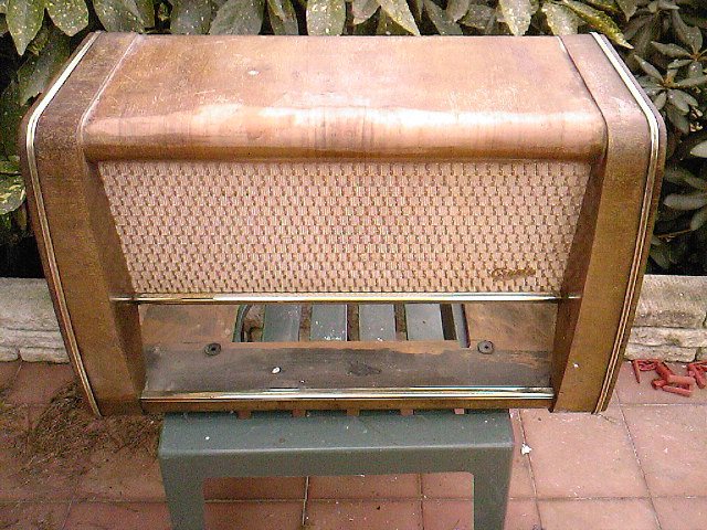

    la restauration se poursuit. Quelques vues -->
Sujet : Graetz 174W Nouveau De fdevlos  Le 28-02-2012 à 13:21 sta
    suite -->
    Je vais terminer en changeant quelques autres condos. En particulier
    le chimique 135 de polarisation de l'el84.
    Il est donné pour 100 µF, je compte utiliser un condo trouvé dans mon stock (dernière photo). Je ne connaissais pas ce type de condo polarisé, pensez vous qu'il fera l'affaire notamment pour la tenue en tension.
    Merci d'avance pour vos indications.
Sujet : Graetz 174W Nouveau De wizhard  Le 28-02-2012 à 14:06 sta
    Hello....
    Oui ça peut aller, ces condos genre "ERO" ont été très utilisés sur le matériel allemand et ne sont pas mauvais. (leur décès se signale en général par l'éclatement de la bakélite). il faudra sans doute rallonger les pattes mais les valeurs sont correctes.

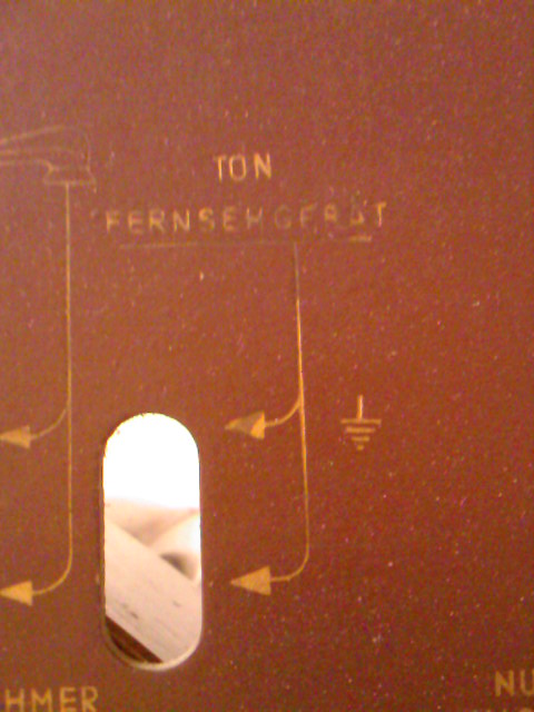

    Il y a un dernier chimique de 5 µF (117), il est placé sur une prise
    identifiée "TON FERNSEHGERAT" -->
    Was ist das ? Une prise télévision ? Pourquoi faire ?
    Je ne sais pas si c'est utile de le changer.
Sujet : Graetz 174W Nouveau De wizhard  Le 28-02-2012 à 17:44 sta
    Bof, c'est une entrée niveau ligne, pouvant effectivement être utilisée pour ré-amplifier le son d'un téléviseur. La TV Allemande (norme BG) ayant le son en FM ce pouvait être intéressant, Il me semble bien avoir vu ça aussi sur du Gründig, et du Braun.....
    Sinon c'est une simple capa de liaison et il est parfaitement inutile de la changer.
    CDT Daniel.

    Le poste est remonté -->
    Il fonctionne parfaitement.
    C'est une sorte de Rolls, rien à voir avec la qualité des postes rencontrés jusqu'à présent.
    Pour résumer :
    - suppression condos secteur
    - changement chimiques de filtrage et de polarisation el84
    - changement condo de liaison vers grille el84
    - restauration de la caisse
    - réparation hp électrostatique
    donc aucune difficulté technique de dépannage de circuit. Je n'ai pas appris grand chose sur la FM, peut-être à l'occasion du prochain.
Sujet : Graetz 174W Nouveau De XYZ du 56  Le 28-02-2012 à 19:56 sta
    Un (très) beau poste aurait mérité une (très) belle photo!!!

    PS: Y ressemble un peu à celui là, le tissu surtout :-D Un Westfunk
Sujet : Graetz 174W Nouveau De fdevlos  Le 28-02-2012 à 21:28 sta
    mieux -->
    Le suivant est déjà sur la paillasse. Une autre usine à gaz FM -->
    Un Philips B7X14A Reverbeo, bi-ampli avec un système de ressorts
    machiavélique ... 8oI
Sujet : Graetz 174W Nouveau De XYZ du 56  Le 28-02-2012 à 22:45 sta
    Noir, c'est noir!!!
    Les piles du flash sont-elles faibles?
Sujet : Graetz 174W Nouveau De slouptoouut  Le 28-02-2012 à 23:03 sta
    Ou alors le flash ne fonctionne pas !
    (désactivé ? déréglé ? défectueux ? grillé ? ou alors, des garnement en ont prélevé la lampe pour tenter d'en faire un stroboscope ! )
Sujet : Graetz 174W Nouveau De XYZ du 56  Le 29-02-2012 à 10:47 sta
    On voit, quand même, un éclair de flash au milieu de l'image! Flash insuffisamment puissant ou Apn non réglé correctement?
Sujet : Graetz 174W Nouveau De fdevlos  Le 29-02-2012 à 10:51 sta
    l'image est meilleure sur le fil "Philips B7X14A Reverbeo", c'est plus simple quand il fait jour ...
Sujet : Graetz 174W Nouveau De XYZ du 56  Le 29-02-2012 à 10:59 sta
    >>> C'est + simple quand il fait jour...
    C'est certain!!!
    Mais un appareil photo numérique ou pas est capable de sortir un objet de la nuit avec son flash.
Sujet : Graetz 174W Nouveau De fdevlos  Le 29-02-2012 à 11:22 sta
    le problème c'est que ce n'est pas un apn mais un téléphone portable.
    ensuite le poste est tellement large que la photo est prise
    d'une distance incompatible avec la portée du flash. CQFD
Sujet : Graetz 174W Nouveau De XYZ du 56  Le 29-02-2012 à 11:43 sta
    La solution, pour faire marcher le commerce (qui ne va pas bien du tout!), acheter un APN.
    On en trouve pour... pas cher.
