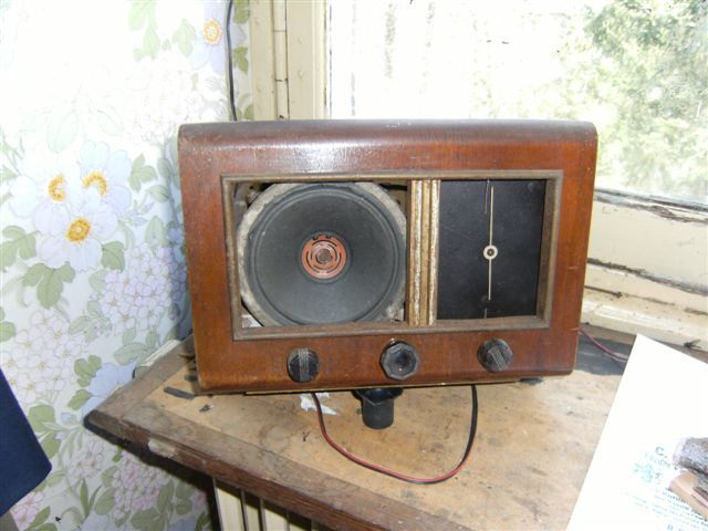

    Can anyone identify this radio?
    It is 110v supply and the tubes are CY2 ECF1 CBL6 the frequency changer is clear glass with no markings.
    The glass is intact but the brand name is partly rubbed away.

    Voir ici en donnant dans la recherche avancée les types de tubes :
    http://www.doctsf.com/grandlivre/preselection.php
    Chassis assez couramment utilisé par beaucoup de constructeurs dans les années 1947
    Tube effacé probablement ECH3
    Schéma sans doute proche du pathé105A
    Amicalement
    Radiolo

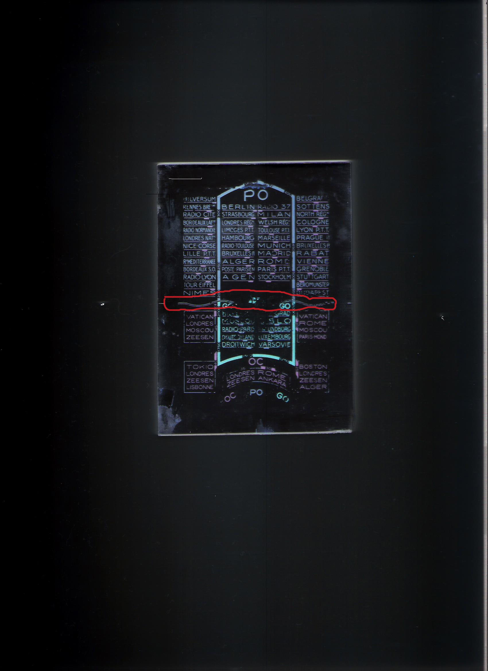

    The Pathe schema was a help but I would like to identify the make. There was a small logo in the centre. It is a very small set, only 27cm wide 19cm high and 17 deep.
    Thank you for your help.
Sujet : Mystery tsf Nouveau De radiolo  Le 12-02-2012 à 16:51 sta
    pour les logos voir ici:
    http://doctsf.com/grandlivre/logos.php?lettre=A
    Il y en a un bon millier a consulter, courage......
    Mais pas sur que le logo du cadran ( presque illisible sur la photo) soit celui du fabricant surtout si ce poste a été monté par un artisan de village.
    Amicalement
    Radiolo

    salut RADIOLO ou voie tu un logo,
    je m'est le lien cliquable
    ici
Sujet : Mystery tsf Nouveau De radiolo  Le 12-02-2012 à 18:08 sta
    Avec beaucoup de persuasion dans le cercle rouge.
    Mais ce n'est peut être qu'un décor de la glace cadran ou le logo du fabricant de la glace....
    Amicalement
    Radiolo
Sujet : Mystery tsf Nouveau De omale 13  Le 12-02-2012 à 18:22 sta
    oui OK juste a la limite des GO et PO
    pas sur que se soit un logo
    tu voie bien toi
    a+ omale 13[:Hi:]
