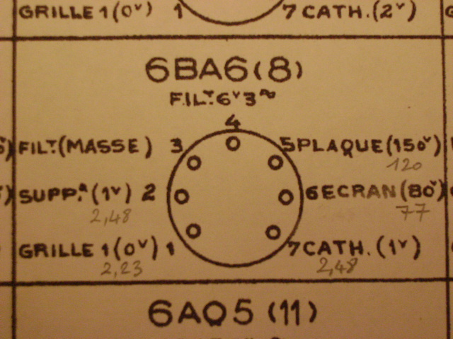

    Voilà, mon récepteur fonctionnait trop bien, je n'ai pas pu m'empécher d'essayer qu'il marche encore mieux:-p
    En effet, si toute la partie HF me donne toute satisfaction, il n'en est pas de même pour la BF. J'ai un son faible sur le HP et surtout pas de dynamique. Les signaux très fort sont amplifiés mais je n'entends pratiquement pas ou très doucement les faibles que j'entends au casque. Là dessus, j'ai aussi remarqué que le microampéremètre en fonction S-mètre ne dévie jamais si ce n'est de une ou deux graduations sur les stations de radiodiffusion.
    Pareil pour le tube d'accord qui ne réagit pas aux faibles signaux et le CAG qui semble ne pas être éfficace.

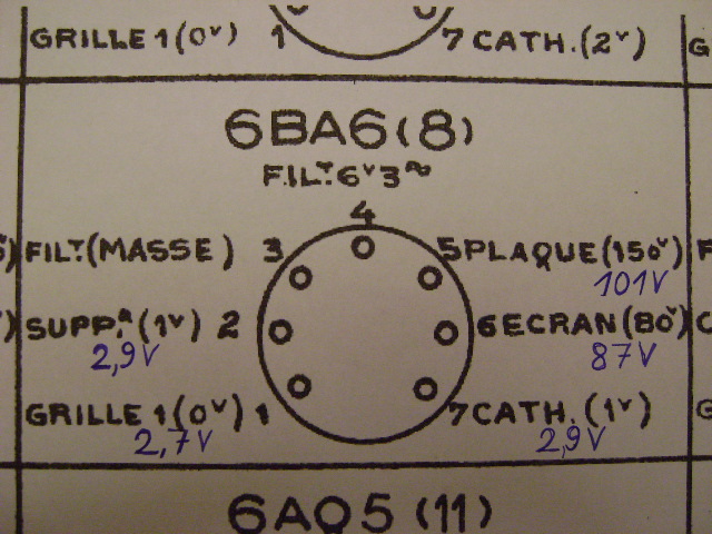

    J'ai donc pensé que la 6AQ5 de sortie n'était pas attaquée par des signaux assez forts. J'ai donc recherché en amont en faisant des relevés de tensions statiques et j'ai remarqué un problème sur la 6BA6 (8) de la deuxième MF.
    Les tensions grille et cathode sont trop élevées et celle de plaque trop basse. J'ai changé R39 de 680 Kohms qui était passé à 812 Kohms et R41 qui avait augmenté de 2.2 Mohms à 2.47 Mohms.
    Et bien, c'est encore pire...[:ouin:]
    Pour ceux qui m'on déjà beaucoup aidé et qui je sais ne manqueront pas de le faire; je joins les deux relevés et un lien pour le schéma.
    En vous remerciant d'avance Mégacycle

Sujet : AME 7G MF 80Khz Nouveau De mégacycle  Le 11-02-2012 à 22:46 sta
    Merci de vos réponses, je vais vérifier tout celà. Mais tout de même, les tensions de la 6BA6 sont vraiment étranges. Comment peut-elle fonctionner correctement avec un potentiel cathode-grille quasi nul ? ( l'injection du BFO est comme sur le schéma)

Sujet : AME 7G MF 80Khz Nouveau De mégacycle  Le 18-02-2012 à 21:01 sta
    En fait les résistances de polarisation cathode de la 6AQ5 et de la 6BA6(13) du contôle automatique de gain étaient passées repectivement de 330 à 380 ohms et de 330 à 486...
    Le son au HP est maintenant au rendez-vous et la déviation du microampèremêtre est multipliée par quatre. Et comme un bonheur n'arrive jamais seul, l'antifading est maintenant actif.
    Je pense qu'une petite variation de la tension de polarisation a une action considérable sur le gain de l'étage.
