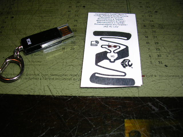

    Dans ce cas la fréquence transpondeur n'est-elle pas 13,56 MHz comme pour le RFID en OC ?
Sujet : neon bulb Nouveau De wizhard  Le 16-02-2012 à 18:51 sta
    Ça aussi. la puce est alimentée par le capteur. Si ça coûtait moins cher il y a longtemps que les supermarkets l'utiliseraient à la place des caissières...
    c'est aussi utilisé pour des competes, de course à pied, mon neveu m'en a parlé. les organisateurs mettent ça dans une godasse.
    bonne soirée Daniel
Sujet : neon bulb Nouveau De slouptoouut  Le 16-02-2012 à 18:57 sta
    oui, en effet, les transpondeurs des 100km de Millau (et de nombreuses autres course à pieds en compét) étaient en 13,56 Mhz (c'est un détail méconnu même par les organisateurs, j'avais l'air de leur avoir appris quelque chose quand je leur ais dit que la fréquence de fonctionnement du système placé a l'arrivée de la dite course , étais de 13,56 Mhz , apres en avoir franchi la ligne d'arrivée ...)
    Et c'est une fréquence normalisé et "réservée" pour ce type d'applications , on trouve en effet des transpondeurs du même genre et travaillant sur la même fréquence pour du vélo, du ski , du karting, ou des gros raid multisports (épreuves pouvant nécessiter une identification et un chronométrage automatisé et précis , en autonomie totale , sur des durées parfois tres longues, et se déroulant parfois dans des endroits loins de tout...)
    Le transpondeur est en effet "réveillé" par la boucle , a l'arrivée et/ou sur des points de passages obligés intermédiaires , généralement prévus et judicieusement placés ( pour détecter, et disqualifier , un athlète qui triche en prenant un raccourci !) et tire son énergie de la boucle pour passer en mode actif et émmettre ses "réponses" (l'énergie HF prélevé, et redressé, est le plus souvent stocké dans un condensateur servant d'alimentation au transpondeur , de sorte qu'il n'y a pas de pile ni d'accu )
