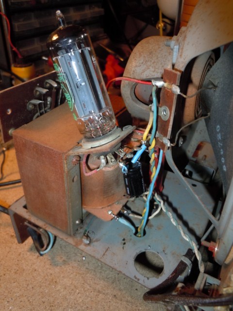

    Négocié à 15 ce matin dans un brocante, un joli Grandin modèle 160.
    Le poste a un peu souffert de la flotte, surtout le transfo qui lui est couvert de rouille, j'espère que ses bobinages ont été épargnés par l'oxydation ..
    Lampes: ECH81, 6BA6, 6AV6, EL84, EM80 et EZ81
    EZ81 ?! Rupture de stock de lampes EZ80 de l'ancien propriétaire ou ce poste pompe vraiment plus de 90 mA ?

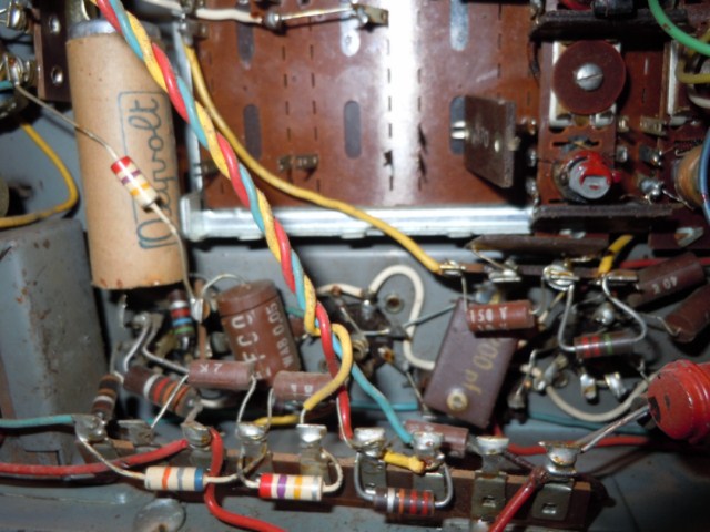

    Petites questions:
    - Quelques condensateurs "céramiques" d'époque sont fendus (principalement autour des transfos FI et de la partiie BF) , est-ce que cela a de l'importance sur le bon fonctionnement du poste svp?
    - Un vilain condo goudron en // sur le TRS du poste, est-il indispensable ou je peux le virer svp?

Sujet : Grandin 160 Nouveau De fdevlos  Le 19-02-2012 à 21:08 sta
    je crois que c'est pour court-circuiter les résidus de HF ...
Sujet : Grandin 160 Nouveau De Totolagalène  Le 19-02-2012 à 21:48 sta
    >>"condo goudron en // sur le TRS du poste"<<
    Il ne faut pas le supprimer Flo, remplace le s'il est vieux, çà marche sans mais le son s'en ressent.[:Hi:]
Sujet : pétard ! Nouveau De slouptoouut  Le 19-02-2012 à 21:50 sta
    bon courage pour dépanner ce grandin 160 (ces engins sont réputé être des "merdes sans nom" ) a moins qu'il n'ait rien , et redémarre dès changement des chimiques de filtrage , en l'occurence les 2 Oxyvolt de 8 µF sous tubes carton , qui ressemblent a des pétards ( et dont la similitude avec un pétard ne s'arrête pas a l'aspect du boitier , ces condos pouvant sans vergogne exploser ! )
    La valve est normalement une EZ80 , la EZ81 (compatible broches à broches , mais avec plus de débit) a du être mise là par la suite , et a cause d'une rupture de stock d' EZ80...
    Les condo EFCO sous plastique marron fendus sont suspect, vaut mieux les remplacer d'office, en même temps que les deux gros pétards !
    le condo en // sur le TS sert surtout a compenser l'élévation d'impédance du T S et du HP sur les extrèmes aigus, et a éviter que l'étage final BF soit sous-chargé ou parte en oscillations (accessoirement, il court-circuite aussi les résidus de HF , mais ol ne devrai plus y avoir de HF sur le TS !)

Sujet : Grandin 160 Nouveau De Florian.L  Le 19-02-2012 à 22:00 sta
    "bon courage pour dépanner ce grandin 160 (ces engins sont réputé être des "merdes sans nom)"
    En effet ce poste n'a pas l'air très simple a rénover! (c'est tout tassé dessous!)
    C'est mariole pour accéder au bornes du TA, j'ai un condo entre secteur et masse à virer.
    Pour les condos fendus, c'est donc du plastique, on aurait dit de la porcelaine ..
    Celui sur la photo qui est fendu (on le voit bien) il est inscrit WAB 0.05 ==> 0.05µF soit 5nF ?
    Flo[:Hi:]

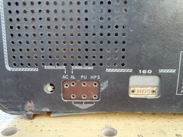

Sujet : Grandin 160 Nouveau De Florian.L  Le 19-02-2012 à 22:02 sta
    Photo >>>>>>>>>>>>>>>>>>>>>>>>>>>>>>>>>>>>>>>>>>>>>>>>>

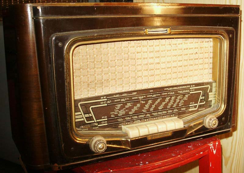

Sujet : Grandin 160 Nouveau De Totolagalène  Le 19-02-2012 à 23:01 sta

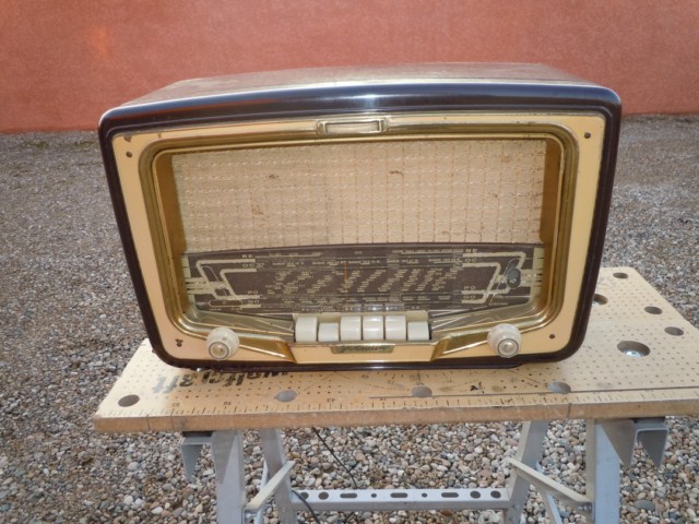

    Tu dis qu'il est joli mais tu ne nous as pas montré son look8oI[:Hi:]

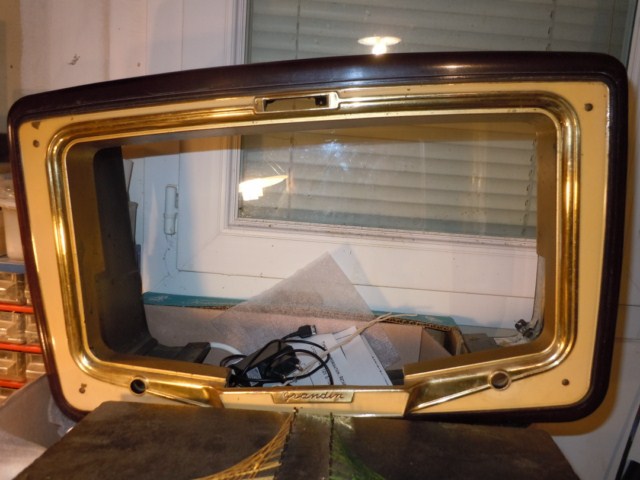

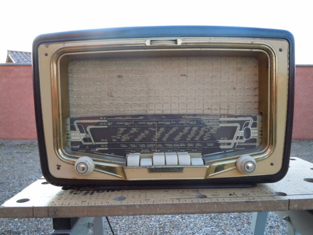

Sujet : Grandin 160 Nouveau De Florian.L  Le 19-02-2012 à 23:10 sta
    "Tu dis qu'il est joli mais tu ne nous as pas montré son look"

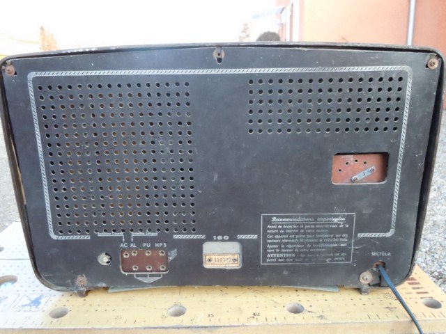

    Je n'ai pas encore pris de photo du poste assemblé mais voici une photo de la caisse qui est entièrement en bakélite (quoique,vu que le plastique à remplacé la bakélite sur les postes vers 1954, je dirait plutôt du polystyrène)
    Flo[:Hi:]

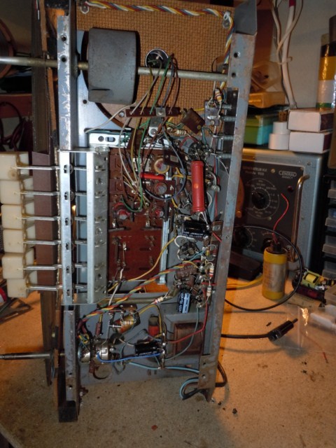

Sujet : Grandin 160 Nouveau De Florian.L  Le 19-02-2012 à 23:17 sta
    La ou je vais bien m'amuser ça va être pour la mollette qui actionne le tambour rotatif ou la corde c'est complètement défaite ...
    Par chance, je n'ai pas de fils pourris a changer à l'intérieur du poste mis à part, bien sûr le cordon secteur qui était cassant et que j'ai coupé pour éviter tous risques inutiles.
    Chose étonnante pour un poste datant de 1958 environ : le HP a excitation!
    On dirait comme ci ce poste avait été fait avec des fonds de tiroirs ...

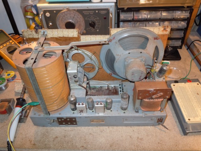

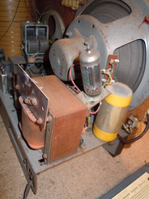

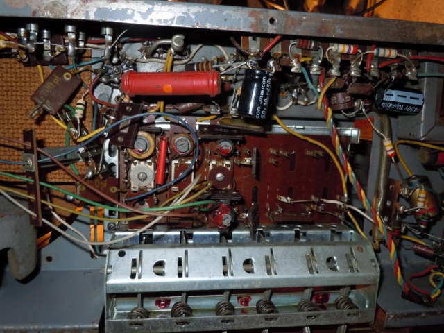

Sujet : Grandin 160 Nouveau De Florian.L  Le 20-02-2012 à 20:07 sta

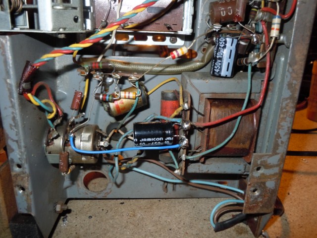

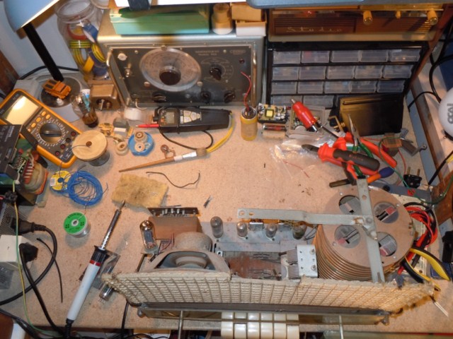

    Bon, me revoilà sur mon topic cette fois ^^

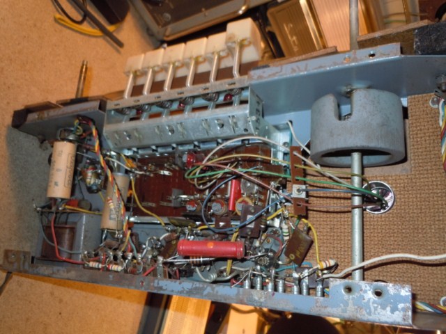

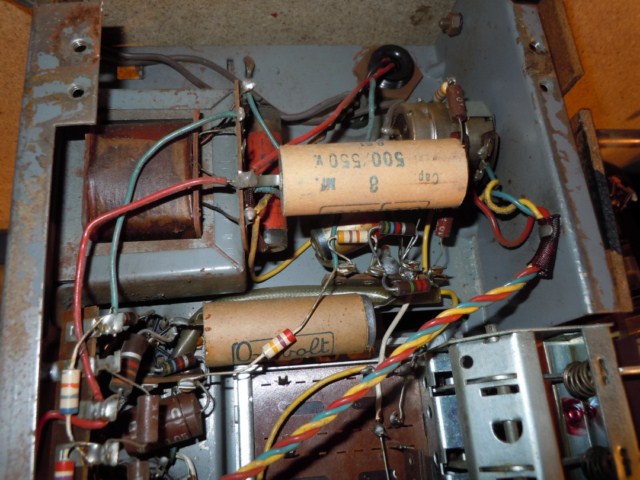

    Voici quelques photos après le changements des chimiques de filtrage.
    N'ayant plus de condo en 400V je n'ai pu changer les condos EFCO.
    La EZ81 était naze, filament grillé (la première fois que ça m'arrive sur un poste!), je l'ai remplacée par une EZ80 comme a l'origine.
    Je me suis risqué à une mise sous tension sous haute surveillance, ça marche mais c'est pas terrible. Le clavier est bourré de faux contacts, la toile du HP a des accrocs par endroits et l'EM80 est mort de chez mort, bref une vraie hécatombe ce poste.
    Je me suis amusé a déconnecter le goudron situé entre secteur et masse ..
    Flo
    [:Hi:]

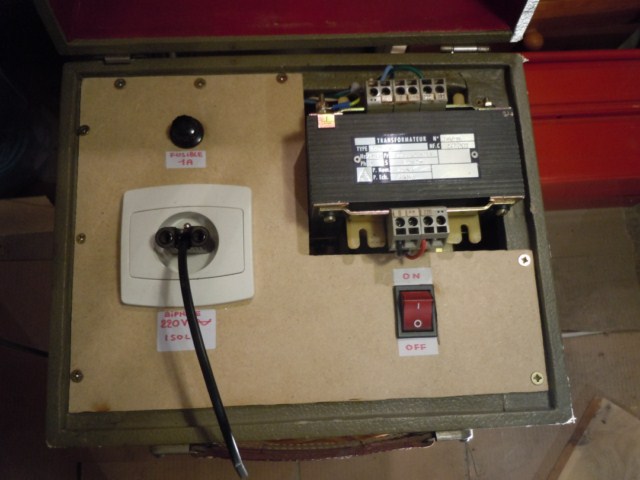

Sujet : Grandin 160 Nouveau De Florian.L  Le 20-02-2012 à 20:09 sta
    J'ai bien sûr testé le poste sur transfo d'isolement.
    Même si il y a un transfo, je préfère ne pas prendre de risques inutiles ...
Sujet : Grandin 160 Nouveau De Florian.L  Le 20-02-2012 à 20:10 sta
    Intérieur ...
Sujet : Grandin 160 Nouveau De Florian.L  Le 20-02-2012 à 20:11 sta
    Et fin ...
Sujet : Grandin 160 Nouveau De Florian.L  Le 20-02-2012 à 20:13 sta
    Bon certes, il ne me restera plus qu'a changer les condos au papier et ceux au plastique qui sont fissurés.
    Flo[:Hi:]

    ça se discute. Si la caisse en plastique n'est pas du tout abimée (photo du 19 à 23:10), pour ma part, j'aurais mis 15 euros également mais pas plus.

    Merci PAT54, c'est vrai que généralement sur ce genre de poste on trouve un HP a aimant permanent. Chose bizzare que j'ai remarqué sur ce HP, on dirait qu'il y a deux bobines dans la culasse.
    Probablement une d'excitation et une autre anti-ronflements ..

    @fdevlos:
    En effet, la caisse n'est pas trop abîmée, il y a juste un petit éclat de peinture sur la façade qui est parti, sinon la caisse en plastique est en parfait état.
    Je joindrais une petite photo de la caisse ..
    Flo
    Initialement il était à 20 , je l'ai négocié à 15 ..[:Hi:]

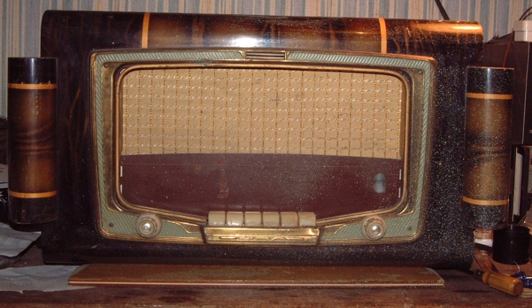

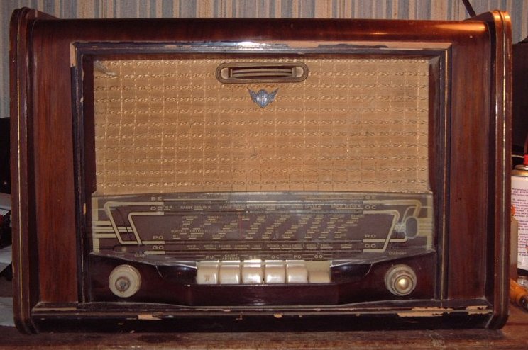

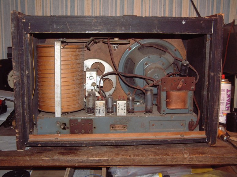

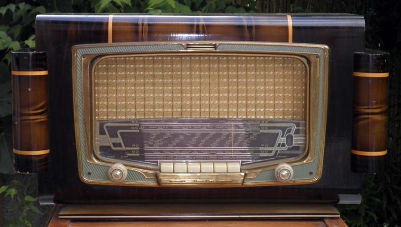

Sujet : Grandin 160 Nouveau De yarno  Le 22-02-2012 à 15:17 sta
    La même façade, mais sur coffret bois :
    Grandin 175 et ORA 153
    Pas encore restaurés...

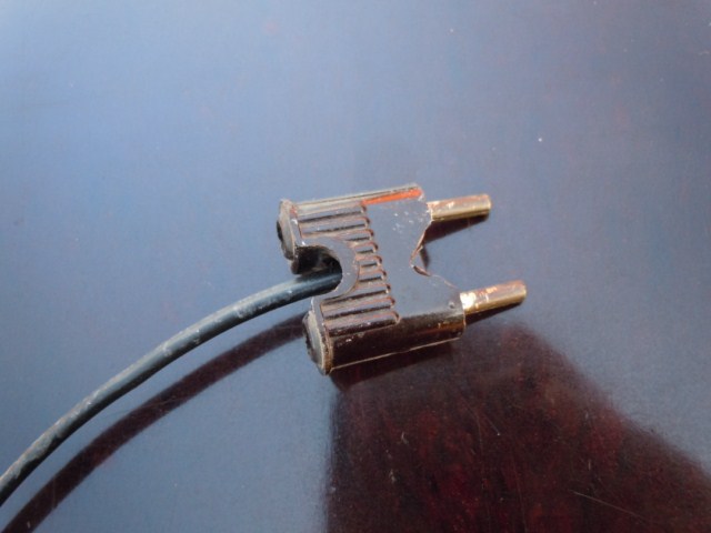

    J'en ai profité pour remettre la prise d'origine qui est très pratique pour brancher un autre poste par dessus.
    Flo[:Hi:]

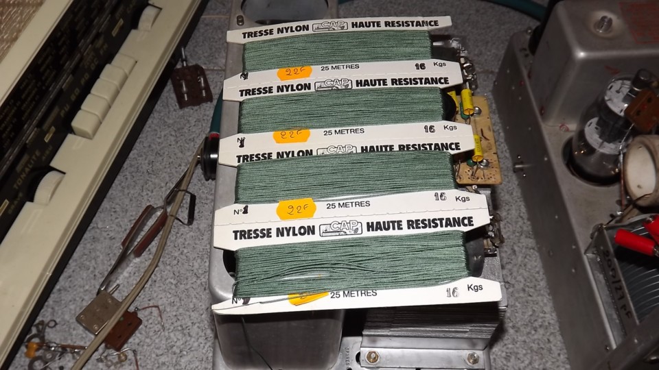

Sujet : Grandin 160 Nouveau De XYZ du 56  Le 22-02-2012 à 20:37 sta
    A Florian,
    2° photo à 18h05: combien de MHz dans cette prise! 50Hz: OK, G.O.:OK, PO: juste OK et après....:-D:-D:-D
    La ficelle à rôti, mais pas rôtie![:Hi:]
Sujet : Grandin 160 Nouveau De Totolagalène  Le 22-02-2012 à 21:11 sta
    Flo, pour tous tes problèmes de ficelles, y'a que çà de vrai >>>>>>>>>>>>>>>>>
    Chez les marchands d'articles de pêche. [:Hi:]

Sujet : Grandin 160 Nouveau De Roger Michel  Le 24-02-2012 à 14:35 sta
    Photos de l'ORA 153 : même façade, même chassis.
Sujet : Grandin 160 Nouveau De Roger Michel  Le 24-02-2012 à 14:56 sta
    Un autre ORA (non identifié) : idem et même cadran
Sujet : Grandin 160 Nouveau De Florian.L  Le 25-02-2012 à 01:12 sta
    Ah! en effet, il faut croire que ce châssis a équipé pas mal d'autres postes ...
