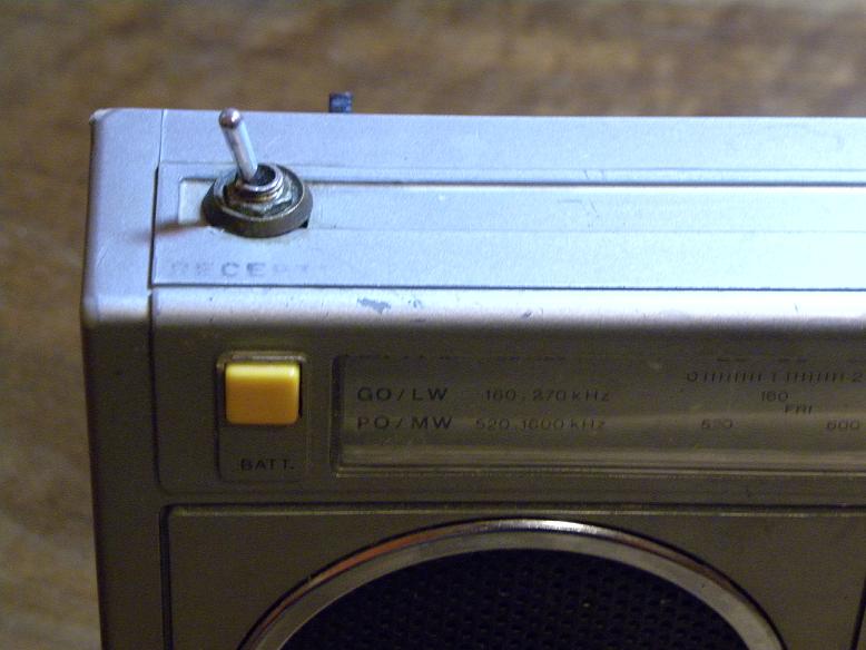

Sujet : sonny Nouveau De Phil  Le 23-02-2012 à 11:42 sta
    J'avais fait cela il y a une bonne vingtaine d'années sur celui-ci ===>
    Il fonctionne depuis tous les jours pendant que je me rase. Un petit inverseur qui se loge facilement et qui est solide.
    Ca se trouve partout, sont petits et prévus pour couper le 220...

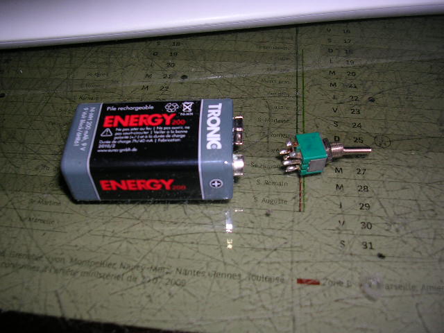

Sujet : sonny Nouveau De wizhard  Le 24-02-2012 à 10:30 sta
    Bonjour ...
    Encore plus petit !!
