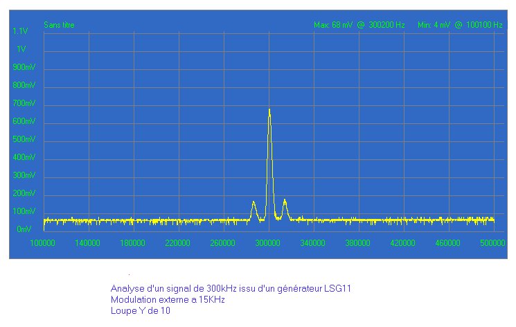

    J'ai monté le générateur BF/HF à DDS de Comelec il ne fournit que du sinus entre :
    1Hz et 120MHz avec une résolution de 1Hz et une excellente stabilité (Lissajous de 1MHs pratiquement immobile avec un générateur synthétisé).
    Le module DDS est vendu 75 avec l'ampli HF (100KHz-120MHz) il peut être pliloté par micro contrôleur.
    Je l'utilise dans un wobulateur (10Hz-50MHz en une seule gamme) et analyseur de spectre (avec un MC1496 en mélangeur).
    Yves
