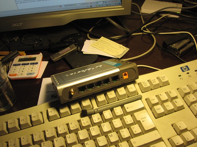

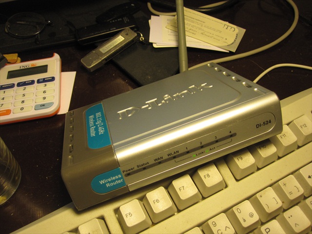

Sujet : De toutes les couleurs (extrème lenteur) Nouveau De ON5MJ  Le 29-02-2012 à 20:21 sta
    D'abord les photos que j'ai montrées ne sont pas celles d'un modem/routeur/switch mais d'un routeur/switch simple sans modem. Il y a donc une entrée RJ45 WAN (Internet) dessus ce qui simplifie la vie (et comme c'est un routeur je peux aussi ajouter de la sécurité à cet endroit en configurant le routeur mais cela devient plus pro que de mettre deux routeurs en série).
    Je ne connais pas spécialement la gamme Belkin mais ça peut marcher à condition que le port WiFi soit considéré par le Belkin comme faisant partie du switch de sortie - en principe c'est presque toujours le cas, et probablement il faudra basculer le Belkin en mode switch uniquement. Mais pas sûr, faut se renseigner, par exemple sur le forum de hardware.fr . Dans cette configuration, puisqu'il n'y a pas d'entrée WAN sur le Belkin, on rentre directement dans le switch par une des sorties filaires RJ45 et on ressort par le port WiFi qu'il faut configurer. Là tu as déjà compris qu'il faut choisir un canal différent. La configuration du Belkin se fait par un PC connecté temporairement à une des sorties RJ45 (sans doute IP en 192.168.0.1 pour avoir la page web de configuration), sans besoin de connexion à internet ou à la box puisque tout est en local à ce moment-là. Ne pas oublier de sauver la config.
    Note que si ton câble Ethernet va dans la maison jusqu'au bon endroit tu disposes - en plus du WiFi - de 3 ports libres sur les 4 du Belkin. Tu peux l'utiliser dans ce cas comme hub évolué en switch et tu peux connecter 3 machines en filaire sur le Belkin. Le switch te permet par exemple de connecter deux machines entre elles en filaire sans qu'elles influencent le débit de la 3e machine qui serait sur internet en filaire aussi ou une 4e machine en WiFi (sauf que le débit internet est toujours partagé, les noces de Cana n'ont pas encore été inventées en télécom). Les connexions filaires sont toujours plus rapides que le WiFi mais c'est moins mobile.
    Le cryptage WiFi n'est pas seulement utile contre les voisins mais contre les gens qui passent en voiture et cherchent une connexion WiFi ouverte pour soit se connecter à l'oeil, soit perpétrer une action illégale sous couvert de TON adresse IP donc sous TA responsabilité pénale si j'ai bien compris Hadopi. A toi de voir.
