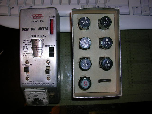

    aujourd'hui, sur brocante, ce grid dip et quelques autres babioles -->
    Si quelqu'un passe par là et peut expliquer le fonctionnement puis comment le tester.
    Merci d'avance

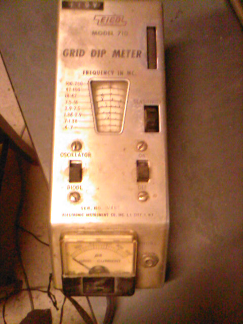

Sujet : Grid dip Meter Nouveau De wizhard  Le 25-02-2012 à 17:43 sta
    Tiens donc !!
    Si ce n'est lui, c'est donc son frère.....
    (Je l'avais rétrofité avec un mosfet à la place du petit tube, Attention 110 V d'origine.....)
    Amusant, je ne pensais pas en voir un autre un jour !!
    Bonne soirée Daniel.
    P.S. il est d'une précision pour le moins relative....
Sujet : Grid dip Meter Nouveau De fdevlos  Le 25-02-2012 à 18:48 sta
    Merci pour ces infos.
    Hélas la photo de Daniel de 17:43 m'a fait réalisé
    que j'ai été victime de ma grande ignorance.
    Je reconnais tout à fait le jeu de bobines qui était à un mètre de l'appareil
    et que je n'ai pas pris ! Là j'ai pas fait fort !!![:ouin:]
    Plus qu'à arpenter les brocantes pour retrouver le gars.
    Il avait un chapeau en cuir et un chien, c'est maigre comme indices.

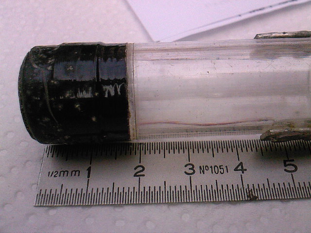

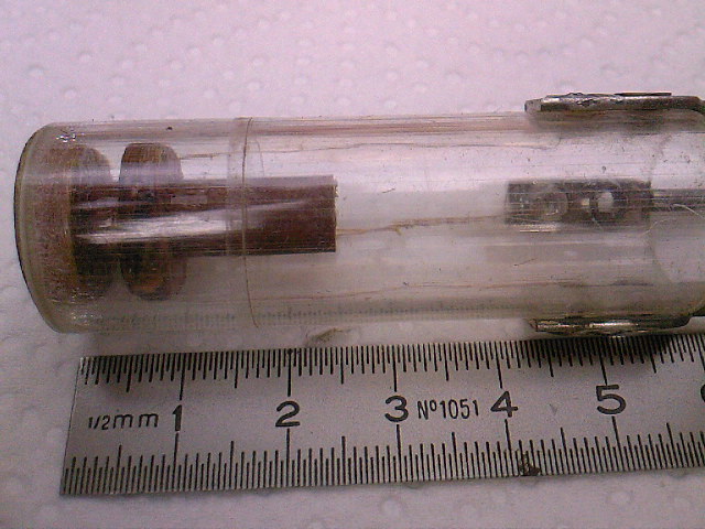

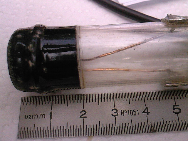

    Quelques mesures et photos des bobines.
    Il y a 3 types de bobines :
    - assemblage de deux bobines en série type nid d'abeille
    400 kHz - 700kHz : 1,128 mH + 1,072 mH
    700 kHz - 1,38 MHz : 0,383 mH + 0,327 mH (photo 1)
    1,38 MHz - 2,9 MHz : 0,068 mH + 0,039 mH
    - une bobine simple en fil émaillé
    2,9 MHz - 7,5 MHz : 0,042 mH (photo 2)
    7,5 MHz - 18 MHz : photo 3
    à suivre ...

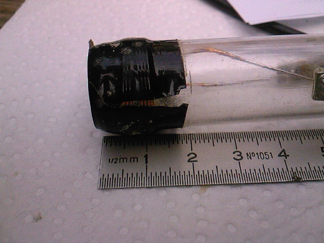

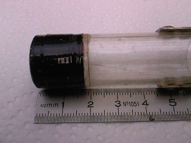

Sujet : Grid dip Meter Nouveau De fdevlos  Le 02-07-2012 à 19:39 sta
    18 MHz - 42 MHz : 7 spires (photo 1)
    42 MHz - 100 MHz : 2 spires (photo 2)
    - un U (photo 3)
    Bon courage
