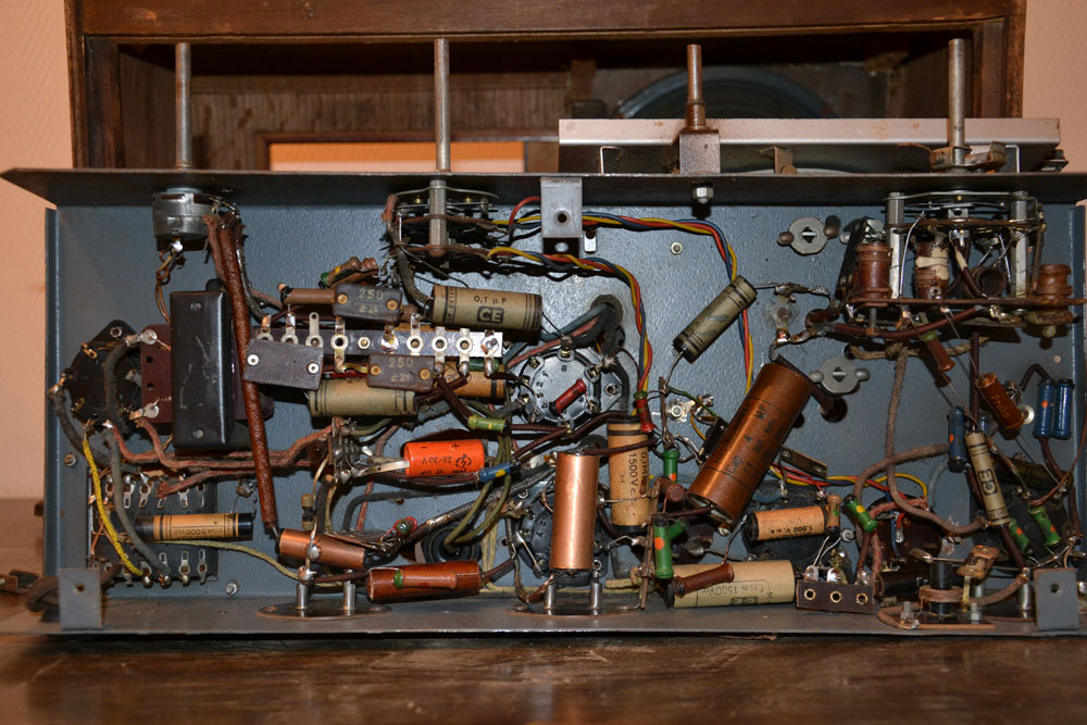

    j'ai acheté un RTA BV6 10.00 à des gens d'un village voisin qui avaient fait une annonce dans leboncoin.
    Je vous joins la photo, car j'ai quelques petits soucis.
    L'alimentation a un filtrage particulier, le moins des capas de filtrage isolé du chassis va sur le moins d'une petite capa de 10 uF dont le + est sur la masse. C'est la seule petite capa orange sur la photo.
    Pouvez-vous me confirmer que ce montage est correct, et si quelqu'un a le schéma de ce poste, ce serait gentil de me l'envoyer, d'avance merci.
    Il y a un contacteur qui reprend de nombreux fils sur les FI et je me demande comment cela fonctionne et quel est son utilité.
    Les supports en caoutchouc du CV qui est fixé avec un angle assez prononcé sont complètement secs tout comme la partie qui fait cardan. Avec quel matériau les refaire ?
    Sinon j'ai essayé un vernis antirouille incolore sur le dessus du chassis. C'est redoutable pour faire ressortir toute la rouille, mais le poste a pris un sacré coup de vieux ! Je ne vous le conseille pas.
    Je repasserai une peinture technique dessus, car ainsi il a un petit air près pour la casse vraiment pas voulu.

    Ton montage de filtrage est connu, c'est pour avoir une tension négative avec laquelle on
    polarise les grilles.

    le condo cartouche orange de 10µF avec un + à la masse est un complément de filtrage de la tension de polarisation (il doit avoir une polar fixe par le retour HT ) il est normal qu'il ait le + a la masse, et sa valeur peut être augementée , sans risque, à 22 ou 47 µF (la polar en sera mieux filtré ,et le son ne peut être que meilleur, sans manque de grave ni ronflette)
    la cablerie entre les transfo MF et un commutateur à galette est un dispositif de sélectivité variable (sur certains appareils, la sélectivitée variable est continuement variable , mécaniquement , avec des biellettes déplacant des bobines pour rendre le couplage plus ou moins lache comme un variomètre ...sur d'autre, la sélectivitée est variable par échelons, électriquement, par commutation de bobines ou de condensateurs de valeur échelonnées, c'st apparemment le cas de celui ci )

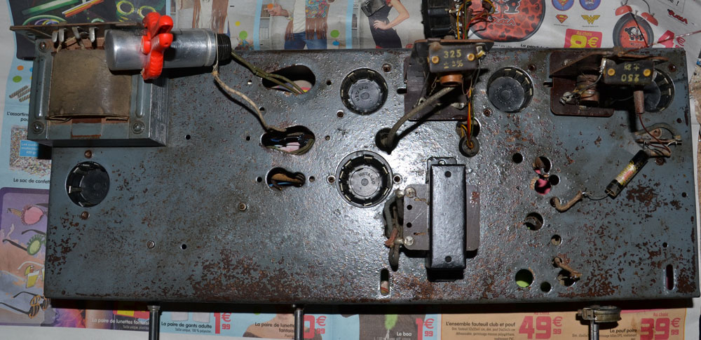

    Voici ce que donne le vernis sur la face avant.
    On est pas obligé de faire comme moi, laisser quelques éléments sur le chassis pendant la peinture...
    Mais bon en se débrouillant bien et sachant que la peinture sous les transfos est restée impeccable je n'ai pas été jusqu'à tout retirer.
    Les FI sont soulevées et le transfo de sortie repose sur des épingles pour ne pas abimer le vernis en dessous.
    Remarquez l'état des supports de tube d'origine, plutot bien conservés !

    Tenez, le voilà repeind avec une peinture assez proche de l'original mais virant plus sur l'acier. J'ai aussi fait reluire les capos FI. Il est en cours de remontage, j'espère démarrer les essais bientot.

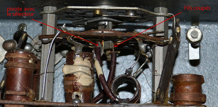

    Je vous joins aussi une photo du sélecteur HF. Vous avez sans doute déjà rencontré cela mais les contacts communs tournent avec la galette. Evidemment les fils ont fini par se sectionner juste sous la soudure. C'était pas évident et si le sélecteur n'avait pas été dur à tourner je ne m'en serai pas aperçu.
    Pour remplacer les fils coupés j'ai pensé soit à du fil de litz soit à du fil pour les servos de télécommande, très souple. La longueur sera identique à l'original.
    Mais vous avez peut-être une idée la dessus...

    Oui tu fais une épissure avec du petit fil souple, c'est pas un problème.

    Ou mieux , des tresses de bobine mobile de boomer de sono !
    (ça ne devrais pas être dur de trouver des boomers pétés chez un gars qui fait de la sono)

    A l'origine il y avait de la tresse souple sous une petite gaine. La gaine a durcie avec le temps et cela a finit par casser au niveau de la soudure.
    J'ai mis un cable extrèmement souple qui était vendu par Selectronics il y a des années.
    Il était formé d'une multitude de brins de cuivre très fins, pour les servos de télécommande de modélisme. C'est dommage qu'on ne le trouve plus.
