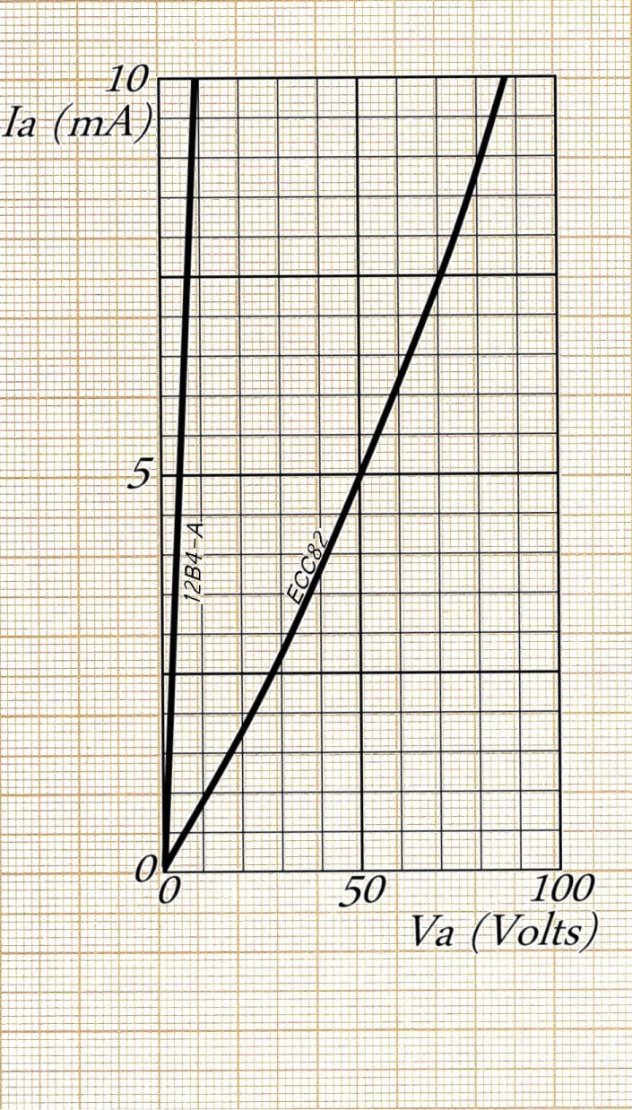

    Oui! pour la "12B4-A" elle peut subir des pointes de courant de 100mA, mais en régime
    continu, elle est limité à 30mA, celle que j'ai sous la main, pour 0Volt grille et une tension
    anodique de 9,2Volts (chute de tension dans le transfo de sortie) le courant de repos est
    de 6,6mA.
    Normalement d'après les caractéristiques je devrais avoir un courant légèrement supérieur.
    (voir pièce jointe)

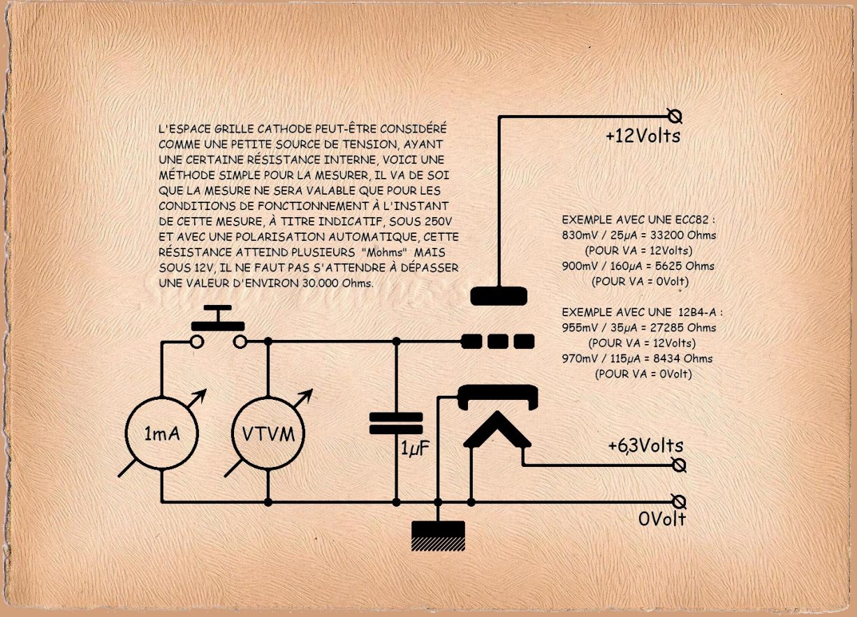

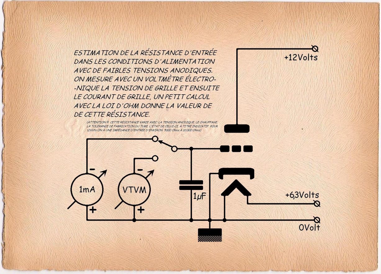

    Quand à la résistance d'entrée (espace grille cathode) on pourrait croire que cette dernière
    sous une tension anodique de 12Volts a une résistance à l'entrée plus faible qu'une ECC82
    par exemple, il n'en est rien, c'est approximativement les mêmes valeurs.
    Voir les pièces jointes, pour la méthode utilisée concernant les mesures de cette résistance.

    Voici en pièce jointe une autre configuration de cette mesure, mais la méthode est la même.
    TTg.

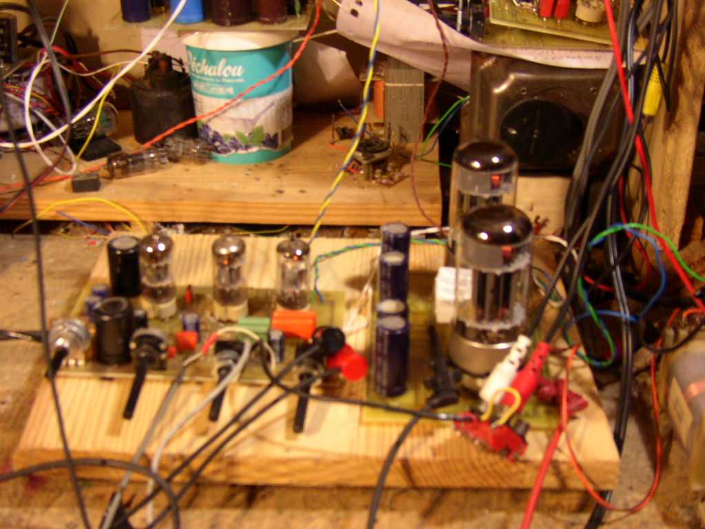

Sujet : PCF80 fil coincé Nouveau De julienbeta  Le 04-03-2012 à 21:25 sta
    préampli déphaseur/driver tout à ECF 80
    elles sont très bien ces ECF 80 ......
    Julien
