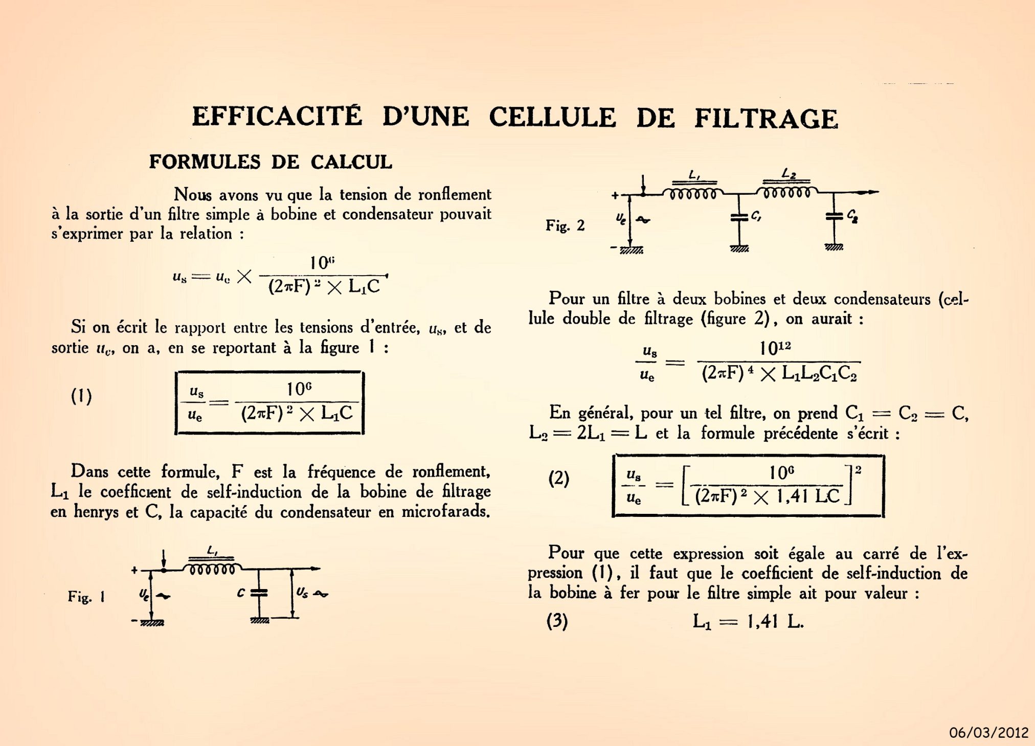

Sujet : Question simple... Nouveau De Tontongé  Le 05-03-2012 à 17:25 sta
    Bonjour à tous.
    Voici un peu d'info. concernant le filtrage après redressement. (voir image jointe)
    TTg.

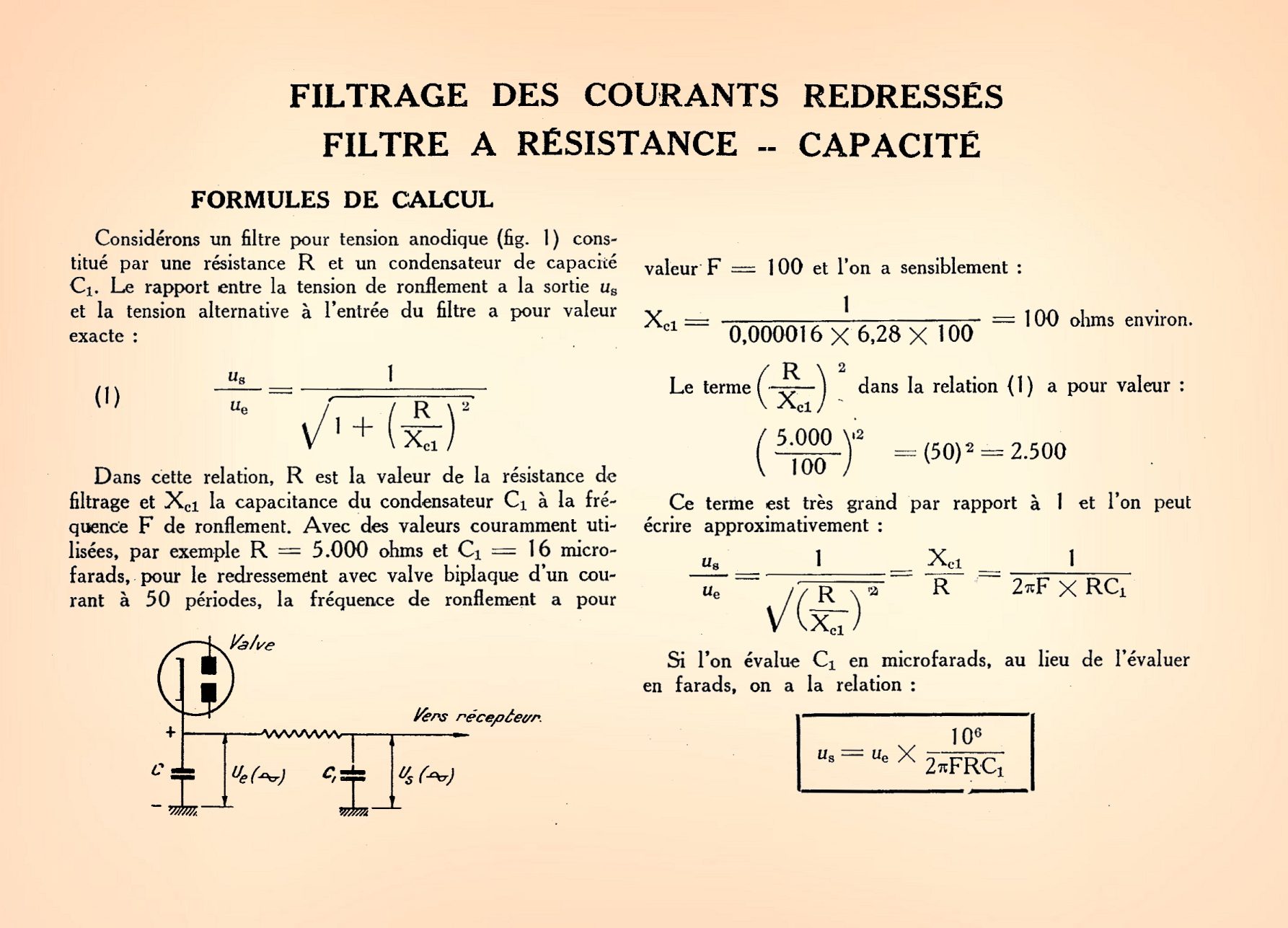

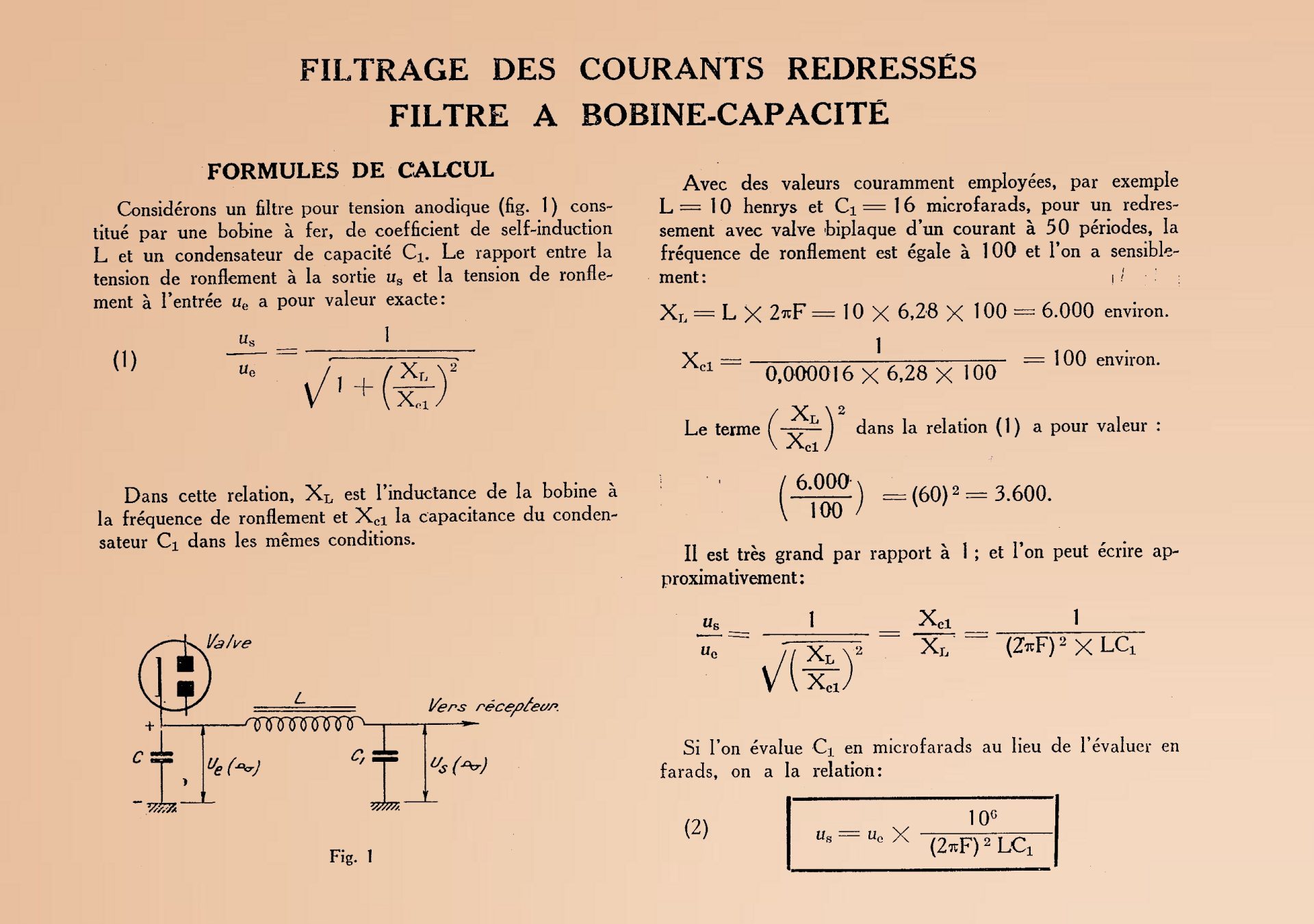

Sujet : Question simple... Nouveau De Tontongé  Le 05-03-2012 à 17:39 sta
    ... et la suite ...

    Bonjour matinal.
    Pour les filtres constitués de plusieurs cellules, voici la formule permettant de connaître
    la résiduelle alternative aux bornes de l'alimentation. (voir image jointe).
    TTg.
Sujet : Question simple... Nouveau De Tontongé  Le 06-03-2012 à 07:15 sta
    ... et pour les cellules avec des résistances, voici aussi la formule permettant de connaître
    la résiduelle alternative.
    On peut combiner les calculs d'un filtre avec self de filtrage suivi d'une cellule avec résistance.
    Bonne journée.
    TTg.

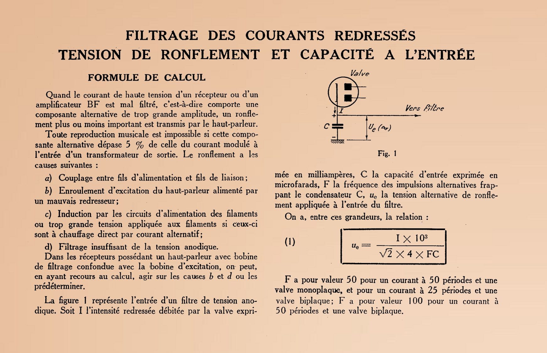

Sujet : Question simple... Nouveau De Tontongé  Le 06-03-2012 à 16:04 sta
    J'ai en ma possession une copie des livres "Toute la T.S.F. en 80 Abaques" de P. L. Courier.
    Les extraits que j'ai mi ici, concernent uniquement les formules, j'ai enlevé vonlontairement
    les abaques pour alléger les pièces jointes et j'ai aussi vieilli le pseudo papier.
    C'est grâce à mon ami Roger Florus que j'ai ces copies (sur papier), à mon avis il doit les avoir
    sur son PC, je vais me renseigner à ce sujet.
    Gérard.
Sujet : Question simple... Nouveau De f6cer  Le 06-03-2012 à 16:48 sta
    Une chose me turlupine: dans aucune des formules on ne voit apparaitre la résistance de charge qui est pourtant un paramètre essentiel lors du calcul d'un filtre .
Sujet : Question simple... Nouveau De ON5MJ  Le 06-03-2012 à 17:18 sta
    Dans les premières pages il y a le courant I.
