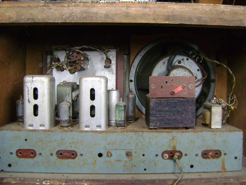

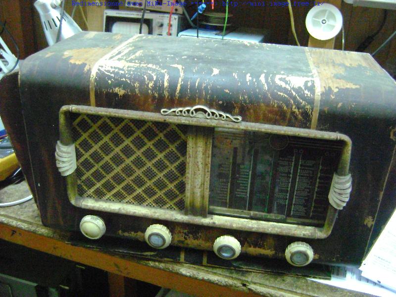

    Bonjour à tous!
    Je viens de récupérer ce châssis,aucune marque,manque l'aiguille des stations (déplacement verticale)je cherche le schéma et bien sur le système de l'aiguille.
    merci a tous
    ci-joint 2 photos
    Paul[:Hi:][:??:][:??:]
Sujet : quel est mon nom Nouveau De lionel  Le 07-03-2012 à 13:20 cms
Bonjour, il va y avoir du boulot pour celui là.
Avant de le netoyer, avoir une bonne lumière latérale sur le poste et une bonne loupe, parfois on peut distinguer un sigle une marque etc  petit pinceaux sec à passer dessus. sinon pour l'aiguille c'est simple déplacement vertical si je ne trompe pas.
Relever les tubes et une petite photo du chassis électronique svp. Démontage tout doux....
Attention aux petites visses des boutons ne pas forcer si elles sont rouillées; un coup d'huile et dévisser ...  à suivre.. Lionel

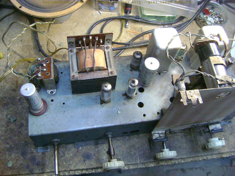

Sujet : quel est mon nom Nouveau De leullier  Le 07-03-2012 à 13:59 sta
    photo châssis,tubes 6bx4-6x4,6aq5
    ,6ay6,6bq6,6be6 les 2 derniers pas très lisible
Sujet : quel est mon nom Nouveau De Totolagalène  Le 07-03-2012 à 14:15 sta
    Dans l'ordre:
    6BE6 changeuse de fréquence
    6BA6 ampli MF
    6AV6 détectrice et préampli BF
    6AQ5 puissance BF
    6BX4 redresseuse.
    [:Hi:]
Sujet : quel est mon nom Nouveau De crilemans  Le 07-03-2012 à 14:35 sta
    Bonjour Paul.
    Le jeu de lampes (miniature 7 broches) est classique, de l'antenne vers le HP :
    6BE6 = EK90 oscillateur + changeur
    6BA6 et non 6BQ6 (lampe TV culot octal + téton) = EF93 ampli MF
    6AV6 et non 6AY6 (inconnu) = EBC91 détection + préampli BF
    6AQ5 = EL90 ampli puissance
    6X4 et non 6BX4 (lampe américaine 5 broches) =EZ90 valve biplaque
    Pour l'aiguille, je ne peux pas t'aider.

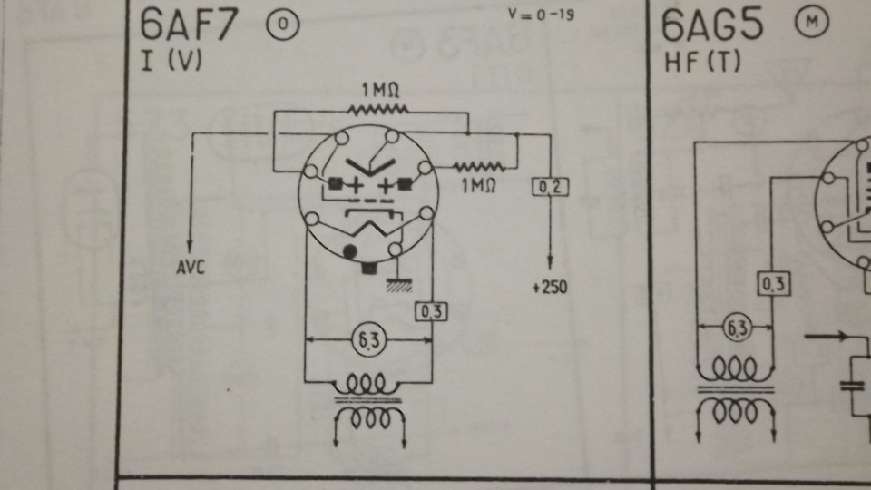

Sujet : quel est mon nom Nouveau De leullier  Le 08-03-2012 à 14:21 sta
    sur le tube 6af7 ( oeil d'accord)il y a 2 résistances de 1 m,sur le datasheet il est indiqué des 500k,d'autre part il y a une arrivée 180 volts sur le diviseur,sur le document 100 volts.mon problème le tube me parait peut lumineux (il est neuf)
    une idée ?
Sujet : quel est mon nom Nouveau De leullier  Le 08-03-2012 à 14:22 sta
    sur le tube 6af7 ( oeil d'accord)il y a 2 résistances de 1 m,sur le datasheet il est indiqué des 500k,d'autre part il y a une arrivée 180 volts sur le diviseur,sur le document 100 volts.mon problème , le tube me parait peut lumineux (il est neuf)
    une idée ?[:Hi:]
Sujet : quel est mon nom Nouveau De Totolagalène  Le 08-03-2012 à 14:56 sta
    A vérifier avec çà >>>>>>>>>>>>>>>>>>>>>>>>>>>>>>>>>>>>>>>>
    [:Hi:]
Sujet : quel est mon nom Nouveau De leullier  Le 08-03-2012 à 15:56 sta
    merci pour le schéma,le condo de tète (o µ au , lieu de 16 !) la tension est remontée a 250 volts.par contre le datasheet de radiomuseum n'est pas conforme![:Hi:]

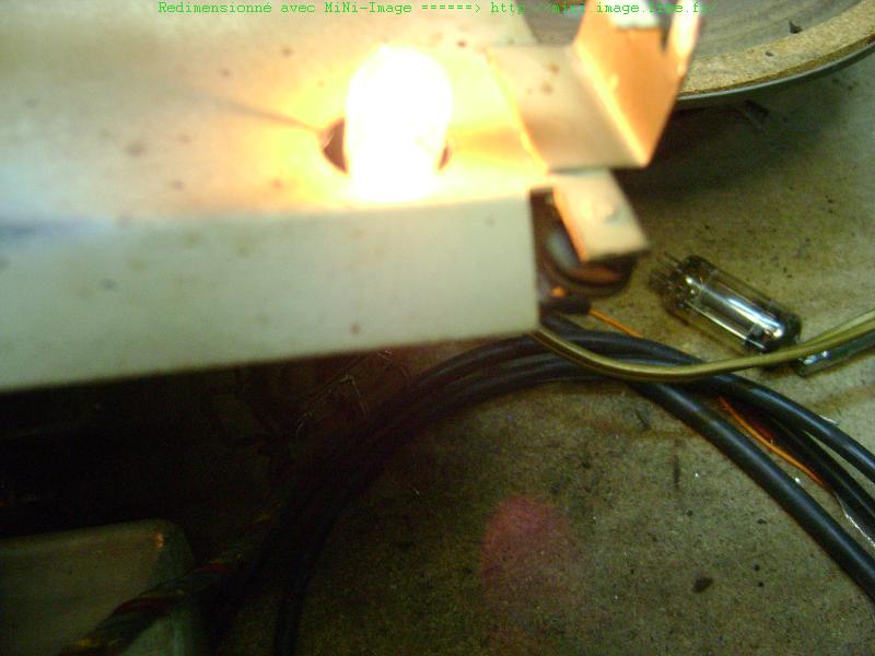

Sujet : quel est mon nom Nouveau De leullier  Le 08-03-2012 à 16:35 sta
    il chante a nouveau !2 photos , a remarquer les boutons avec un miroir au centre cela permettra peut' être de l'identifier.

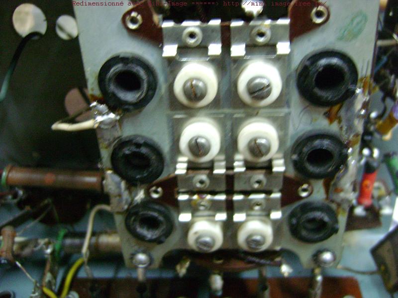

Sujet : quel est mon nom Nouveau De leullier  Le 09-03-2012 à 09:13 sta
    photo du bloc d'accord,au cas ou!j'ai les po qui fonctionne pas , bruits et ronflements ,go,oc,oc1 parfait,
    bonne journée[:??:]

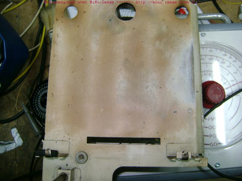

    encore du travail,montage d'une aiguille pour les stations , il faudrai que je trouve la marque et le schéma (pas gagné).
Sujet : quel est mon nom Nouveau De barney  Le 11-03-2012 à 11:41 sta
    sa ressemble ??
    salutations barney
Sujet : quel est mon nom Nouveau De barney  Le 11-03-2012 à 11:48 sta
    lien direct marche pas !! sorry
    http://www.radiomuseum.org/r/cristal_cantador_622.html
    sa resamble !

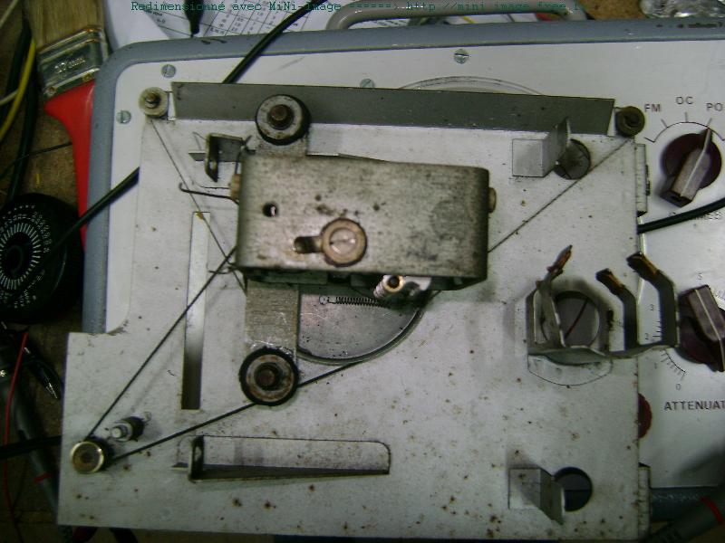

Sujet : quel est mon nom Nouveau De omale 13  Le 11-03-2012 à 14:19 sta
    bonjour a tous
    Leullier ,excuse moi mes je ne vois pas la trace
    des poulies pour le cadran,une photo avec plus
    de détails SVP[:??:][:Hi:]
Sujet : quel est mon nom Nouveau De leullier  Le 11-03-2012 à 15:31 sta
    sur la photo de la face avant (couleur creme)il ya une petite poulie a gorge en haut a droite et une autre en bas a droite c'est tout.donc le pense que l'aiguille etait de la largeur de cette plaque!
Sujet : quel est mon nom Nouveau De leullier  Le 11-03-2012 à 15:33 sta
    oups pour la photo.........
Sujet : quel est mon nom Nouveau De leullier  Le 11-03-2012 à 17:38 sta
    sur le tambour du cv faut'il faire 2 tours ?pour l'instant j'ai trouvé la ficelle sur un vieux tuner ,mais il me faut truver un ressort ![:!!:]
Sujet : quel est mon nom Nouveau De omale 13  Le 11-03-2012 à 17:46 sta
    j'ai jamais vu deux tour sur la poulies du CV,
    sur l'axe de commande oui et même trois tour[:Hi:]
Sujet : quel est mon nom Nouveau De leullier  Le 11-03-2012 à 17:58 sta
    mon problème est le suivant:actuellement la commande cv fonctionne,bouton de réglage qui commande le cv,normalement une 2ie ficelle devait partir du tambour cv passer par les 2 poulies haute et basse et retourner au tambour,c'est ce système qui est manquant[:!!:]

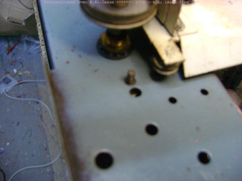

Sujet : quel est mon nom Nouveau De leullier  Le 14-03-2012 à 22:47 sta

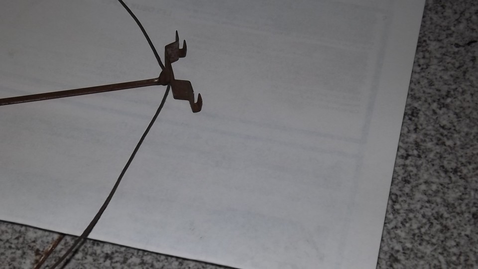

    petite question:comment fabriquer une aiguille ?particularité,elle fait la largeur de la plaque cv,donc doit être très légère j'ai remis le système de ficelle qui fonctionne sans aiguille,mais il y a un sacré porte a faux,je n'ai aucune idée du montage original.
    2 photos.
    bonne nuit
    Paul
    [:Hi:]
Sujet : quel est mon nom Nouveau De Totolagalène  Le 14-03-2012 à 23:27 sta
    Ce qui est important, c'est l'embase de l'aiguille. qui, habituellement fait glissière avec le bord de la tôle.
    Je ne vois pas bien sur ta photo, mais je pense que c'est ton cas et que l'aiguille était pliée à 90 °.
    J'ai çà >>>>>>>>>>>>>>>>>>>>>>>>>>>>>>>>>>>>>>>>>>>>>>>>>>>>
    [:Hi:]
Sujet : quel est mon nom Nouveau De Totolagalène  Le 14-03-2012 à 23:37 sta
    Non, apparemment pas à 90°, on dirait que ton fond de cadran en tôle est plié de l'ordre de 45°.
    [:Hi:]

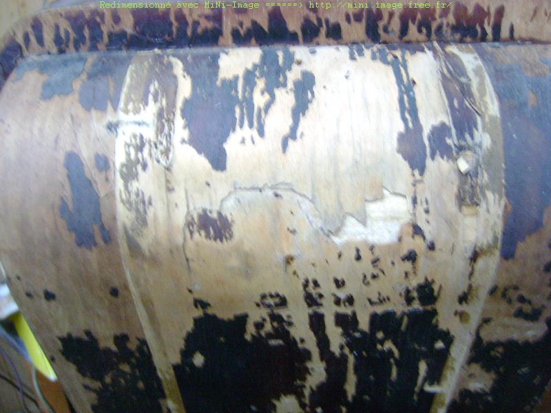

    la caisse, horreur !!!!le coté galbé ,le plaquage est décollé et il manque des morceaux que faire ? je pense enlever les placages et les remettes a neuf .qu'en pensez-vous ?
    Paul
Sujet : quel est mon nom Nouveau De leullier  Le 17-03-2012 à 15:44 sta
    j'ai un mal fou a enlever le placage ,la colle d'origine est super,après le fer a repasser et le sèche cheveux je vais essayer le décapeur thermique!
    si une autre idée !!!
    Paul
Sujet : quel est mon nom Nouveau De bobosse  Le 17-03-2012 à 21:29 sta
    Bonsoir Paul,
    Surtout pas de chaleur pour décoller le placage. A l'époque, on utilisait des colles animales comme la colle de poisson.
    Il faut humidifier légèrement avec une éponge à peine mouillée, attendre que ça pénêtre, repasser l'éponge, ainsi de suite, être patient en attendant que le placage frise et là, avec précaution le décoller avec un couteau de peintre fin et très souple sans forcer.
    Si ça résiste, recommencer l'humidification.

    Pour décoller le placage, on peut utiliser la vapeur d'un fer à repasser, mais sans toucher le placage.
    On passe et on repasse.
    C'est très long, mais la patience des habitués de ce forum est bien connue...
Sujet : quel est mon nom Nouveau De wizhard  Le 18-03-2012 à 10:49 sta
    Hello....
    Les petits nettoyeurs à vapeur (de la taille d'une bouilloire, avec un bec) qu'on trouve un peu partout (Gifi, Lidl, Aldi....)pas chers du tout (mais pas très efficaces en tant que "nettoyeurs"!!) conviennent assez bien pour ça. On peut même se faire des becs plats pour les placages. Attention quand même à ne pas trop déformer (C'est le fils d'ébéniste qui parle !!). Et ne pas oublier qu'il faudra refaire un vernis.....
    Je ne saurais pas faire. Mais bravo pour ceux qui le font...
