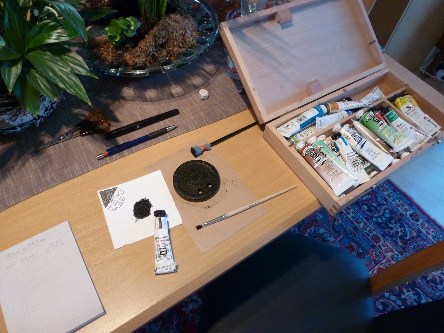

    Bonjour à tous, voici un petit truc pour faire de la peinture noire givrée.
    On se procure un tube de peinture à l'huile pour artiste, de couleur noir.
    Un pinceau plat de grandeur adaptée à la surface à peindre.
    Un bâtonnet ou un pinceau fin hors d'usage (comme ici), sur lequel on
    fixe un morceau de mousse.
    TTg.

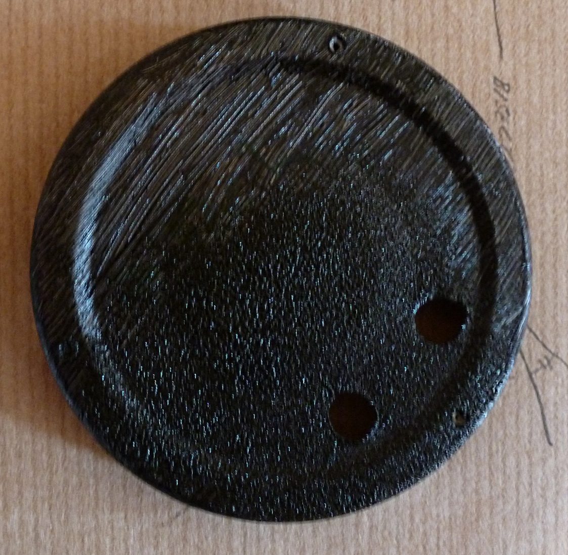

    Après avoir peint la pièce avec le pinceau plat, dans ce cas ci c'est un couvercle de pot de confiture.
    Ensuite on tamponne la peinture avec le morceau de mousse fixé au bout de l'ancien petit pinceau.
    TTg.

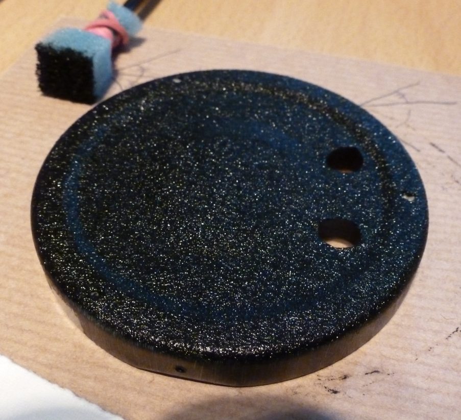

Sujet : Noir et complètement givré. Nouveau De Tontongé  Le 08-03-2012 à 08:52 sta
    Pour finalement obtenir une belle immitation de couleur noir givré.
    La seule contrainte, c'est le temps de sèchage et peut-être
    l'adhérence du support.
    N'hésitez à venir parler de vos propre expériences dans ce domaine.
    TTg.

Sujet : Noir et complètement givré. Nouveau De Tontongé  Le 08-03-2012 à 18:43 sta
    Sur l'image du deuxième post, on voit sur la partie supérieure les traces
    du pinceau et sur la partie inférieur les traces fait par le tampon de mousse.
    et sur l'image du troisième message le couvercle entièrement terminé.
    Je peux regarder sous n'importe quel angle, et je vois toujours la même
    texture.
    Gérard.

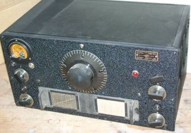

Sujet : Noir et complètement givré. Nouveau De riket  Le 08-03-2012 à 19:24 sta
    bonjour les bc 342 , bc 611 et autre appareils militaires etaient peint avec de la peinture " vermiculée " je ne connait pas le principe mais ce que vous avez fait est intéressant ......[:Hi:]

Sujet : Noir et complètement givré. Nouveau De Tontongé  Le 09-03-2012 à 10:34 sta
    Peinture "vermiculée", je ne connaissais pas cette appelation, on apprend tous les jours.
    En faisant des recherches avec ce mot, j'ai trouvé ceci.
    Gérard.
