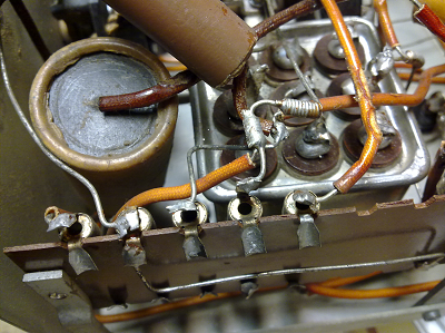

    Attention, celui qui est indiqué "dans le bloc" C22, est marqué C20 pour ce qui est des valeurs???
Sujet : pour Barney Nouveau De omale 13  Le 08-03-2012 à 15:19 sta
    bien vu[:Hi:]
Sujet : pour Barney Nouveau De barney  Le 09-03-2012 à 01:10 sta
    Bonsoir omale et xyz
    Oui je vu pour C20 / C22 il a aussi 3x 1mf sur le schéma de la boite et 2 fois 1mf dan la liste des condos du schéma du 634a!! qua ce juste ?
    Il me faut pour men sortir un dessin ou photo des liaisons d’origine pour se condos.
    Trop des modif on été faites par un bricoleur.
    Merci pour votre aide
