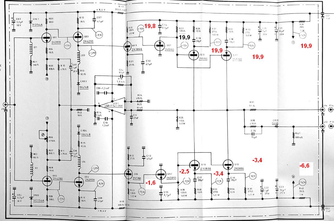

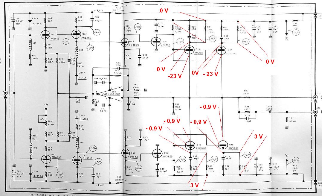

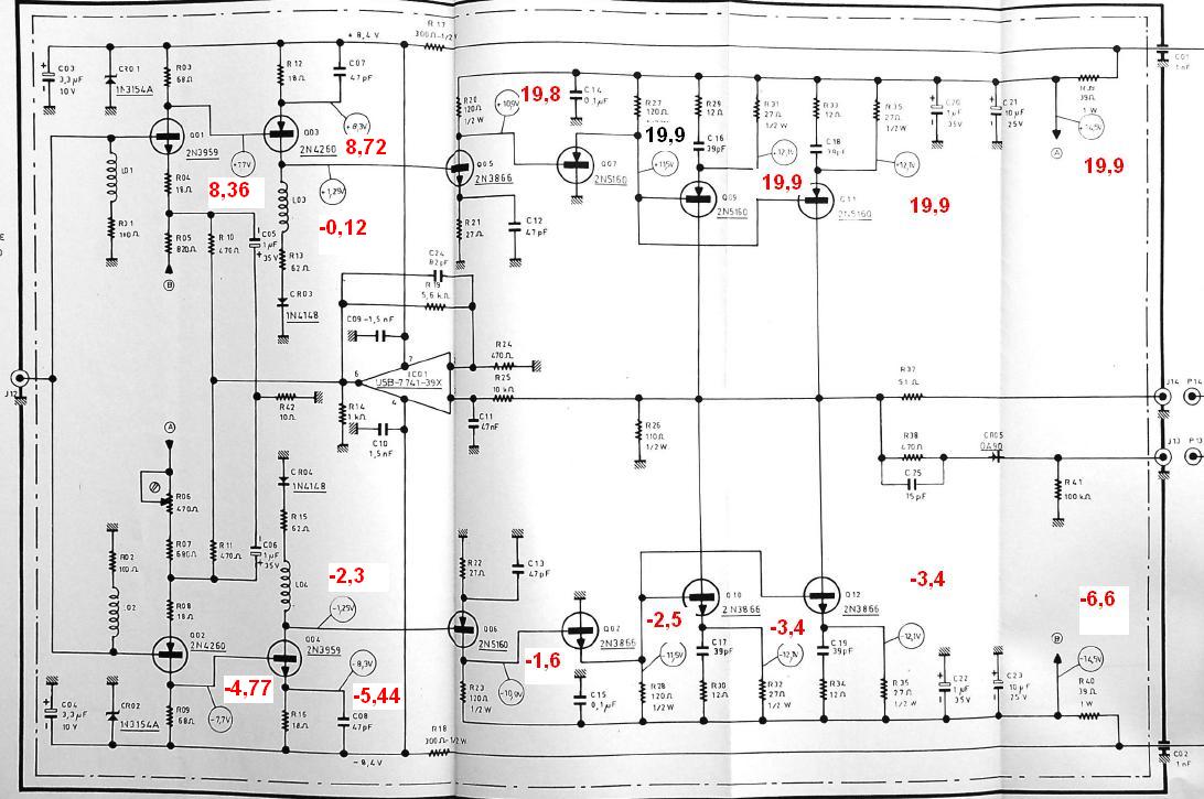

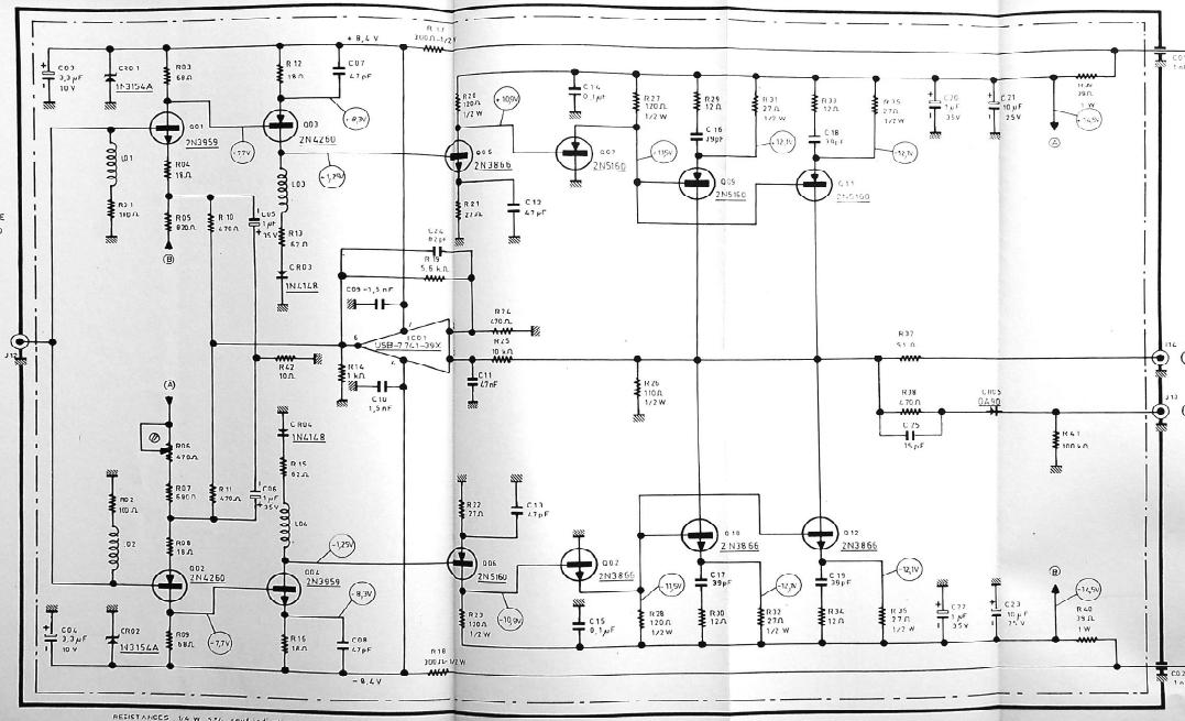

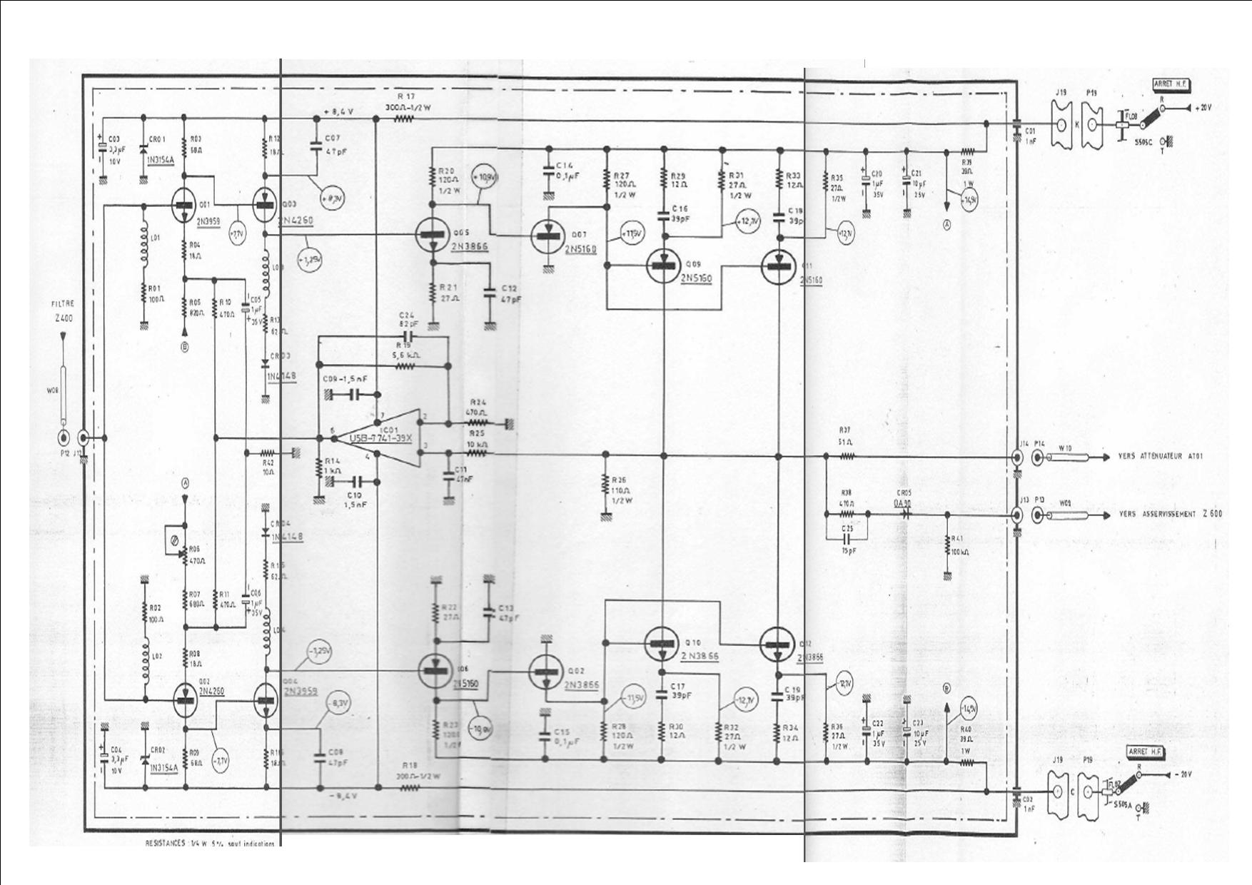

    J'ai commencé par reconstituer le schéma de l'ampli -->
    J'ai pas encore ouvert la bête pour tester son alim, son entrée et sa sortie.
    J'espère que c'est pas encore l'ampli op obsolète absolument introuvable !
Sujet : Schlumberger L310 Nouveau De Totolagalène  Le 08-03-2012 à 21:24 sta
    OK je remballe.
    Je n'avais pas ce schéma; c'est imprimé, merci. [:Hi:]

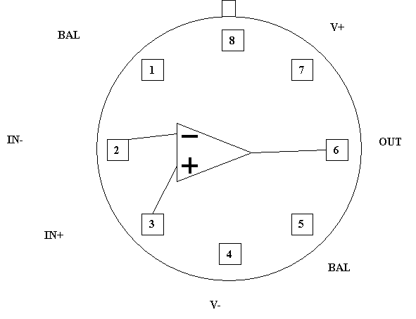

    quand a l'ampli op il s'agit ( si c'est celui du schéma ci dessus) d'un simple uA 741 dont il y a de nombreux équivalents.
    Il est utilise dans un boucle de réaction en courant continu destinée a maintenir a 0V la sortie de l'ampli HF a transistors.
    Méthode classique on fait un ampli "retaillé" pour la Hf mais instable en tension de sortie ( on ne peut pas avoir les deux sauf grande complexité) et on le verrouille a zero par une boucle continue.
    amicalement
    Radiolo

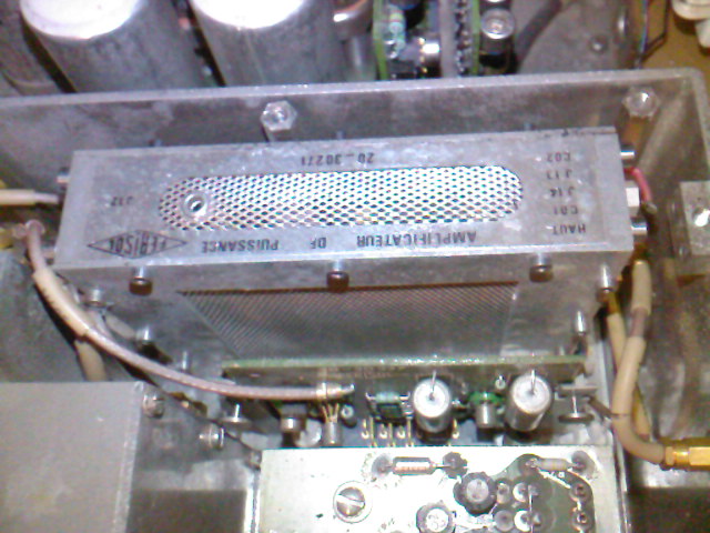

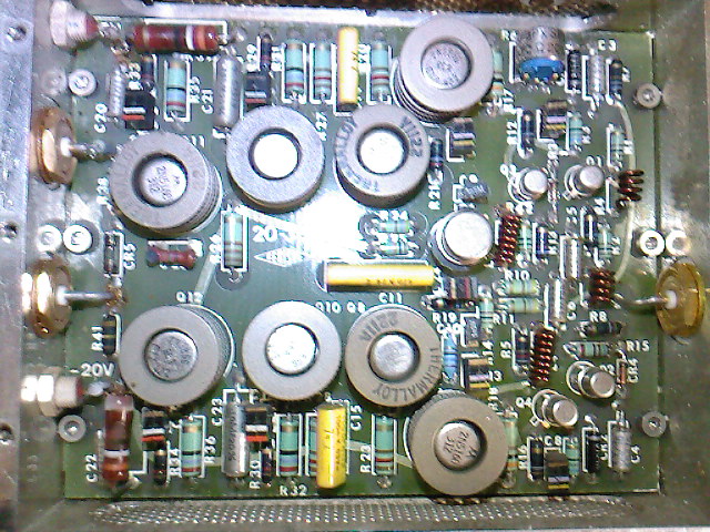

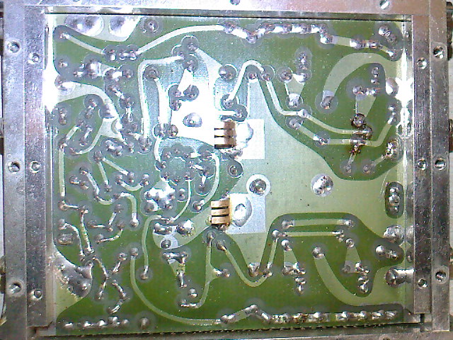

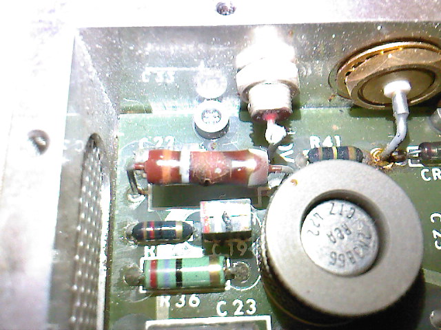

Sujet : Schlumberger L310 Nouveau De fdevlos  Le 08-03-2012 à 23:55 sta
    La sortie p14 de l'ampli est bel est bien affectée.
    Je n'ai pas encore pu regarder l'entrée p12, je
    ne suis pas vraiment équipé en connectique HF.
    La situation est critique. Même si le circuit défaillant
    est localisé, ce sera quand même difficile.
    Tous les circuits sont contenus dans des boitiers blindés qu'il faut
    déjà parvenir à extraire du chassis -->
    Les mesures in situ me semblent impossibles sur ces circuits.
    Y-a-t-il une technique particulière ?
    C'est bien dommage d'avoir fait cette bêtise...

    Il faut voir à l'entrée de l'ampli Z-500 sur J-12/P12 si la HF est jolie, si c'est le cas ça se passe dans le module Z-500
    sinon, dedans tout est symétrique PNP/NPN, le 741 sert de régulation du niveau
    mesurer toutes les tensions indiquées sur le schéma du Z-500
    tout ça après avoir vérifié toutes les alims, tension et filtrage

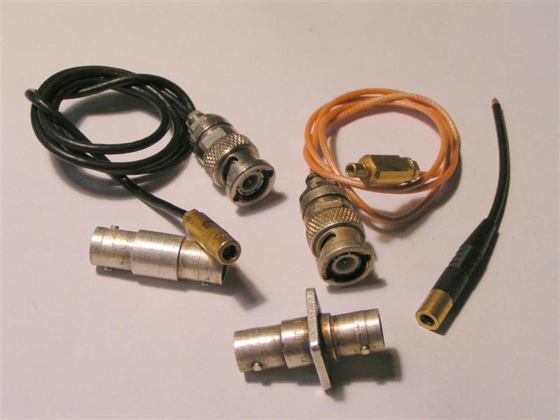

Sujet : Schlumberger L310 Nouveau De Adams  Le 09-03-2012 à 09:20 sta
    Les connecteurs peuvent etre des SMB ou des SMC .
    Si le connecteur qui arrive sur P12 est un femelle vous pouvez enfoncer un petit bout de fil (genre fil de diode ) pour y relier la sonde de l'oscillo.
    Sinon dites moi ce qu'il faut ,je trouverai ça sur une épave quelconque .

    Le 741 fait la régulation du zéro continu de la sortie de l'ampli HF ( il est bien incapable de faire quoi que ce soit en HF en plus son entre est découplée par un 47nF....
    La régulation du niveau HF est faite par la diode de détection CR05 en sortie de l'ampli HF et qui envoie cette information vers le circuit de régulation d'amplitude HF placé avant l'ampli ( voir dans la carte modulateur d'amplitude me semble t il c'était l'habitude de Ferisol)
    Si les alims sont bonnes , première chose a vérifier....
    regardez ce qui entre dans l'ampli a l'oscillo mais comme la boucle de régulation de niveau CR05 sera ouverte pas sur que l'on puisse conclure...... tout va être au gain max avant don probabilité de voir une sinusoide et une modulation distordue a moins que ferisol ait prévu la possibilité de bloquer la boucle a gain mini par un cavalier sur la carte régulation , voir la doc ?
    Premier signe de maladie de l'ampli : une tension continue en sortie et une tension supérieure a 1 ou 2 V en sortie de du 741 indiquant qu'il n'arrive plus a réguler le zéro DC.
    Pour bosser dans ce truc il faut faire des cordons prolongateur HF et rallonger les fils d'alim et bosser dans le géné.
    Ou extraire l'ampli et l'alimenter avec une source externe et un générateur HF, solution la plus simple et la moins risquée en terme de propagation de pannes en cas de fausse manip de dépannage.
    Amicalement
    Radiolo

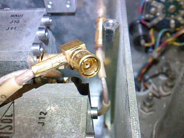

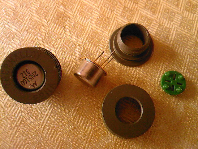

Sujet : Schlumberger L310 Nouveau De fdevlos  Le 09-03-2012 à 22:30 sta
    merci à tous pour votre aide.
    En effet, Adams, un 2N5160 avait déjà laché sur un de mes wavetek
    et je l'avais remplacé par autre chose. Là, je suis prêt à mettre les 20 euros pour
    cette pièce d'origine s'il faut le changer.
    Merci pour la proposition de connecteurs, je ne sais pas trop ce qu'il me faut encore.
    Je me suis débrouillé avec un fil.

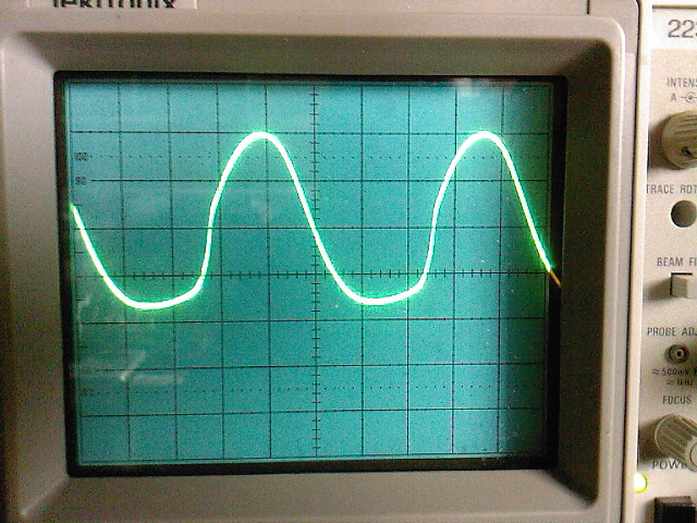

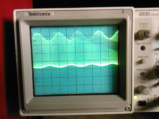

    Quelques résultats :

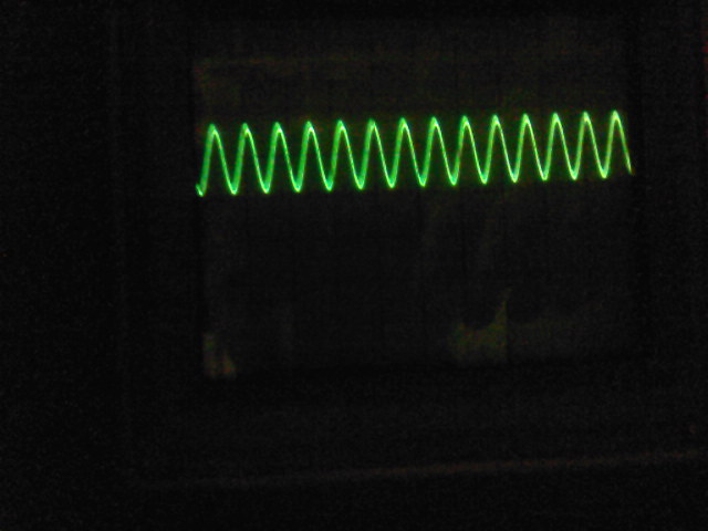

    - l'entrée HF de l'ampli est très propre -->
    La photo est un peu floue car bougée mais le trait est net.
    Le signal est prélevé au centre de ce connecteur (p12) par une sonde x10 -->
    J'ai eu du mal à comprendre qu'elle était simplement enfoncée.
    - par contre le signal sur ce connecteur n'est pas modulé malgré l'activation
    de la modulation, j'espère que c'est normal.
    - je n'ai pas pu vérifier toutes les alim, mais le +20, sur l'ampli est correct.
    Pour poursuivre les mesures, je vais devoir extraire cet ampli. Il faut que je trouve
    une clé BTR suffisament longue et si possible aimantée.
    Je pense suivre le conseil de Radiolo, mais je pensais utiliser l'alimentation
    fournie par le géné lui même; C'est à dire déconnecter tous les cables
    sauf le +20 et -20, et tester cet ampli avec un autre géné HF. Est-ce possible
    sans trop de risque ?
Sujet : Schlumberger L310 Nouveau De Radiolo  Le 09-03-2012 à 22:37 sta
    Oui possible sans risque a condition de respecter le niveau d'entée max admissible
    Mais je vous conseille de réaliser des connecteur de test propres car ces modèles sont fragiles les pinoches et tulipes cassent facilement
    Amicalement
    Radiolo
Sujet : Schlumberger L310 Nouveau De Adams  Le 09-03-2012 à 23:12 sta
    Je pense qu'il y a de fortes chances qu'un transistor ou plusieurs transistors soient HS.
    Pour commencer le plus simple serait de sortir l'ampli et de controler les transistors à l'ohmètre .
    Les 4 derniers sont à peu près en parallèle,si vous trouvez une anomalie il faudra les sortir pour trouver le ou les coupables.

    j'ai trouvé chez un de mes fournisseur le 2N5160A au prix de 1.22 ht unitaire, par contre chez electronique diffusion c'est 23 unitaire....cherchez l'erreur !!!!
    je peux éventuellement vous en prendre ( vérifiez si la référence convient, en principe oui)
    par contre je ne pourrai pas me rendre chez ce fournisseur tout de suite.
    ce fournisseur c'est ciel à saint andré de la roche 06, mais il ne vous le vendra pas directement, et il y a un minimum de facturation de 50 ht.
    ps : je les contacterai lundi.

    Pour les connecteurs, à première vue, ce qui me rendrait service serait celui
    pour injecter le signal sur l'entrée. Pour récupérer la sortie je pense pouvoir piquer
    où je veux sur le circuit avec la sonde x10. Ca dépendra du test :
    - Si j'utilise un géné HF annexe, c'est un cable avec d'un coté une fiche BNC mâle et de l'autre une fiche semblable à celle de la photo d'hier 22h30.
    - Si je teste l'ampli en le laissant branché sur le Ferisol, ce serait plutôt trois cables suffisamment longs pour remplacer ceux existants. Ils ont des deux cotés une fiche semblable à celle de la photo d'hier 22h30. Dans ce cas, je pense qu'il faudra que j'investisse dans du matériel pour faire ces cables. Ce sera l'occasion de s'équiper.
    En effet, le prix de 2N5160A paraît dérisoire. Je vous dirais si c'est celui qu'il faut changer.
    Merci d'avance.
Sujet : Schlumberger L310 Nouveau De slouptoouut  Le 10-03-2012 à 13:43 sta
    euh, si je puis me permettre, le prix de UN trannsingue 2N5160A chez CIEL parait en effet dérisoire , mais si il faut en commander pour 50 roros minimum cela suppose de leur acheter une quarantaine de 2N5160A ? que fait on , apres avoir dépanné son Schlumb. des 39 autres transistors ? ce serait dommage que ça dorme dans un tiroir ou qu'il ne servent par exemple qu' a réaliser en 18 exemplaires un gadjet à une LED ?
Sujet : Schlumberger L310 Nouveau De fdevlos  Le 10-03-2012 à 14:15 sta
    je pense que c'est un minimum de 50 euros de matos divers ...

    << une fiche semblable à celle de la photo d'hier 22h30.>>
    Ce sont des SMB dites aussi "subclic ".
    Le montage de ce genre de prises sur du coax 3 mm est une horreur ...c'est encore pire si le coax est isolé Téflon.
    Il existe aussi des transitions SMB males ou femelles à BNC male ou femelle .

    J'ai trouvé le moyen d'extraire l'ampli : un tournevis télescopique à embouts.
    Je vais essayer de trouver ces adaptateurs SMB mâles/BNC femelles, ça devrait
    suffire pour faire les tests à partir de mes cables BNC. Je pense utiliser le wavetek
    142 en état de marche, il monte à 10 MHz mais je ne sais pas trop quel niveau injecter
    pour ne pas tout flamber ...

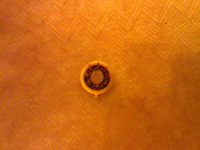

.PDF

    -Pour des essais à 10 MHz ,il n'y a pas besoin d'adaptateurs ,il suffit de relier le coax sur le circuit imprimé ,avec un grip fil ou une petite soudure ,ceci à l'entrée et à la sortie.
    Les ondes stationnaires n'empêcheront pas de faire les essais.

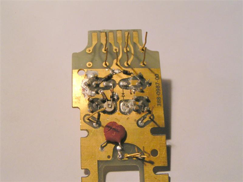

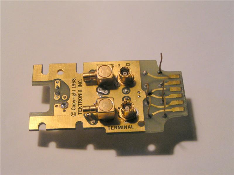

    Sinon je peux vous donner des prises SMB /circuit imprimé (récupérées sur une tête hyper fréquence Tektronix ,détruite volontairement à la fermeture d'un labo .)
    On peut y souder un coax ,voir photo.
    -Pour la tension d'essai ,vous avez l'oscillogramme du 09-03-2012 à 22:30.
Sujet : Schlumberger L310 Nouveau De fdevlos  Le 11-03-2012 à 13:00 sta
    J'ai cru ne jamais y arriver. Après quelques acrobaties, le circuit est
    enfin extrait, j'ai du dessouder les fils d'alim, dommage -->
    J'ai au moins deux cables BNC/Grip, ça devrait donc suffire dans un premier
    temps. Merci Adams pour cette proposition de circuit, ça pourra
    m'être utile à la fin pour tester le circuit sur le géné avant remontage,
    si je peux y connecter deux fiches SMB femelles sortant du géné
    (dont celle de la photo de 22h30) et y souder
    des fils pour relier l'ampli.
    Je me demandais, s'il était possible de faire d'abord quelques
    tests simples à l'ohmètre. Peut-être même sans dessouder ...
Sujet : Schlumberger L310 Nouveau De fdevlos  Le 11-03-2012 à 13:02 sta
    suite -->

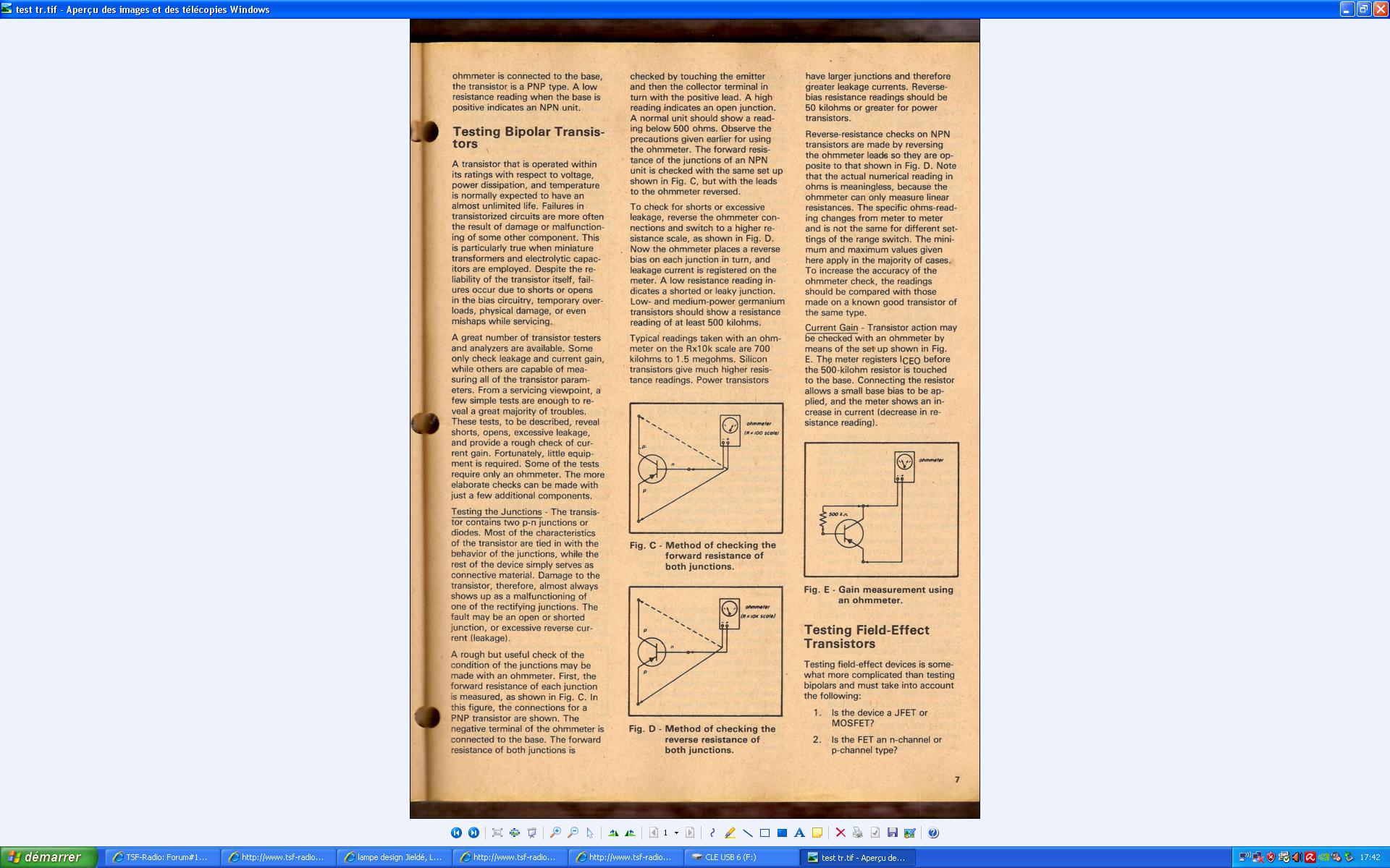

Sujet : Schlumberger L310 Nouveau De Radiolo  Le 11-03-2012 à 15:12 sta
    oui si vous faites un petit montage de test style ampli a 2 entrées gain +1 et -1
    Par contre pas sur qu'il soit mort car la tension de sortie DC de l'ampli semble bonne
    Amicalement
    radiolo
Sujet : Schlumberger L310 Nouveau De Adams  Le 11-03-2012 à 15:46 sta
    Commencez par tester les transistors à l'ohmètre .
    (Avec cette méthode ,préconisée par Schlum sur un géné. BF ,il arrive de les trouver bons ,bien qu'ils soient morts ,mais c'est rare )
    Le 741 ,monté comme il l'est, amplifie 5,6 fois la différence de tension entre 2 et 3.
    Il semble être en boitier rond ,s'il en faut ,j'en ai .
Sujet : Schlumberger L310 Nouveau De fdevlos  Le 11-03-2012 à 22:40 sta
    J'ai fait quelques tests en position diode sans rien dessouder sur Q5 à Q12.
    Les continuités base/collecteur ou base/emetteur dans un sens ou l'autre
    sont semblables des deux cotés de l'ampli.
    A moins que tous ces transistors soient grillés à la fois,
    il y des chances pour qu'ils soient bons.

Sujet : Schlumberger L310 Nouveau De Olivier  Le 11-03-2012 à 23:18 sta
    ceux qui ont examiné (attentivement) le document trouvé sur bama ont vu qu'il manquait 1 ou 2 pages de schémas. Une version plus complète (et plus grosse ~ 70 Mo) est disponible
    ici
    si quelqu'un est intéressé je peux fournir une version "images jpg" de ce document.
    O.D.
Sujet : Schlumberger L310 Nouveau De Adams  Le 11-03-2012 à 23:58 sta
    Je telécharge la version d'Olivier.
    Les transistors sont reliés directement ce qui empêche de les controler comme il faudrait.
    Si une jonction est coupée ça peut passer par celle de celui d'à coté.
    Les tensions sont indiquées,vous pourriez les controler en statique,l'ampli seulement alimenté et à mon avis avec le 741 retiré ,puisqu'il sert à rétablir l'équilibre.
    Radiolo dira ce qu'il en pense.
    Ensuite pour un essai dynamique augmentez progressivement la tension d'entrée jusqu'à ce que la tension de sortie soit celle donnée pour le géné .
    Si vous voulez les prises SMB et un ou deux 741 donnez moi votre adresse en MP.
    C'est de la récup. gratuite.

    J'ai fait quelques mesures statiques en alimentant avec les +20 V et -20 V du géné.
    Premier problème : la masse de l'ampli et la masse du géné sont distinctes. J'ai donc
    fait les mesures par rapport à ces deux masses avec un voltmètre position DC.
    Peut-être faut-il rendre les masses communes, non ?
    - sur R39 : +30 V/masse ampli et +19 V/masse géné, sur le schéma est indiqué +14,5 V
    - sur R40 : -5,4 V/masse ampli et -17 V/masse géné, sur le schéma est indiqué -14,5 V
    - sur R35 : +30 V/masse ampli et +19 V/masse géné, sur le schéma est indiqué +12,1 V
    - sur R36 : -4,7 V/masse ampli et -16 V/masse géné, sur le schéma est indiqué -12,1 V
    J'ai ensuite arrété de peur de tout cramer, je trouvais que ça sentait le chaud.
    R35 a une valeur correcte (27 ohms) donc les mesures 1 et 3 semblent prouver que le
    courant emetteur-collecteur du dernier 5160 est nul non ?
    Ce déséquilibre par rapport à la masse de l'ampli n'est-il pas suspect aussi ?
    Merci d'avance pour votre aide. Je ne sais pas si le protocole de ces mesures
    et correct.
Sujet : Schlumberger L310 Nouveau De Adams  Le 12-03-2012 à 20:22 sta
    Si votre ampli n'est pas à la masse les mesures sont fausses.
    Les deux clinquants plats à 3 lamelles sont la masse de l'ampli ,je suppose que quand l'ampli est dans son boitier ,c'est relié au chassis.
    Les connecteurs coaxiaux aussi doivent amener la masse .
    Les circuits qui ont le N° 741 vont pas les autres.
    Vérifiez que tous les transistors symétriques atteignent en gros la meme T° Q1/Q2.........Q11/Q12
    En effet il faut aussi penser à une mauvaise soudure ,c'est seulement collé,ça marche des années et un jour le courant ne passe plus ,on voit ça dans tous les appareils .
    Si le fil d'un transistor (la plupart de temps en fer doré ou étamé) sort du cone de soudure et que l'on voit une petite cuvette autour ,il faut controler cette soudure à l'ohmetre.(X1)
    Vu les intensités et les radiateurs ,l'ampli doit chauffer pas mal.
    Sur la notice les tensions d'entrée et sortie sont notées,80 mV et 1 V eff.
    Maintenant je regarde vos mesures.
Sujet : Schlumberger L310 Nouveau De Adams  Le 12-03-2012 à 21:20 sta
    En effet on dirait qu'il ne passe pas de courant dans Q11/Q12.
    Reliez l'ampli à la masse et comparez avec les tensions indiquées sur le schéma.
    Vu ce qui se passe tous les 4 derniers ne doivent pas avoir leur émetteur à 12,1 V.
    D'après mon calcul il passe 80 mA par transistor. (14,5-12,1)/27
    En principe le coupable ne devrait pas chauffer et son voisin deux fois plus.

Sujet : Schlumberger L310 Nouveau De fdevlos  Le 12-03-2012 à 23:15 sta
    Les mesures de tout à l'heure étaient faussées, la masse était flottante,
    en reliant à la masse du géné c'est à dire de l'alim :
    - sur R39 : + 11 V, sur R40 : -8,6 V
    - sur R35 : + 8,8 V, sur R36 : -5,3 V
    - sur R31 : + 8,8 V, sur R32 : -5,3 V
    - sur R27 : + 7,6 V, sur R28 : -4,4 V
    Les 3866 chauffent pas mal, beaucoup plus que les 5160.
    En plus, autant les tensions négatives sur les emetteurs des 3866
    sont stables autant les tensions positives sur les emetteurs des 5160 diminuent
    lentement. Peut-être auraient-elles atteint les valeurs symétriques de celles des 3866.
    En tous les cas, elles ne correspondent pas à celles du schéma.
    Je regarderai demain, les tensions plus haut.

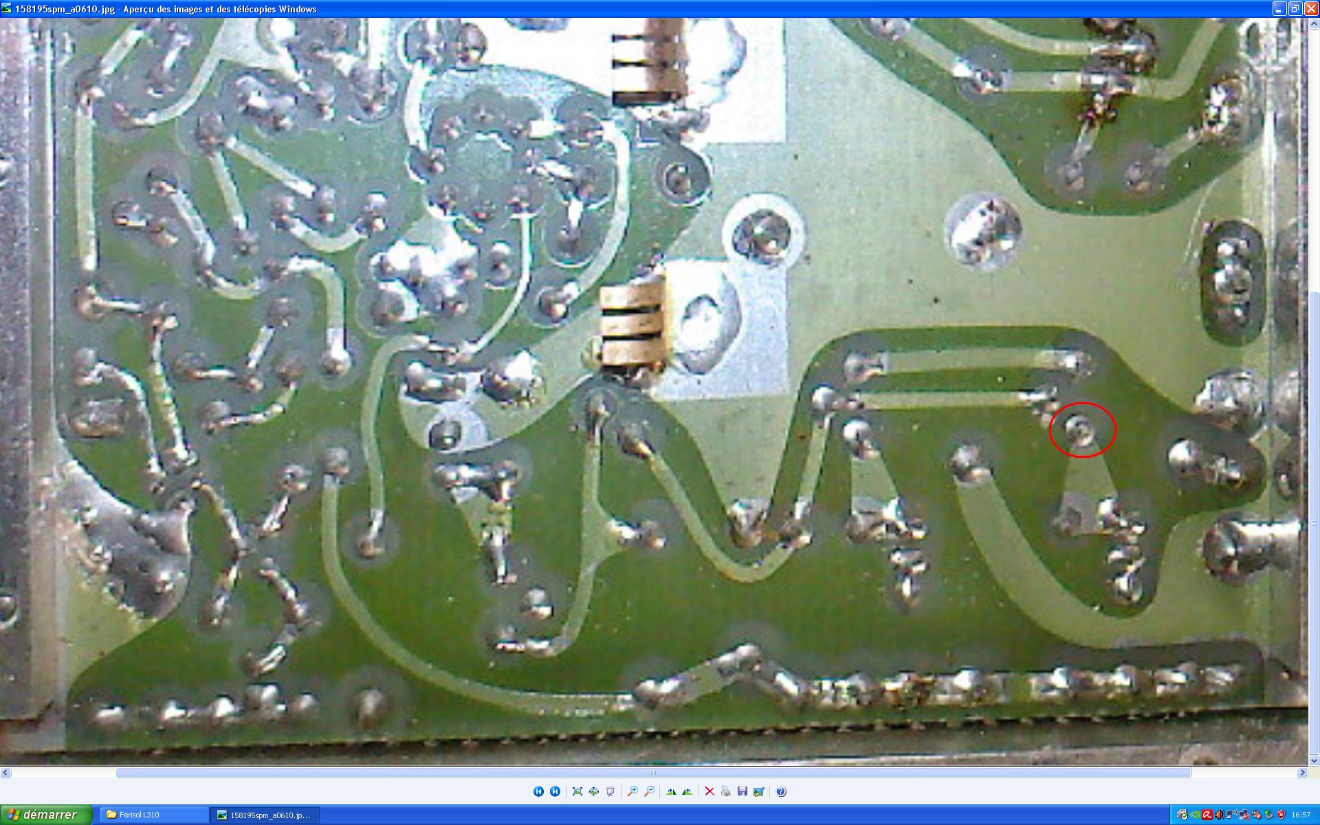

Sujet : Schlumberger L310 Nouveau De Adams  Le 13-03-2012 à 10:04 sta
    Si on a un transistor HS dans une des branches de l'ampli ,il est possible que le 741 décale tout l'ampli pour maintenir la tension de sortie à 0V
    On peut le savoir en mesurant sa tension de sortie :pin 6 R10/11/14
    Alimenté en + et - 8,4 V la tension de sortie peut varier entre + et - 6 V
    Dans ce cas les tensions ne seront pas celles du schéma et complètement dissymétriques.
    Je pense qu'il va falloir se résoudre à sortir au moins Q11/12 pour les controler ce qui permettra de vérifier Q9/10 in situ ( ou l'inverse )
    En examinant le circuit imprimé de l'ampli ,je vois des traces de résine,il semblerait qu'un transistor a été remplacé .Photo jointe.
    Si vous n'avez pas de transistormètre je vous indiquerai une méthode simple pour évaluer le

    Dans un montage on utilise en général cette méthode simple pour localiser un transistor défectueux.
    Mesure de la tension Vbe : trop forte jonction BE coupée, nulle jonction BE en C/C
    Mesure de la tension Vce : égale a la tension d'alim jonction CE coupée, nulle jonction CE en C/C
    ça ne réussi pas a tous les coups mais vaut la peine d'être tenté
    D'autant plus que les tensions que vous avez mesure nettement inférieures aux tension du schéma indiquent des consommations anormalement élevées

    Je reviens aux soudures
    Une soudure suspecte peut avoir cette allure ,photo.

    J'ai vérifié les soudures, elles ont l'air bonnes. J'essaierai de repérer le brochage
    du 741 demain.

    Ce soir j'ai pu repérer le pin6 : la tension y est de -4V par rapport à la masse
    et cette tension est stable.
    Je pensais que les "totors" Q11 et Q12 étaient plutôt sur la sortie de l'ampli.
    Sur Q9 et Q10, j'ai les mêmes tensions be et bc que sur Q11 et Q12.
Sujet : Schlumberger L310 Nouveau De radiolo  Le 15-03-2012 à 21:47 sta
    Exact Q11 Q12 Q9 Q12 sont les transistors de sortie de l'ampli
    J'ai mal lu sur le schéma, ma vue baisse ou il est très flou, j'ai confondu Q01 avec Q11[:ouin:]
    et la suite...
    Dans mon post précédent remplacer Q11 et Q12 par Q01 et Q02.
    Par contre 4 V de correction cela me semble beaucoup.
    Par contre pour d'après vos mesures il semble bien qu'il y ait des morts dans Q09 Q10 Q11 Q12
    je pencherais pour Q12 et celui qui est en // avec Q10 mesurez les chutes de tension aux bornes de leurs R d'émetteur ( R32 et R36 ?).

    J'ai extrait le 741 et veux placer une 100 ohms entre
    la prise 6 du support et la masse, comme conseillé.
    Sur la face imprimée, c'était simple de repérer la broche 6, sur l'autre
    face j'ai l'impression qu'elle serait située au niveau de l'ergot -->
    Ca vous semble normal ?

    Voici un schéma un peu plus net j'espère -->
Sujet : Schlumberger L310 Nouveau De fdevlos  Le 15-03-2012 à 21:58 sta

Sujet : Schlumberger L310 Nouveau De radiolo  Le 15-03-2012 à 22:49 sta
    brochage du 741 extrait d'une doc PMI et fairchild
    Attention système américain, c'est une vue de dessus du boitier
    Amicalement
    Radiolo
Sujet : Schlumberger L310 Nouveau De fdevlos  Le 15-03-2012 à 23:12 sta
    Merci, c'est bien ça.
    Ca confirme ce que je viens de voir à l'ohmètre ...

Sujet : Schlumberger L310 Nouveau De fdevlos  Le 16-03-2012 à 19:30 sta
    n'allez pas trop loin ...
    Ca y est, c'est le Week-End, les mesures arrivent.
    C'est vrai qu'en semaine, le soir c'est difficile de s'y mettre à l'heure où je rentre.
    Je vous remercie à tous les deux pour votre précieuse aide.
    J'y tiens à ce Schlum.
    J'ai donc oté le 741, lié la pin 6 à la masse et relevé les tensions sur
    les transistors de sortie. Elle figurent sur le schéma joint.
    Peut-on en conclure que Q09 et Q11 sont HS ?
    oublié le fichier -->
Sujet : Schlumberger L310 Nouveau De fdevlos  Le 16-03-2012 à 19:31 sta
    pardon, lire lié la pin6 à la masse via une 100 ohms ...

    Ces tensions sont plus que bizarres .
    Par exemple :
    0V sur la ligne +14,5 V
    -23 v en sortie (avec une alim - 14,5 V)
    Vous les avez bien prises par rapport à la masse ?
Sujet : Schlumberger L310 Nouveau De fdevlos  Le 16-03-2012 à 20:10 sta
    ce sont des ddp et pas des potentiels.
    Le chiffre est la tension mesurée entre les points désignés par les traits rouges encadrant le chiffre en question.
    Les alims sont +20 V et -20 V

Sujet : Schlumberger L310 Nouveau De radiolo  Le 16-03-2012 à 20:14 sta
    D'après vos mesure l'ampli est parti en butée.
    il faut remonter a l'entrée pour comprendre ou se produit le desequilibre.
    Pourriez vous vérifier les tensions indiquées sur le schéma au niveau de l'étage d'entrée et du deuxième étage?
    Amicalement
    Radiolo
Sujet : Schlumberger L310 Nouveau De Adams  Le 16-03-2012 à 20:18 sta
    Autre chose
    Les fleches A et B près de Q1 et Q2 sont-elles reliées à celles qui sont à droite aux points R 39/C21 et R40/C23 ?
    Dans ce cas le Pot. R06 servirait à équilibrer l'ampli et non à modifier le gain comme je l'avais cru.

Sujet : Schlumberger L310 Nouveau De radiolo  Le 16-03-2012 à 20:53 sta
    Exact c'est un pot d'équilibrage, ne pas y toucher tant qu'on n'a pas compris ou et le problème sur l'ampli.
    Il faut commencer les mesure par les premiers étages de l'ampli car le problème de mise ne butée de l'ampli peut être du a deux phénomènes
    1) un élément HS
    2) un gain DC trop élevé qui ne permet pas a l'ampli de rester a zéro en sortie sans un boucle de réaction DC par l'AOP.
    Amicalement
    Radiolo
Sujet : Schlumberger L310 Nouveau De fdevlos  Le 16-03-2012 à 20:59 sta
    Le temps de laisser refroidir l'ampli, voici quelques mesures de potentiels cette fois-ci par rapport à la masse.
    Je vais poursuivre vers la gauche dès qu'il aura reforidi. J'ai peur de le griller définitivement.
    En attendant, je vais regarder ces flèches si elles sont reliées sur le circuit.

Sujet : Schlumberger L310 Nouveau De fdevlos  Le 16-03-2012 à 21:51 sta
    Voici l'ensemble des autres tensions -->
    Aucune ne semble correcte mais c'est sans le 741.
    Les points A sont bien reliés entre eux. Je regarde B.

Sujet : Schlumberger L310 Nouveau De fdevlos  Le 16-03-2012 à 22:00 sta
    Comme le jpg est flou, voici les tensions indiquées sur le schéma d'origine (à gauche) et celles mesurées (à droite)
    En haut, de droite à gauche :
    14,5 -> 19,9
    12,1 -> 19,9
    12,1 -> 19,9
    11,5 -> 19,9
    10,9 -> 19,8
    8,3 -> 8,72
    1,25 -> -0,12
    7,7 -> 8,36
    En bas, de droite à gauche :
    -14,5 -> -6,6
    -12,1 -> -3,4
    -12,1 -> -3,4
    -11,5 -> -2,5
    -10,9 -> -1,6
    - 8,3 -> -5,44
    -1,25 -> -2,3
    -7,7 -> -4,77
    On remarque qu'en bas c'est juste un problème de valeurs absolues
    les valeurs relatives sont respectées.

Sujet : Schlumberger L310 Nouveau De Adams  Le 16-03-2012 à 22:19 sta
    Il faudrait mesurer la tension émetteur de Q2.
    La tension E-B de Q8 est à 0,9 V elle devrait plutot être de 0,6 à 0,7 V.
    Je ne vois pas comment s'en sortir sans retirer les transistors Q9 à 12.
    Si Radiolo trouve le ou les coupables je lui tire mon chapeau

    Il semble y avoir un forte dissymétrie dès le premier étage.
    Vérifiez l'égalité de la valeur des résistances fixant le courant de cet étage
    R06+R07 = R05 = 820 ? ohms
    Mesurez les sans les déconnecter dans les deux sens avec un ohmmètre numérique les valeurs doivent être les mêmes dans les deux sens de mesure si les autres composants ne gênent pas la mesure.
    Contrôlez aussi les tensions des points A et B elles doivent être identiques en valeur absolue.
    Si ce n'est pas le cas contrôlez R39 et R40 ??
    Amicalement
    Radiolo
Sujet : Schlumberger L310 Nouveau De Adams  Le 16-03-2012 à 22:26 sta
    Mettez une résistance la ou je l'ai dit sinon R36 ne va pas tenir.
Sujet : Schlumberger L310 Nouveau De radiolo  Le 16-03-2012 à 22:37 sta
    Etant donné que le dépannage a deux n'est pas possible, je passe la main a vous Adams
    Amicalement
    Radiolo
Sujet : Schlumberger L310 Nouveau De fdevlos  Le 16-03-2012 à 23:19 sta
    le problème n'a pas l'air simple, deux avis valent mieux qu'un,
    enfin, en tous cas, c'est le mien, parce que mon avis concernant ce circuit,
    là je reste sec ...
    Dans l'ordre des suggestions :
    - tension emetteur Q2/masse : 0,78 V
    - c'est pas tellement R36 qui m'inquiète, c'est plutôt R40,
    c'est la marron au dessus de R36, elle a un drôle d'aspect mais elle fait bien 39 ohms -->
    - pour ce qui est des résistances de l'étage d'entrée, je mesure :
    R05 = 815 ohms
    R06+R07 = 837 ohms
    Donc deux valeurs légèrement différentes, la dissymetrie peut-elle venir de là ?
    - Sur A j'ai 19,9 V et sur B j'ai -6,6 V. R39 et R40 font bien 39 ohms.
Sujet : Schlumberger L310 Nouveau De Adams  Le 16-03-2012 à 23:47 sta
    Radiolo vous étiez le premier sur ce post,si vous voulez être le seul à conseiller fdevlos
    je vous laisse la place .
    Il est bien évident qu'il n'est pas agréable de dessouder des composants qui n'ont peut être rien ,mais dans le cas qui nous occupe je ne vois pas comment faire autrement.
    Si vous réussissez à trouver la panne sans rien dessouder,je vous tire mon chapeau ,ceci dit sans aucune ironie.
Sujet : Schlumberger L310 Nouveau De fdevlos  Le 16-03-2012 à 23:55 sta
    Le fait qu'on ait -0,12 V au lieu de +1,25 sur la base de Q05, c'est pas ça qui bloque tout en aval. Qu'est ce qui fait qu'un transistor bloque ?
    C'est pas une histoire de polarisation de la base ?
Sujet : Schlumberger L310 Nouveau De Adams  Le 17-03-2012 à 00:17 sta
    Oui ,une tension de base trop basse bloque le tr.
    Mais Q1 par la liaison B retourne au - 14,5V qui n'est qu'à -6 V ça décale aussi la partie supérieure de l'ampli.
    Il faut commencer par rétablir les bonnes tensions d'alim .
Sujet : Schlumberger L310 Nouveau De Fifi  Le 17-03-2012 à 06:45 sta
    Je ne voudrai pas me mêler de ce qui ne me regarde pas,
    Mais je commencerai par demander a Mr De fdevlos de remplacer C22 et C23 et R40 en priorité !
    Puis un petit contrôle de C04 avec la zener
    bon, je n'ai rien dit, je sors, Adieu....
Sujet : Schlumberger L310 Nouveau De Adams  Le 17-03-2012 à 09:40 sta
    fdevlos a mesuré R 40 qui fait bien 39 ohms (16-03-2012 à 23:19)
    C22/23 comme tous les chimiques de l'ampli sont des tantale famille CTS 13 ,je n'en ai jamais vu un qui ait le moindre défaut d'isolement ou de capacité.
    Les tantales "goutte" se mettent en CC franc .
    Mais tout peut arriver ..........
    On a une chute de tension de 13,4 V sur R40 (si le - 20 reste stable)
    L'intensité dans R 40 est de 340 mA
    En supposant tous les transistors Q2 à Q 12 en court circuit ,vu les résistances qui sont dans le circuit ,je n'arrive pas à cette intensité sous 6,6 V .
    Je vous demande de refaire le calcul d'intensité en considérant que les transistors sont en court circuit E-C et en négligeant les bases.
    Si vous n'arrivez pas a 340 mA ........il se passe quelque chose qu'il va falloir trouver en priorité.
Sujet : Schlumberger L310 Nouveau De fdevlos  Le 17-03-2012 à 10:15 sta

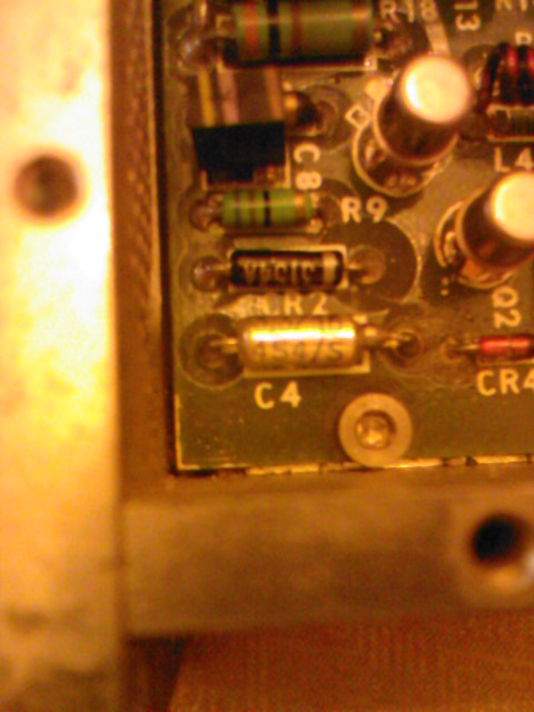

    Merci Fifi, tous les conseils sont les bienvenus. Les condos ont bonne allure
    voici C4 par exemple -->
    J'ai contrôlé les Zener au multimètre position diode mais n'ayant aucune
    expérience à leur sujet je ne sais pas conclure :
    CR02 : 0,724 dans un sens 1,074 dans l'autre

    Avant de changer un quelconque composant,
    je vais relever l'ensemble des tensions en tout point du circuit.
    On devrait pouvoir en déduire les intensités dans toutes les branches.
    Je vais avant tout contrôler la tension aux bornes de R26 pour voir si ça craint.
    Sinon, si j'ai bien compris, je la remplace par une 5 W.

    J'ai eu le temps de compléter quelques mesures -->
    R26 dissipe 0,1 W, ça devrait aller, pour celle là tout du moins.

Sujet : Schlumberger L310 Nouveau De Adams  Le 17-03-2012 à 11:05 sta

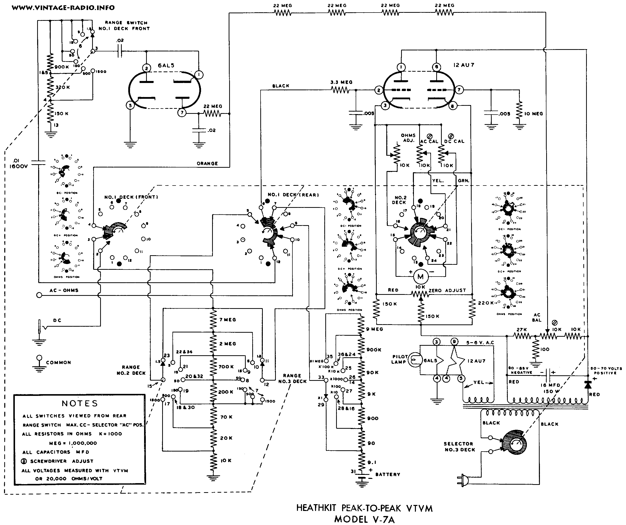

    Avez-vous un bon vieux controleur à aiguille avec un ohmetre alimenté en 1,5 V dans la position X 1 ?
    Ces engins font passer 50 mA dans une jonction Si ,on voit très bien ce qui se passe
    quand on teste les transistors .
    << Avant de changer un quelconque composant,
    je vais relever l'ensemble des tensions en tout point du circuit.>>
    Oui mais attendez d'avoir retrouvé une tension alim à peu près correcte .
    On a 6,6 V au lieu de 14,5 par exemple CR 02 qui est une 8,4 V ne peut pas être controlée.
    Sur la photo de l'ampli je vois que les radiateurs de Q8 et Q10 sont assez près l'un de l'autre
    faites attention les radiateurs ne sont pas isolés des collecteurs .

    Le seul ohmètre à aiguille que j'ai est un Heath Company model V7-a visible ici
    2ème photo, 2ème rang, 1er à gauche. Il est en 110.
    Je viens de l'acheter sur brocante, je ne sais pas s'il fonctionne.
    Sur les dernières mesures publiées à 10:47.
    C'est comme si les transistors de la rangée du haut étaient bloqués et ceux du bas en court-circuit.
    Même si on ne peut pas conclure pour les bloqués,
    la base étant peut-être mal polarisée, ne peut-on pas conclure
    pour ceux en court-circuit ?
    Les radiateurs sont proches mais pas en contact.

    Ok, donc on est bien en présence d'un "radiateur" qui doit bien chauffer en dissipant 4.55W 8oI
    Costaud la résistance!!......Non?.....est elle au moins "bouillante"??
    Ou alors, l'alimentation de -20V se casse la gueule, ça me semble être la première chose a contrôler et s'assurer que la résistance est réellement "encore"opérationnelle (pas une simple mesure a l'ohmmètre)
    Après je pense qu'il suffit de lever une a une les résistances (dessouder uniquement une patte) sur les émetteurs des transbars jusqu'à ce que la tension remonte pour isoler le coupable
    Je sors a nouveau, la peinture m'appelle moi aussi :-D
Sujet : Schlumberger L310 Nouveau De Fifi  Le 17-03-2012 à 14:16 sta
    la dernière mesure sur l'émetteur de Q02 ne peux pas être 0.78V!
    ou alors il y a une coupure dans le potar ou la chaine de résistances
Sujet : Schlumberger L310 Nouveau De fdevlos  Le 17-03-2012 à 14:43 sta
    je confirme, je viens de me bruler un doigt en touchant R40.
    On a bien une chute de tension de 13 V à ces bornes.
    Je referai la mesure du 0,78 V pour confirmer dès que j'aurai trouvé de la biafine ...
Sujet : Schlumberger L310 Nouveau De Michel 87  Le 17-03-2012 à 14:57 sta
    " Biafine ": produit à ajouter dans l'outillage, sur l'établi, entre le multimètre et le fer à souder. :o[][:ouin:]
    Cette pommade d'un effet très rapide est particulièrement efficace.
Sujet : Schlumberger L310 Nouveau De Adams  Le 17-03-2012 à 15:41 sta
    <<la dernière mesure sur l'émetteur de Q02 ne peux pas être 0.78V!>>
    Si,la base est à 0 V ,la résistance d'émetteur retourne par A au + 14 V.
    Pour s'en sortir je propose :
    Arréter de mettre l'ampli sous tension dans cet état.
    Dessouder les transistors suivants :
    Q7 et Q 11 en haut
    Q8 et Q 12 en bas
    Repérer leur emplacement d'origine .
    Les controler à l'ohmètre .
    Ceux qui sont restés en place Q5 Q9 Q6 et Q12 n'ayant plus aucune jonction en // avec celle d'un voisin devraient pouvoir être controlés dans de meilleures conditions.
    Selon les résultats on verra la suite...........
Sujet : Schlumberger L310 Nouveau De fdevlos  Le 17-03-2012 à 16:43 sta
    ok, je viens de sortir Q7 et Q11 ->
    Y a pas moyen de faire quelques contrôle dèjà avec ces deux là sortis ?
Sujet : Schlumberger L310 Nouveau De fdevlos  Le 17-03-2012 à 17:32 sta
    sur position diode, les liaisons b-e et b-c sont passantes dans l'un des deux sens.
    Une valeur de l'ordre de 0.7 s'affiche lorsque ça passe.
Sujet : Schlumberger L310 Nouveau De Adams  Le 17-03-2012 à 17:49 sta
    Faites le test en position Ohm X1 sur Q5 à Q 11
    Par exemple sur un 2N2905 on trouve environ 18 ohms. pour E-B et E-C
    En PJ rappel de la méthode.
Sujet : Schlumberger L310 Nouveau De Guy F6CTP  Le 17-03-2012 à 17:50 sta
    C'est bon
Sujet : Schlumberger L310 Nouveau De fdevlos  Le 17-03-2012 à 18:07 sta
    avec le multimètre numérique ou Heath ?
Sujet : Schlumberger L310 Nouveau De Adams  Le 17-03-2012 à 18:20 sta
    Le Heathkit n'ayant pas été essayé il vaut mieux prendre l'autre.
Sujet : Schlumberger L310 Nouveau De Adams  Le 17-03-2012 à 18:42 sta
    Q 1 et Q3 seront à controler en position "diode" du multimètre ou en ohmètre position X 10.
    Ce sont des transistors hyper fréquence surement fragiles.
Sujet : Schlumberger L310 Nouveau De fdevlos  Le 17-03-2012 à 22:18 sta
    ok, merci.
    Le document est séduisant, mais j'ai l'impression
    qu'avec mon multimètre made in china, ça donne pas grand
    chose pour la mesure des résistances passantes et inverses
    des deux jonctions. Effectivement, ça passe dans un sens mais la valeur
    lue est de l'ordre de 10 Mohms.
    J'ai un jeune collègue "électronicien" qui a un multimètre à aiguille, je pourrai
    le lui emprunter lundi.
    Dernière question : les transistors laissés en place : Q5, Q6, Q9, Q10
    pourront-ils être testés directement sur le circuit ?
    C'est pour savoir s'il faut que prenne l'ampli avec moi
    où s'il faut également les dessouder.

Sujet : Schlumberger L310 Nouveau De Adams  Le 17-03-2012 à 23:15 sta
    Bonsoir:
    En principe avec un fer thermostaté réglé un peu au dessous de 300 ° sur ce genre de matériel
    les pistes ne bougent pas .
    J'ai essayé de choisir les transistors à retirer pour tester les autres ,je crois qu'une mesure à fort courant (X 1) sera moins perturbée par les composants restants.
    Eviter la mesure en X 1 sur Q1 à Q4.
    De toutes façons si un transistor est suspect il sera sorti.
    Si le chinois ne vous inspire pas confiance ,essayez le Heathkit,le schéma(PJ) est disponible mais pas la doc.
    A part le 16 µF et la pile il n'y a pas grand chose à vérifier,il faut espérer qu'il a été bien monté .
    L'ohmètre est alimenté par une pile de 1,5 V sans danger pour les transistors ,mais ,attention aux Q 1/2/3/4 .
    A moins d'indication contraire le matériel Heathkit vendu en France était en 110/220 V,
    sinon il vous faut un auto transfo 110-220 ou en improviser un avec un TA de poste .

Sujet : Schlumberger L310 Nouveau De Adams  Le 18-03-2012 à 11:00 sta
    V 7A
    Le manuel complet étant la en 2 pdf,sauf gros pépin ça devrait repartir facilement.
    (C'est assez rare la plupart des manuels Heathkit on été retirés des sites ,pour des questions de droits,il ne reste que les schémas qui ne font pas partie des droits d'auteur )
    Personnellement,je n'aime pas les multimètres digitaux,je ne m'en sers que quand on sait ce qu'on cherche par exemple pour régler des tensions d'alim .

Sujet : Schlumberger L310 Nouveau De fdevlos  Le 18-03-2012 à 12:31 sta
    J'ai remis en route le Heathkit avec une pile neuve.
    Je changerai aussi les condos mais j'ai déjà pu constater que la fonction
    ohmètre fonctionne. Problème, je ne sais pas comment le calibrer.
    Il y a deux potars en façade "zero adj." et "ohms adj.". Dans
    quel ordre agir ?
    Je n'ai pas compris où était la doc en 2 pdf évoquée par Adams (lien oublié ?).

Sujet : Schlumberger L310 Nouveau De Adams  Le 18-03-2012 à 15:38 sta
    Oublié en effet !
    C'est ici
    http://www.cbtricks.com/miscellaneous/equipment/heathkit/v7a/index.htm
    A propos des condos,si ce sont des disques céramique ,ça ne fuit pas.
Sujet : Schlumberger L310 Nouveau De fdevlos  Le 18-03-2012 à 18:18 sta
    merci.
    J'ai pu tester Q7 et Q11 avec le Heathkit.
    Ils satisfont les tests avec les valeurs suivantes :
    R passante : 15 ohms environ pour les deux.
    R inverse : infinie
    Test de gain en courant : ok (l'aiguille dévie vers la gauche)
    mais ce que ne dit pas le document c'est qu'il faut sélectionner
    la sensibilité la plus grande sur le ohmètre pour voir quelque chose.
Sujet : Schlumberger L310 Nouveau De Adams  Le 18-03-2012 à 19:16 sta
    <<la sensibilité la plus grande sur le ohmètre pour voir quelque chose>>
    Si vous aviez 500 K entre E-B c'est normal .
    Ca ne donne qu'une indication , les transistormètres fonctionnent avec des tensions et courants plus importants.
    Testez les transistors du bas,il faut qu'on sache pourquoi on a une consommation de 340 mA au lieu de 200 mA.
    Peut etre qu'avec le V 7A vous verrez une anomalie sans les dessouder .
    Testez en position X 100 les 4 premiers qui peuvent aussi être responsables.
    En pos. X100 sur un 2N2369 je trouve 1000 Ohms,éventuellement vous pourrez essayer de comparer le haut et le bas .
Sujet : Schlumberger L310 Nouveau De Adams  Le 18-03-2012 à 19:58 sta
    <<Si vous aviez 500 K entre E-B c'est normal .>>
    Lire entre B-C
Sujet : Schlumberger L310 Nouveau De fdevlos  Le 20-03-2012 à 23:03 sta
    Quelques mesures avant de dessouder les 2N3866 demain :
    - pour le 2N5160 laissé en place (Q09) :
    pour les deux jonctions, R passante : entre 10 et 15 ohms
    pour b-e, R inverse : 120 ohms
    pour b-c, R inverse :2000 ohms
    - pour les 2N3866 pour l'instant en place (Q08, Q10, Q12) :
    pour les deux jonctions, R passante : entre 15 et 20 ohms
    pour b-e, R inverse : 100 ohms
    pour b-c, R inverse :1500 ohms
    Je n'ai donc pas l'impression qu'il y ait un quelconque court-circuit dans tous ces transistors ou qu'ils soient coupés. C'est relativement symétrique.
    En tous cas, le Heathkit a l'air nettement plus fiable pour ce type
    de mesures que le multimètre numérique.
Sujet : Schlumberger L310 Nouveau De F6FLC  Le 21-03-2012 à 00:28 sta
    est ce que r-40 de 39 ohms est chaude ou froide ?
    parce que là, elle dissipe 4 W, elle devrait être brûlante.
    Si elle est froide, elle pourrait faire 39 ohms à froid et se couper sous tension (rare)
    est-ce que le - 19,4 V est bien plat à l'oscillo ? (filtrage, ça fausserait le métrix)
    C-22 ou C-23 ne fuient pas ?
Sujet : Schlumberger L310 Nouveau De fdevlos  Le 21-03-2012 à 06:47 sta
    Oui, R40 est brûlante.
    Les 2N3866 sont très chauds également alors
    que les 2N5160 ne le sont que peu.
    Pour le -19,4, je n'ai pas contôlé
    Je n'ai pas encore vérifié C22 et C23.
Sujet : Schlumberger L310 Nouveau De Adams  Le 21-03-2012 à 09:50 sta
    En regardant l'oscillogramme du 08-03-2012 à 15:38 ,on a l'impression que c'est surtout un coté de l'ampli qui cloche.
    <<En tous cas, le Heathkit a l'air nettement plus fiable pour ce type
    de mesures que le multimètre numérique.>>
    Surtout plus commode ,mais attention ces mesures ne sont qu'une comparaison entre l'état passant et inverse d'une jonction.
    Les valeurs en ohms sont différentes selon l'appareil et le calibre X1 X10 .......
    Avec un GM 100 (Volltmetre électronique qui ressemble au votre mais sans pile (alim interne)
    sur une 1N4005) je trouve 55 ohms
    Avec un Metrix MT 215A (controleur ordinaire) 15 ohms
    Avec un Metrix MX 502 Digital en pos.Ohms........infini.
    Les multimètre ayant une position "diode" mesurent la chute de tension aux bornes de la jonction
    avec des courants beaucoup plus faibles.

Sujet : Schlumberger L310 Nouveau De F6FLC  Le 21-03-2012 à 11:41 sta
    qu'est-ce qui arrive comme tensions par A et B à gauche ?
    vérifier le potar de 470 ohms
    inverser Q-01 et Q-04 puis Q-02 et Q-03 pour voir si le déséquilibre des tensions change de côté
Sujet : Schlumberger L310 Nouveau De Adams  Le 21-03-2012 à 15:39 sta
    wizhard << Mais je ne pense pas qu'on pourra éviter le démontage>>
    C'est ce que je dis depuis le début ,fdevlos en a déja sorti 2 de la branche supérieure :
    Q7 et Q11 ce qui permet de controler Q5 et Q9.
    Ensuite on est passé à la remise en marche du Heathkit.
    F6FLC <<qu'est-ce qui arrive comme tensions par A et B à gauche ?>>
    A du bas à gauche va au A en haut droite au + 14,5 V ,idem pour B au -14,5 V
    Cela a été dit ,mais il est vrai que le post commence à etre long !
    << inverser Q-01 et Q-04 puis Q-02 et Q-03 pour voir si le déséquilibre des tensions change de côté >>
    Je pense qu'on ne verra rien,tant que le -14,5V sera à -6,6 V.
    Ce problème de tension ne peut pas venir de Q2 Q4 qui sont alimentés par 300 ohms ,avant R40 qui chauffe énormément.
    C 22/23 sont des tantale sans doute type CTS 13 ,je n'en ai jamais vu un qui soit mort ,sauf surtension ou inversion donc à controler .
    Il reste Q6 à Q12 C15
    La prochaine étape est de sortir Q8 et Q12 ....... rétablir le - 14,5 V .

Sujet : Schlumberger L310 Nouveau De Adams  Le 21-03-2012 à 23:33 sta
    << pourrai-je refaire des essais sous tension >>
    Je m'étais posé la question.
    Attendons de savoir dans quel état sont Q6 à Q 12 ,d'avoir controlé en place de Q2 / 4 et les autres composants .
    Les drivers Q7 /8 étant retirés ,s'ils sont bons les 2 transistors ampli de puissance encore en place devraient rester bloqués,donc ne rien consommer.
    On devrait pouvoir faire un un essai en mettant 2 résistances de protection en série dans les alim ,justes suffisantes pour atteindre les +/- 14, 5V
    Ces résistances au pif entre 100 et 500 ohms 1/4 de W serviraient de fusible au cas ou.
    Ensuite on pourra voir si les tensions des premiers étages sont conformes .
