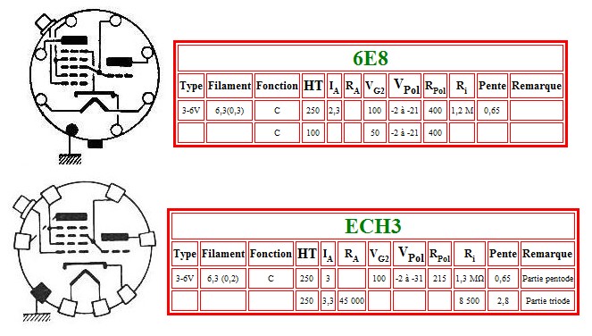

    Pour ne s'en tenir qu'au swap de lampes:
    - la 6A8 est une heptode à culot OCTAL
    - la ECH3 est une triode/hexode à culot TRANSCO
    Toutes deux sont des changeuses mais totalement différentes. Elles peuvent éventuellement être remplacées l'une par l'autre mais au prix d'une profonde modification de cablage, de scéma, de support et de bloc d'accord.
    J'ai déjà vu de telles modifs, à l'époque les lampes coutaient cher, la main d'oeuvre coutait moins et quand ils n'avaient pas sous la main la lampe nécessaire, certains brico/réparateurs n'avaient peur de rien.
    Bon courage pour la restauration.

Sujet : desmet 846 Nouveau De bernard tsfallier  Le 09-03-2012 à 18:44 sta
    Bonsoir.
    Si le bricolage a été fait en remplaçant simplement le support et en le cablant fil à fil, (broche 1 du support transco vers broche 1 du support octal, 2 vers 2...) l'utilisation d'une 6E8 est possible.
