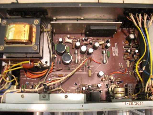

    ayant récupéré cet ampli en panne, je recherche le shéma.
    merci d'avance

    Une photo du chassis pourrait sans doute aider ????

    Trouvé sur gogole, ce sont effectivement des hybrides. Un peu ancien....si c'est un des hybrides ça vaut à peine le coup, à moins de l'utiliser comme préampli. D'ailleurs sur la photo on ne voit qu'un hybride, serait-ce un stéréo ?? ce serait pire, en rareté et en prix.....
    ici

    cet ampli est bien équipé d'hybrides STK 078, le canal gauche est en panne : fusible détruit, pourquoi ?
    Le fusible d'alimentation est bon.
    J'ai commandé deux STK 078G (meilleure tenue en température 105°C), mais j'aurais bien voulu avoir le schéma pour pouvoir vérifier s'il ni avait rien d'anormal du coté alimentation.
    Merci.
