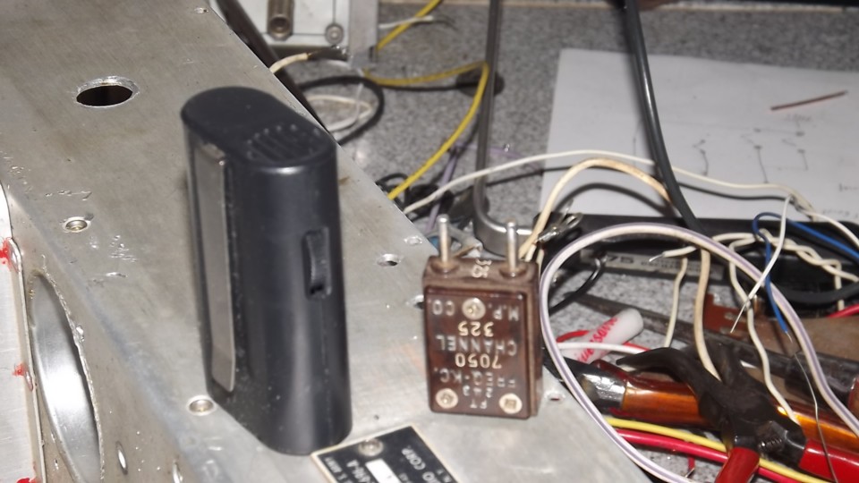

Sujet : A quoi çà sert? Nouveau De Totolagalène  Le 10-03-2012 à 21:43 sta
    Si je vous le demande c'est parceque je n'en sais rien! >>>>>>>
    Il y a un potar avec inter; çà émet un son aigu, un clip pour le mettre à sa ceinture ou à sa braguette...??? [:Hi:]
Sujet : A quoi çà sert? Nouveau De Totolagalène  Le 10-03-2012 à 21:45 sta
    La fréquence du son varie avec le potar et non son amplitude. [:Hi:]
Sujet : A quoi çà sert? Nouveau De Caferic  Le 10-03-2012 à 21:48 sta
    Je pense à un appareil d'alerte du taux d'oxygène, mais il bip tout le temps c'est que la capsule doit être crevé ou la pile est morte ou il est en panne ...
    Faut ouvrir pour voir ...
Sujet : A quoi çà sert? Nouveau De Totolagalène  Le 10-03-2012 à 21:53 sta
    Il ne bip pas, le son est continu et on peut en faire varier la fréquence avec le potar, presque jusqu'aux ultra-sons. [:Hi:]
Sujet : A quoi çà sert? Nouveau De slouptoouut  Le 10-03-2012 à 21:54 sta
    le son est il tres aigu ou inaudible ?
    si oui -> Technologie US
    ensuite: y a t'il d'autres accessoires, est que ça a une position précise d'utilisation ?
    Si "non" (appareil monobloc, sans accessoires, sans orientation précise )
    -il peut s'agir soit d'un antimoustiques à ultrasons ou anti autre insectes nuisibles (si le transducteur et de petite puissance) soit d'un appareil anti chiens errants pour les coureurs (si le transducteur est d'assez forte puissance)
    Si oui , voire quel accessoires complémentaires vont avec :
    -ça pourrais être une alarme antivol a l'arrache ( avec ficelle d'arrachement, sirène, et transmission radio d'alarme ) ou peut être un appareil d'aide aux aveugles ...
Sujet : A quoi çà sert? Nouveau De Totolagalène  Le 10-03-2012 à 22:00 sta
    Je ne sais rien d'autre. Le son est toujours audible du bas en haut du réglage du potard.
    C'est déjà pas contre les chiens car j'en ai acheté un et on n'entend rien. [:Hi:]
Sujet : A quoi çà sert? Nouveau De Totolagalène  Le 10-03-2012 à 22:02 sta
    Cà vient de mon beau-père (décédé) et il n'était pas aveugle mais daltonien. [:Hi:]
Sujet : A quoi çà sert? Nouveau De Adams  Le 10-03-2012 à 22:04 sta
    Pour éloigner les moustiques.
    J'en ai un (modèle secteur ,provenance poubelle ) fréquence 28,5 KHz.
    Si je trouve un moustique,promis je vous l'envoie.
Sujet : A quoi çà sert? Nouveau De Totolagalène  Le 10-03-2012 à 22:08 sta
    Merci Adams, t'as le même alors!
    J'ai jamais vu qu'un moustique avait des oreilles, pourtant! :-D[:Hi:]
Sujet : A quoi çà sert? Nouveau De Adams  Le 10-03-2012 à 22:24 sta
    Slouptoouut avait donné la réponse ,mais je n'avais pas vu son message .
    Certains ont étudié la sexualité du moustique femelle pour concevoir l'appareil
    ici
Sujet : A quoi çà sert? Nouveau De Totolagalène  Le 10-03-2012 à 22:32 sta
    All right, la messe est dite. Le mien n'a qu'une pile R6. [:Hi:]
Sujet : A quoi çà sert? Nouveau De XYZ du 56  Le 10-03-2012 à 22:57 sta
    Il ne serait pas en panne dès fois!
    Il siffle en permanence: bien; mais le 28kHz n'est pas à la portée de nos oreilles humaines.
    J'en ai un de fabrication "home made", d'un schéma Radios Plans je crois (perdu depuis bien longtemps), que je n'entends pas du tout (et je ne suis pas sourd du tout!), mais que l'oscillo, avec un micro, "voit" bien.
    Depuis 30ans env., quand il est actif (en intérieur par le 220v) je ne vois pas l'ombre d'une oreille(!) de moustique à 100m à la ronde, même fenêtres ouvertes.

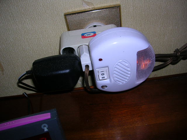

    C'est effectivement un schmilblick chasse-moustiques (ça ne les tue pas, dommage !!) j'ai le même. Le transducteur est une petite pastille piézo qui du fait de sa structure (matériau piézo déposé sur une rondelle de laiton qui fait contact) n'est pas totalement silencieuse, alimentée par des signaux carrés il y a toujours une petite résonance bien que la fondamentale soit inaudible (pour nous !!)
    J'en ai un autre, couplé à une veilleuse (commandée par une cellule). J'ai déjà regardé, là l'oscillateur fournit bien une sinusoïde et le bestiau est parfaitement silencieux.
    En principe le potard sert à rechercher la fréquence la plus efficace (le mien n'en a pas !)

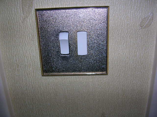

    Le socle de prise de courant est magnifique avec son cache doré "vermiculé" , en proportion c'est mieux que du Sagane de chez Legrand , c'est du quoi ?

    Je constate avec plaisir que le mien est un modèle élaboré.
    A l'arrière un bouton rend le signal audible pour test ,c'est une fréquence variable produite par un NE556N monté en wobulateur.

    C'est de l'Arnould, je l'ai trouvé ainsi dans la maison en arrivant. En plus il y en a des spéciaux, genre 1 inverseur + 1 poussoir pour télérupteur....les plaques font près de 5 mm d'épaisseur !!(je ne me souviens plus du nom, un château je crois....)
    Plus fabriqué aujourd'hui bien sûr, racheté par Legrand...j'ai eu le pot d'en trouver des reliquats de stocks (plus aux normes !!)chez Facen et à ma boite, j'ai tout racheté au poids !! Bien qu'en fait ce soit du matos solide, ceux qui sont en place ont près de 40 ans....
    (à mon avis beaucoup plus solide que du sagane, du mosaic ou du Galion !! J'ai aussi un peu (dans d'autres pièces) du Diplomat et du 2001...)
