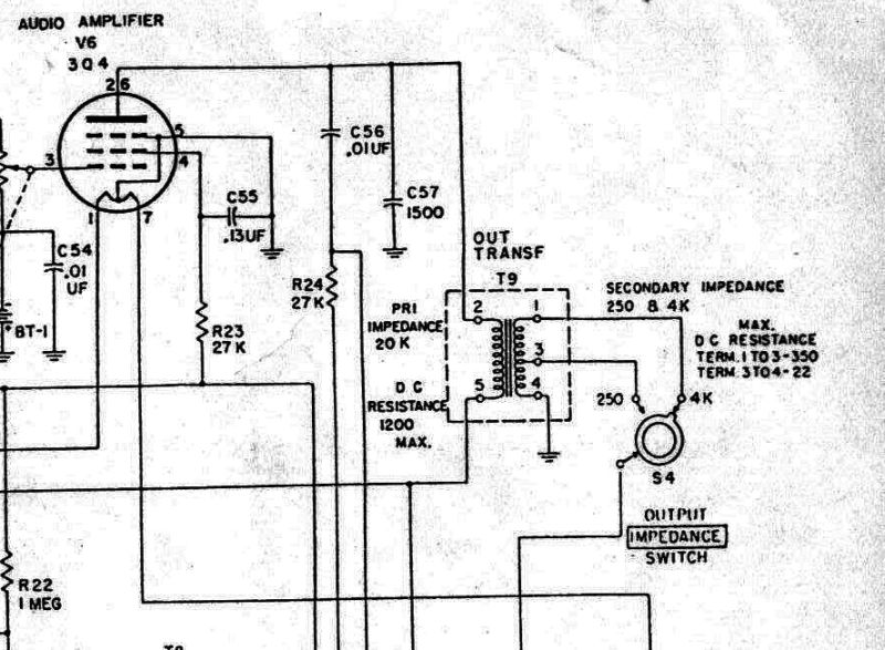

    Quelqu'un parmi cette noble confrérie connais t_il l'impédance du HP de l'Angr-C9 (LS7).
    See you later
    Ilex.
Sujet : HP hp haut parleur. Nouveau De christian24  Le 12-03-2012 à 14:28 sta
    4K voir extrait plan ci joint
    sachant que l'HP LS7 a un transfo d'impédance intégré de 4000 ohms / 3.2ohms.
    Christian
