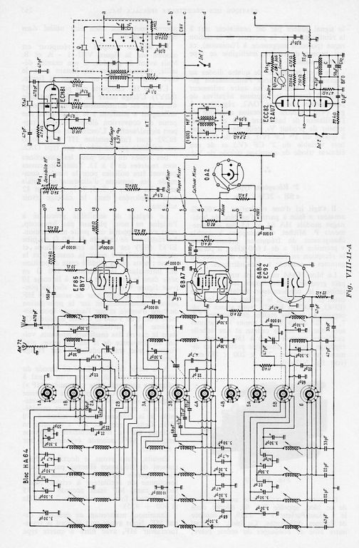

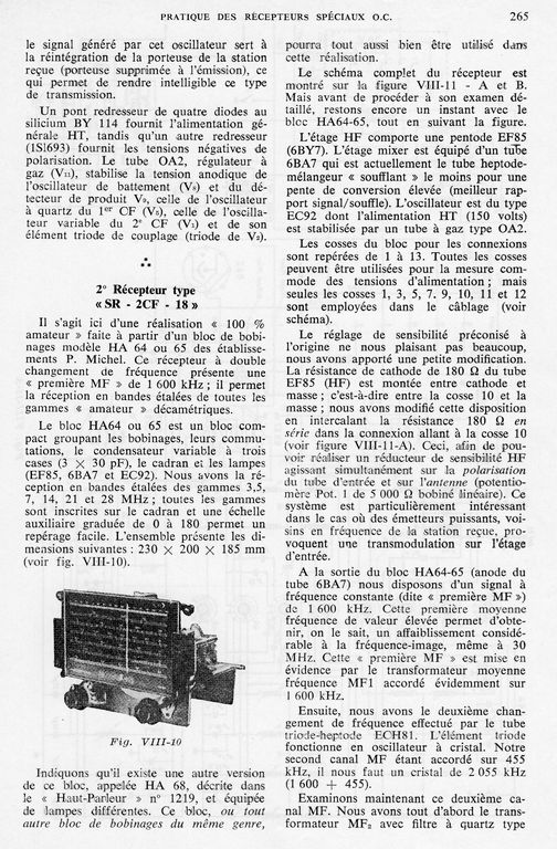

Sujet : convertisseur Nouveau De Alain Bastier  Le 14-03-2012 à 19:44 sta
    Infos sur les HA64 et 65
    Cordialement,
    Alain.
Sujet : convertisseur Nouveau De F1EVJ  Le 14-03-2012 à 21:41 sta
    Bonsoir Alain, c'est effectivement ce modèle que j'avais repéré en son temps sur le bouquin de F3AV.
    73's Pierre

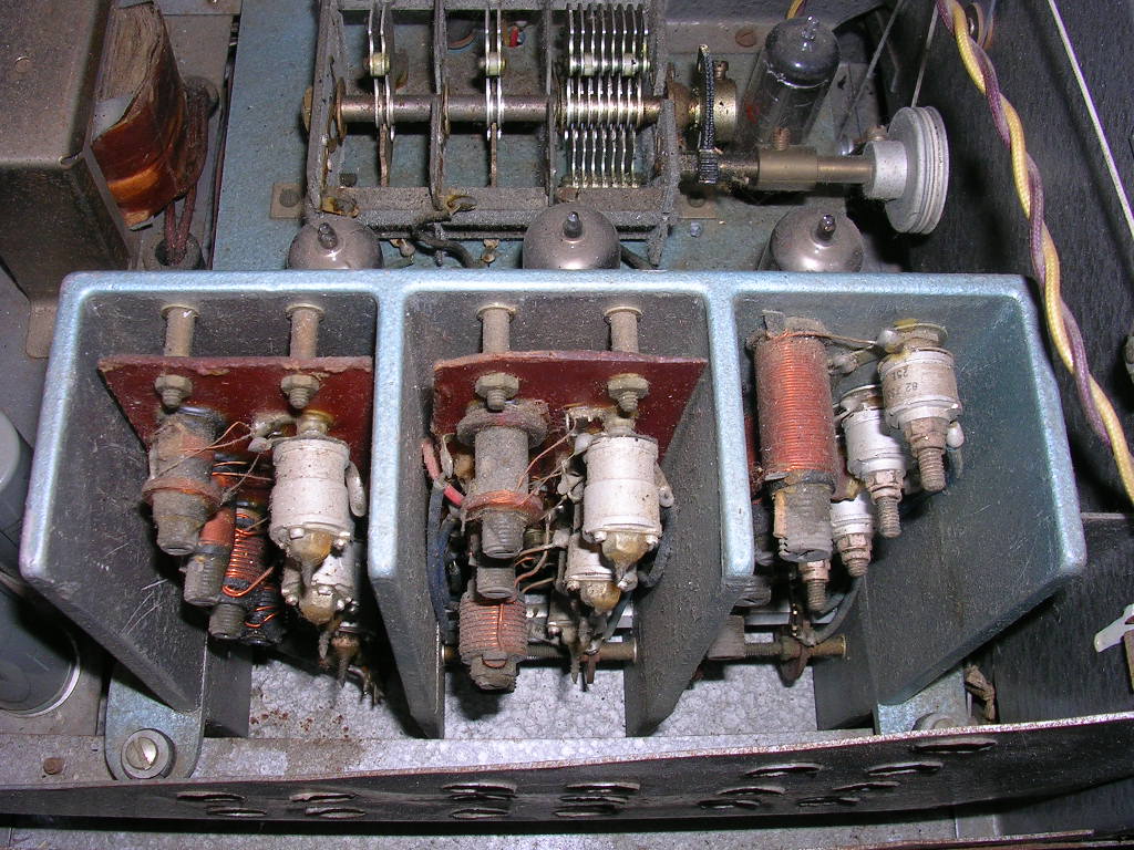

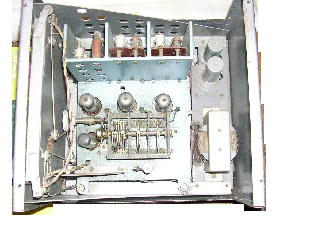

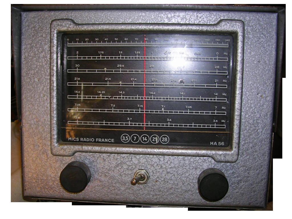

Sujet : convertisseur Nouveau De bougrichon-2007  Le 15-03-2012 à 18:22 sta
    suite .
Sujet : convertisseur Nouveau De Alain Bastier  Le 15-03-2012 à 19:16 sta

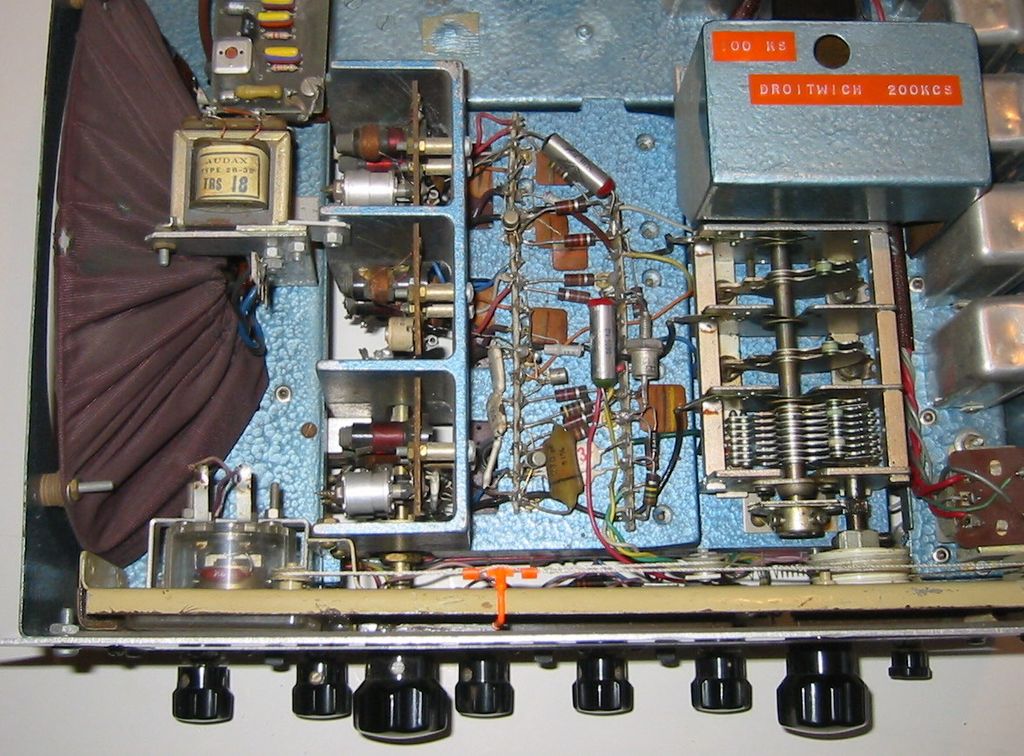

    Merci, très belle fabrication en alu moulé, j'ai le même type de bloc sur un TR5AC et sur un TR5AS, mais transistorisés.

    Y a 4 tubes , OA2(?) , EF 80 , EF183 , et 6BA7 .
    Bonne soirée a tous .
Sujet : convertisseur Nouveau De Totolagalène  Le 15-03-2012 à 23:26 sta
    Bonsoir.
    Oui, 0A2 est un tube régulateur (ou stabilisateur) de tension à 150 V. [:Hi:]

    Mr MAZDA n'aurait-il pas oublié une liaison entre le tube OA2 du 1° exemple et la ligne négative? Cela ne semble pas possible pour un constructeur comme celui-là, mais... qu'en pensez-vous? Si mes yeux ne me trompent pas... bonjour!!!
Sujet : convertisseur Nouveau De Totolagalène  Le 16-03-2012 à 00:02 sta
    C'est bon, la ligne moins est directe et ne passe pas par le tube.
    J'ai suivi Mr Mazda quand j'ai mis un 0A2 pour le VFO de mon précédent émetteur et çà
    marche!
    [:Hi:]
Sujet : convertisseur Nouveau De F1EVJ  Le 16-03-2012 à 00:04 sta
    Bonsoir, c'était encore le règne de l'AM ! Il n'y a pas de BFO...dommage...
Sujet : convertisseur Nouveau De XYZ du 56  Le 16-03-2012 à 00:07 sta
    Donc, pas de stab. par rapport à la ligne négative comme dans le 2° exemple?!?!?!
    Si ça marche: OK!
Sujet : convertisseur Nouveau De XYZ du 56  Le 16-03-2012 à 00:40 sta
    Négatif, deux schémas (OC3 et...) les montrent en // entre sortie de R limitatrice et masse.
    Sloup, lui même, dans un post du fil:"mise en place d'une redresseuse 83" le 6/1/11 décrit le mode d'utilisation, indique que: "...bien que différentes de fonctionnement des zeners, se branchent de la même façon et qu'il s'agit de stabilisatrices de régulation shunt....".
Sujet : convertisseur Nouveau De XYZ du 56  Le 16-03-2012 à 00:54 sta
    Complément (gratuit): ON5 dans "R série pour régul par néon, explique, magnifiquement, le fonctionnement du tube... OA2 et dit... monté en // sur le circuit.
    FIN.
Sujet : convertisseur Nouveau De XYZ du 56  Le 16-03-2012 à 00:55 sta
    Oubli: ON5... du 27/4/2005 à 8h01.
