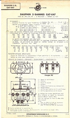

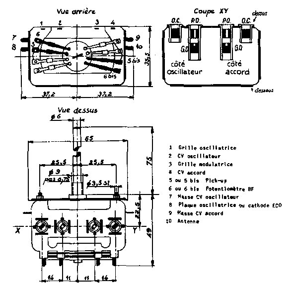

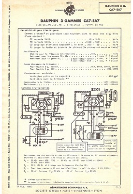

Sujet : bloc hf Nouveau De casevech  Le 18-03-2012 à 07:33 cms
 c'est marrant vous tous entrain de vous disputé pour des conneries et moi j'en suis toujours au meme poit malgré la doc de dupont dupond
personne ne peut me donner les branchements des bloc EG8 etCA7
A+ casevech

Sujet : bloc hf Nouveau De Pierre Roque  Le 18-03-2012 à 08:17 sta
    Bonjour,casevech
    Rien trouvé pour EG8 inconu
    Pour CA7,c'est un Bloc OREGA Dauphin 3 Gammes à 4 positions
    OC-PO-GO-PU. coupe la Radio et établit la liaison PU
    Je peux vous faire parvenir le schéma en grande définition
