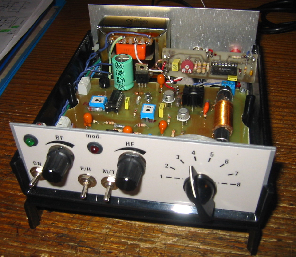

Sujet : Emetteur PO JCJ Nouveau De Alain Bastier  Le 16-03-2012 à 17:50 sta
    Réalisé l'émetteur PO de JC Jardine : fonctionnement parfait qualité d'écoute excellente en recherchant le meilleur compromis puissance HF/modulation.
    Très bon montage.

Sujet : Emetteur PO JCJ Nouveau De Paul  Le 16-03-2012 à 18:28 sta
    Magnifique !!!
Sujet : Emetteur PO JCJ Nouveau De F1EVJ  Le 16-03-2012 à 21:42 sta
    Bonsoir, compliments Alain, encore un travail de pro ! 73's Pierre

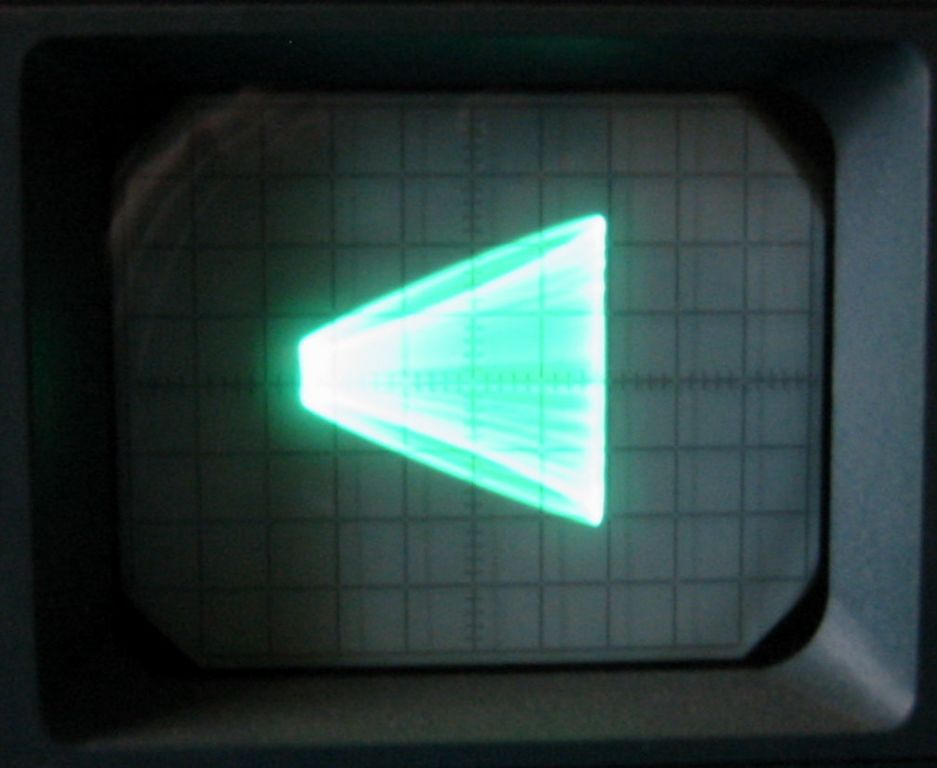

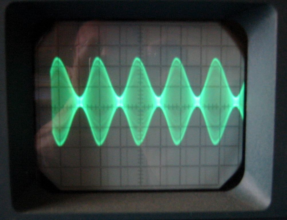

Sujet : Emetteur PO JCJ Nouveau De Alain Bastier  Le 17-03-2012 à 10:45 sta
    L'oscillo est léger et les photos ne sont pas meilleures mais pour rassurer Pierrot on obtient cela à 1000 hz en faisant un branchement rapide.
    En fait pas besoin de tout cela, l'émetteur se régle facilement sans mesures...merci à JCJ

Sujet : Emetteur PO JCJ Nouveau De Pierrot du 82  Le 17-03-2012 à 13:59 cms
Bravo Alain pour les oscillogrammes !
En fait ce n'est pas Toto que je critique, mais ceux qui lui donnent des conseils inapplicables ou peu compréhensibles.
Avec un oscillo correct et de bonnes bases, Alain montre qu'on peu obtenir assez facilement ces figures !
