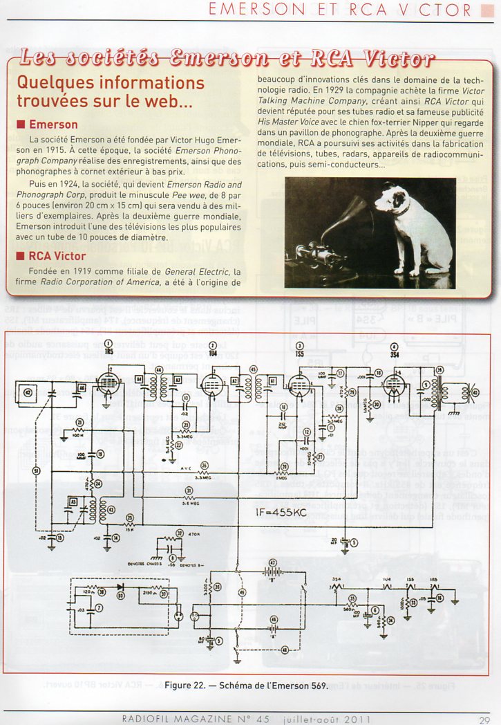

    Je vais attaquer d'ici peu la restauration d'un Emerson 69.

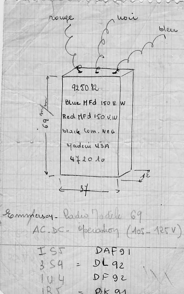

    La pièce introuvable de l'époque était un double condensateur ( voir photo)
    Mon père avait relevé les indications de ce condensateur. Quelqu'un peut il me donner plus de précisions?
    Je pense que ces condensateurs sont les repères 3 & 6

Sujet : Poste Emerson 69 Nouveau De Bombarde  Le 17-03-2012 à 13:58 sta
    L'alimentation secteur est dans un tube grillagé. Quelles étaient les valeurs correspondantes à la couleur des fils car le condo n'existe plus dans le poste?
Sujet : Poste Emerson 69 Nouveau De Guy F6CTP  Le 17-03-2012 à 14:13 sta
    Il y a un 50 µF en entrée de filtre et apparemment 100 µF en sortie.

    pour le condo il y avais un jaune un rouge et un noir
    pour les piles vert et rouge BT et jaune et blanc pour la HT,

    le condo était tout pourris je suppose le jaune 12µf

    Les dimensions du condensateur 69x37x12 permettait à celui ci de se loger à plat.
    De nos jours, je pense trouver des condos équivalents avec une taille qui permettra de les loger sans problème.

    comme le suggère GUY
    un condo de 50 et l'autre de 100
    avec tension 160 volt rentrerons très bien dans le logement

Sujet : Poste Emerson 69 Nouveau De XYZ du 56  Le 18-03-2012 à 01:22 sta
    Perso, je vois le C cerclé3 = 6,0µF (difficilement lisible!) et
    le C cerclé6 = 100µF
    Il m'aurait bien intéressé de savoir s'il y a eu une fusion d'Emerson avec RCA Victor, ce que laisse supposer le // fait en tête d'article, mais il n'en est pas question!
