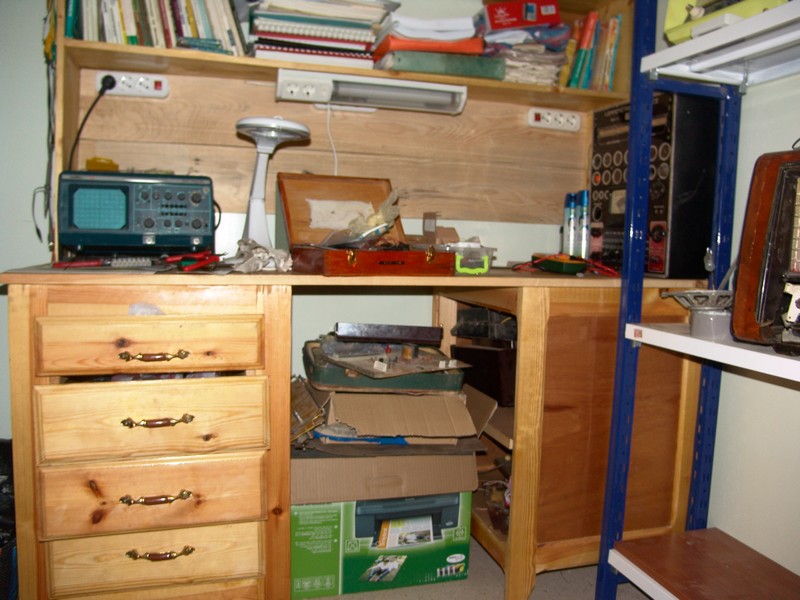

    salut
    j ai fait ce petit atulier pour restoration des radio tsf mais il me manque beaucoup se théories et pratique

    Pas assez de désordre, mais ça viendra.[:!!:]

    Affirmatif , trop bien rangé pour être operationnel !
    La theorie viendra avec la pratique .
    Bonne chance !

    Atelier, pas atulier !
    il est encore a peu pres en ordre ! et on y reconnais un oscillo métrix OX 7** (710?712? 722? ) des années 80 , scopes assez simples et acessibles mais qui n'ont pas tres bonne réputation quand a leurs perf(ormances) et leur fiabilitée (tiens ! encore un ! il a du s'en vendre beaucoup ...)
    l'éclairage du plan de travail fait assez "lit d'hopital" avec ce bandeau avec un tube fluo (ou lynolite?) et ses prises de courant , manquerais plus que des arrivée d'oxygène , et puis un pied en inox, avec des roulettes , pour accrocher les perf(usions ):-D
    sincèrement, et vous le verrez sans doute a l'usage, je conseillerais vivement l'ajout d'une lampe de bureau dite "lampe d'architecte" orientable (sur un bras articulé en tubes carrés , avec un abat-jour conique en tole) ou mieux une lampe d'atelier type Jieldé comme on en trouvais tant dans les atliers de mécanique (avec un bras en tube rond avec des rotules , et un abat-jour hémisphérique ...) mais de nos jours c'est devenu si recherché, notamment par les bobo qui les mettent dans leur loft , que la moindre Jieldé d'occase se vend des prix de ouf 8oI

    Ha! ce que vous êtes durs !
    moi je dis que c'est super bien pour démarrer et qu'a notre époque c'était pas …
    bravo Madi et au boulot !

    Sympa le coin bricole, manque peut-être un peu de prise.
    Sloup à raison l'éclairage est important avec une loupe bien pratique. Et puis le bazar, est sous le bureau !!! pas pratique pour les jambes.
    Mais un poste à réparer et il sera dans la norme:-D
    J'essai de le ranger environ tout les 15 jours et en 1/2 heure c'est le bastringue !!!
    Sloup, si tu as une Jieldé en rab ... je dois bien avoir des ampoules qui trainent :op

    Sympa l'atelier! , bone continuation!
    Pour aller dans le sens de Slouptout:
    Pour éclairer une zone de travail, le mieux (après de nombreux essais) c'est l'halogène.
    Ça a un IRC (Indice de Rendu de Couleur) de 100% donc en bref, ça respecte bien les couleurs.
    Évitez au maximum les éclairages fluorescents,car en plus de polluer les ondes hertziennes et le réseau EDF, les effets stroboscopiques créés par le tube fatiguent les yeux et la couleur est généralement peu agréable avec ce genre d'éclairage (blanc froid couleur Hôpital comme le disait Sloup)

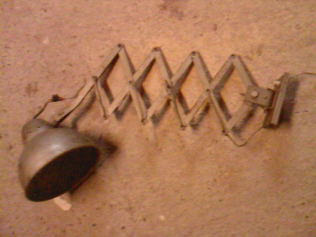

    tout ceci laisse pantois
    en effet. Dire qu'au boulot, en en a ferraillé des dizaines ...
    Je vais regardé cette lampe que j'ai failli jetée d'un autre oeil -->
    Si un bobo lofteur passe par là, je lui ferai un prix, qu'il me contacte :-D

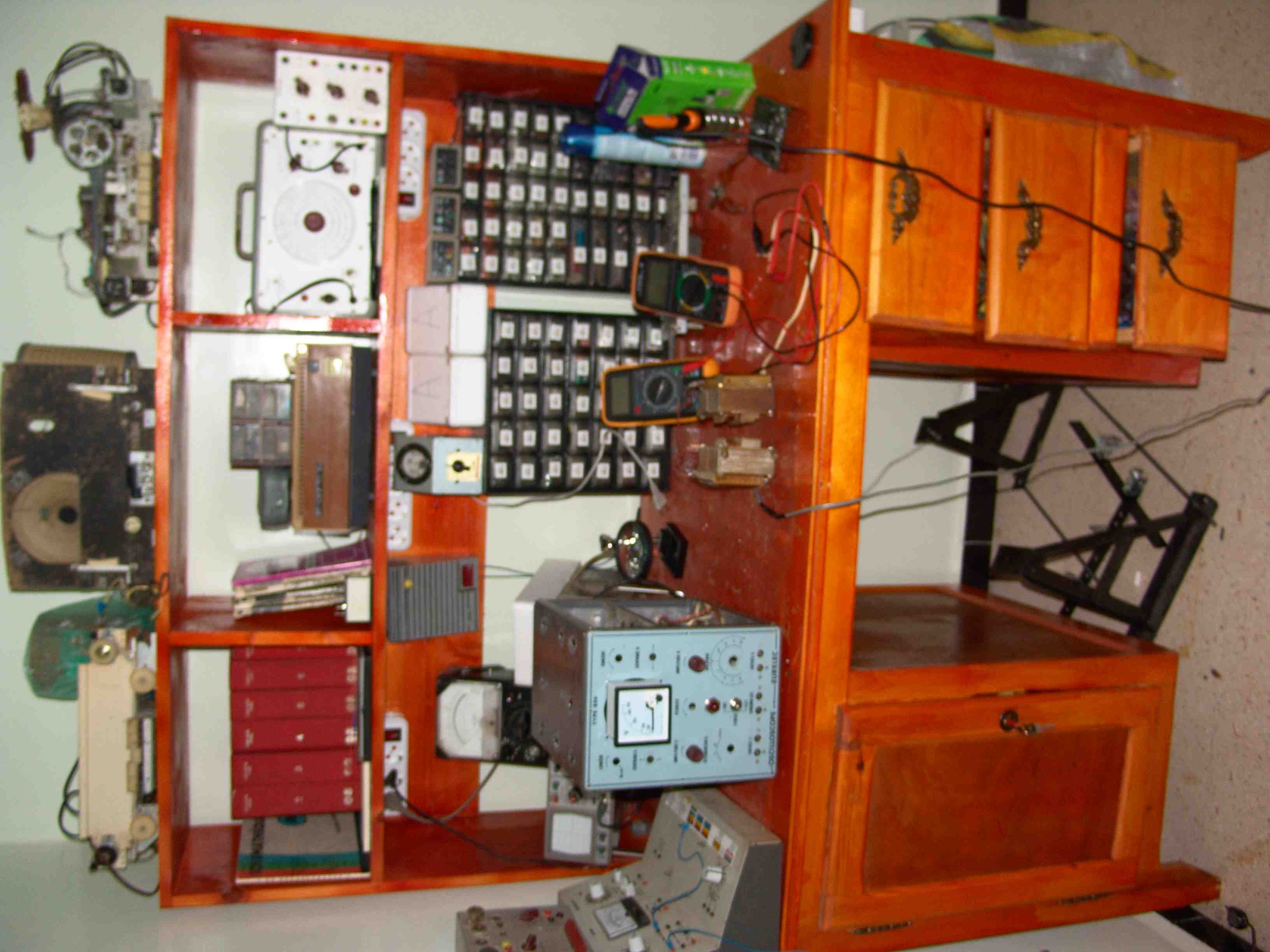

    merci pour votre reponces
    et voila d autre photos d un autre bureau de coté

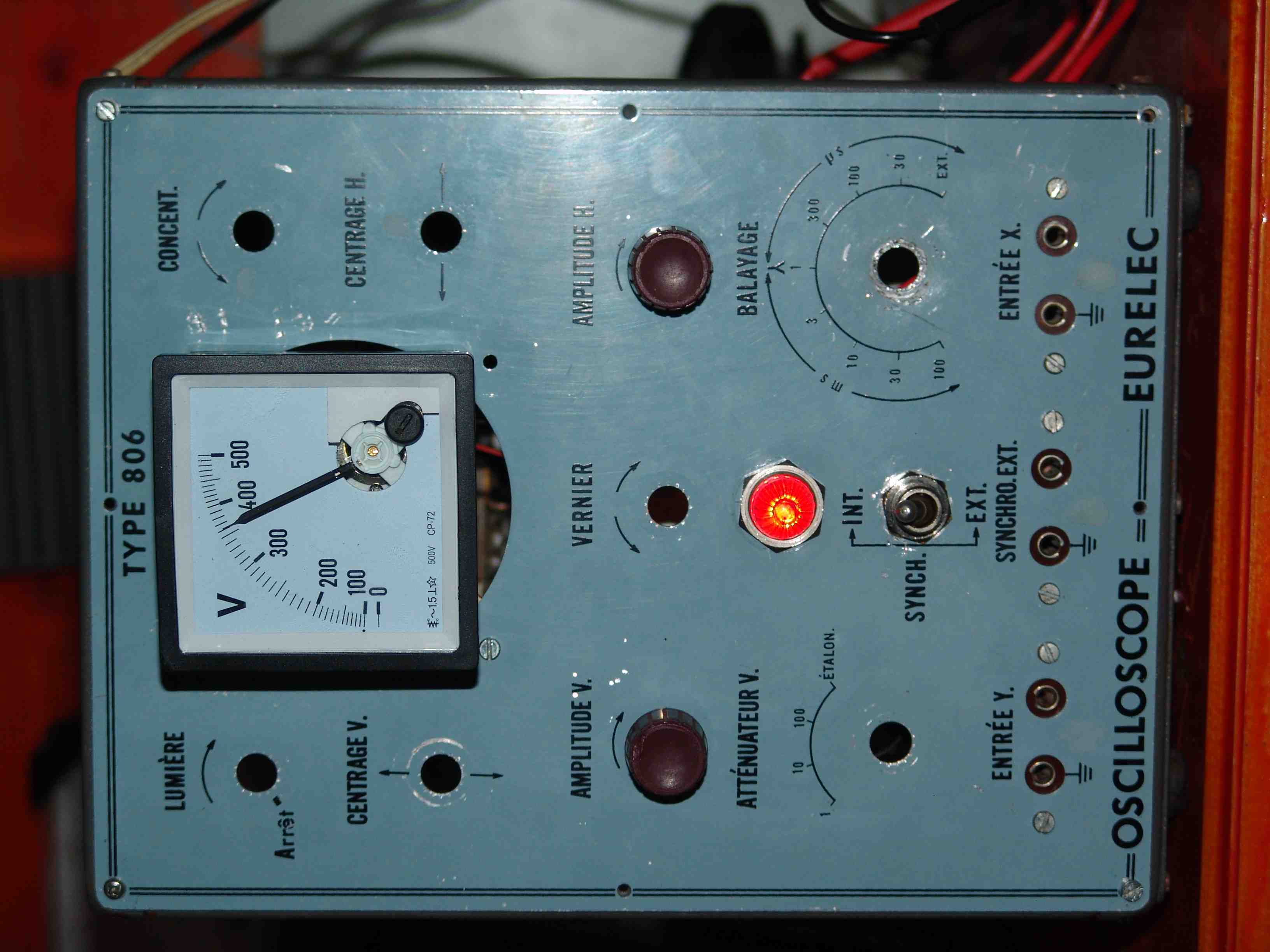

    j ai fabriqué apartire d une enceinte de oscilloscope eurelec cette alimenation stabilisée
    j ai utilisé un tronsformateur d alimentation d un poste radio tsf et un potentiometre pour variation de la tention de 0v a 420v mais je ne sais pas quel est la valeur de courant

    Moi , j'aurais mis les prises de courants en dessous du plan de travail ,
    car le fer a souder fair qq fois des ravages sur les fils alim .
    J'ai donné !
