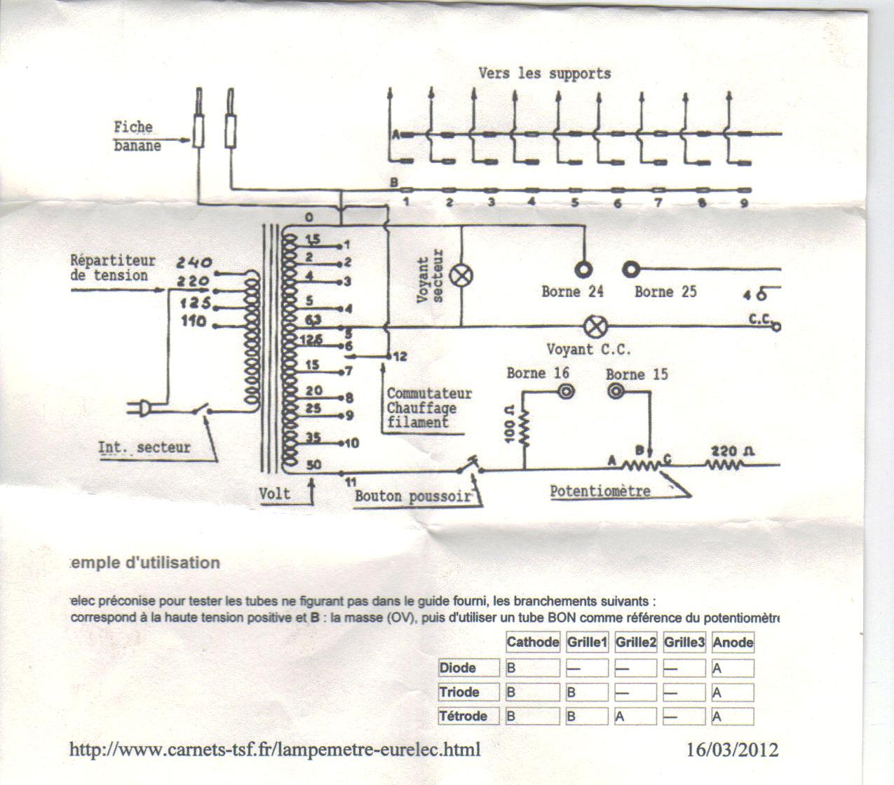

    je suis a la recherche d'un transfo en piece jointe si vous avez ce modele dans vos archives je suis preneur ou bien en utilisant le primaire d'un autre transfo qui pourais me dire comment rebobiner et surtout quelle dimention de fils et quelle longueur mettre pour chaques valeurs merci pour vos reponses et vos conseils

    Pour rebobiner un transformateur inconnu dont le primaire est présent , je commence par faire 20 spires et je mesure la tension obtenue : il ne reste ensuite qu'à faire une règle de trois pour avoir n'importe quelle tension .

    Peut être que quelqu'un possède une épave de lampemètre de ce type.
    A creuser...

    Salut domino.
    Tu pourras trouver sur le site ci-dessous la façon de faire un tel transfo :
    http://www.cfp-radio.com/
    -TSF
    -réalisations
    -outils et mesures
    -transfo pour lampemètre 266
    Bon courage.
