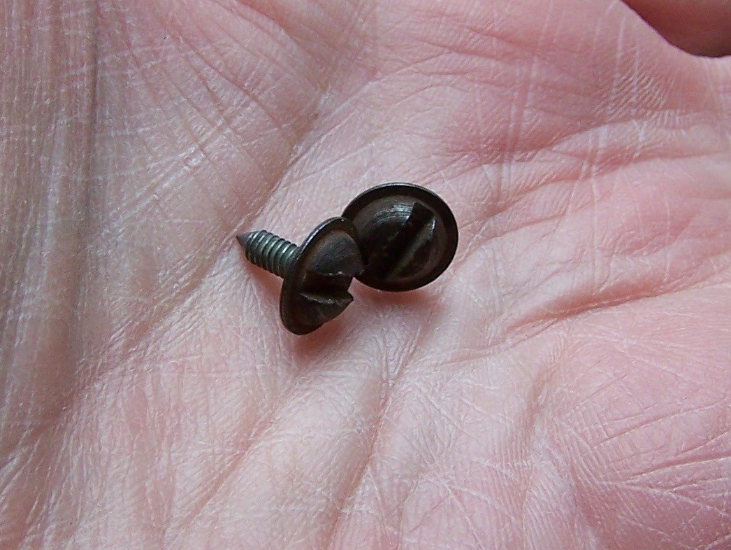

    Je suis à la recherche d'une dizaine de vis PHILIPS utilisées dans les années 50/60
    pour fixer les dos en cartons. Cela me permettrais de finir dans le detail mes derniéres
    restaurations. Merci [:Hi:]
Sujet : VIS PHILIPS Nouveau De Michel 87  Le 18-03-2012 à 17:17 sta
    Quel diamètre ? et quel diamètre de la collerette ?
    Le problème sera certainement le pas ( sans doute un pas SI dans les années cinquante ).
Sujet : VIS PHILIPS Nouveau De Jean Marie  Le 18-03-2012 à 17:41 sta
    Bonjour Michel
    La collerette fait 10mm de diamétre
    La partie filetée fait 3mm de diametre et 8mm de long
    Le pas semble etre du 0,5. La fente de tete fait 2mm de large
    Je crois qu'il existe des versions de 12mm de long

    Normalement le pas SI pour 3 mm est de 0.6mm. En cherchant ou alors les faire?
Sujet : VIS PHILIPS Nouveau De BERNADOUX  Le 18-03-2012 à 18:31 sta
    Philips avait ses normes propres, pour tous ses éléments de fabrication, dont les vis à diamètre et pas spécial. Celà permettait de vendre très cher les pièces de rechange.
    Il vaut mieux, avant, essayer des vis au standard SI de l'époque, ou ISO actuel il me semble. En attendant d'en récupérer sur une épave, vis de 3 et rondelle large, c'est "la rue Michel" comme on dit en gaulois.

    Oui, je connais ces vis , qui ne sont PAS en pas ISO ! (mais hélas j'en ai plus ...puisque je ne fais plus de radio )
    et
    Oui, philips avais "ses normes" , et détail important , aucune vis actuelle ne visse en lieu et place ! (ça vous évitera d'aller en chercher chez le quincailler, et de casser la patte qui la recoit , ou de mazibler le taraudage ! )
    (Attention, les vis utilisé par Philips en TV dans les annes 75 ...80 ressemblent énormément à ça, mais ces vis plus récentes sont en pas ISO ... tandis que le vis de TSF Philips étaient soit en SI ! soit avec d'autres pas "batards" !)

    Affirmatif, mais pratiquement toutes celles des années 50-60 et postérieures étaient en pas Iso. (les Allemands-et par contrecoup les Hollandais-ayant été les premiers à utiliser ce pas .)
    La particularité des ces vis était d'avoir une tête assez large (pour ne pas perforer les cartons !!), 8 à 10 mm pour une vis de 3 et une "fente" suffisamment large pour accepter une pièce de monnaie en guise de tournevis.....
    à mon avis les vis en d'autres pas seront difficiles à trouver aujourd'hui. Elles ne sont plus fabriquées (c'est même interdit par l'I.S.O. !!) et hors récupe elles doivent se faire rares...
    2 Solutions : Si on retrouve des ISO un coup de taraud dans la patte, (rapide !!) ou Parker autotaraudeuse avec rondelle.....(ce qui fait le plus "d'époque" est la tête fendue et non cruci !!) (En attendant les Torx, Tacl et autres BTR pour emm. le démontage !!)

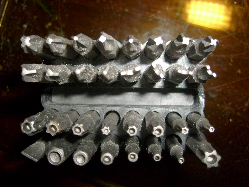

    Pour faire suite au post précédent, le summum a été atteint avec la tête de vis torx à téton central, impossible à dévisser sans la clef adéquate.
    C'est du vice :-D
Sujet : VIS PHILIPS Nouveau De blaireau  Le 19-03-2012 à 12:11 sta
    "le summum a été atteint avec la tête de vis torx à téton central, impossible à dévisser sans la clef adéquate."
    On trouve maintenant ces clés assez facilement.
    Mais auparavant, un coup de mini-fraise diamantée sur le téton, et le problème était définitivement réglé! ;-)

Les BTR étaient déjà trés courantes (sous la forme des vis CHC) à la fin des années 60 et les clés correspondantes (clés allen) l'étaient aussi.
Quand aux torx avec téton central, un petit coup sec sur le téton avec un petit tournevis (en mauvais état de préférence pour ne pas risquer de le "massacrer") ou avec un pointeau et le téton se casse net; j'ai souvent procédé ainsi quand je n'avais que des clés torx sans alvéole pour le téton.

    Il y a toujours moyen de ce dépanner avec ce genre de vis, en faisant une raynure pour un lame de tournevis plat, et pour le Pas 0.5 (ISO) et 0.6 (SI) pour un diamètre de 3, on arrive toujours à se débrouiller.
