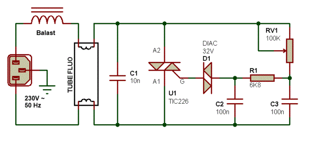

    Bonsoir chers internautes.
    Je suis à la recherche de solution(s) (pas chère(s), ni utilisant des composants exotiques à l'approvisionnement aléatoire) pour faire varier l'intensité lumineuse de tubes fluo. J'ai trouvé ça : "un variateur pour tube au néon" Mais j'aimerais bien disposer de plusieurs sources... A vous l'antenne ! [:!!:]

    Votre lien montre: une "usine à gaz": beaucoup de composants à acheter, etc... Vous aurez certainement beaucoup de mal à rentabiliser cela. Avantage: il n'y aura plus de "RéACTEUR"(?) dans l'installation; ce que nous appelons "ballast"!!!

    Non, jackoe parle de tubes fluo ( alimentés par ballast non électronique ) et non de LFC qui à part de rares exceptions (coûteuses !) ne sont effectivement pas "dimmables" car utilisant une alimentation à découpage.
    Il existe des "dimmers"spécialement conçus pour les fluos (Legrand) mais leur plage de contrôle est très réduite par rapport à une ampoule à filament. Le seul moyen (c'est celui utilisé dans le schéma présenté) est de jouer sur le temporel en fournissant au tube des impulsions de même tension (sinon il désamorce !!)mais de plus en plus courtes. IL y a effectivement contrôle de la lumière...mais plus on baisse et plus il y a de "flicker".
    Le ballast lui même (une bobine dont on utilise l'extra courant de rupture) est une self avec les problèmes classiques de surtension des triacs de commande.
    Donc voir dans les fournitures électriques ce qui existe. En "marque" ce n'est généralement pas donné....

    le montage donné en lien semble être , a l'origine,un kit italien de "Nouvelle électronique" , avec une traduction en français plus ou moins approximative !
    (d'ou le bien saugrenu qualificatif de "réacteur" donné a la self , la réactance, communément appellé en france "Ballast" !)
    ce genre de montage , effectivement, peut fonctionner et peut bel est bien "gradater" des tubes fluo standards mais :
    -Il ne s'insère pas simplement en série dans le matériel existant , mais nécessite des transformations des réglettes ou il est implanté (si c'est dans une applique de cuisine chez soi, c'est relativement facile ... Si c'est dans une enseigne lumineuse de rue ou sur les fermes métalliques d'un grand hangar, et qu'il faut virer le ballast et transformer tout le cablage a 6 ou 8 m de haut , on est quitte a prendre un camion-nacelle ! bonjour le temps passé et le prix de revient de l'opération ! )
    -ce genre de montage, ou d'autres d'un principe semblable , ont en effet comme déja dit, soit une plage de variation faible et ceci en donnant une lumière "grisatre" (avec un rendu des couleurs dégeulasse) , soit de fortes propention a scintiller (ça devient vite inconfortable ! )
    -le montage nécessite un grand nombre de composants pour "simplement" faire varier de la lumière , il est compliqué , onéreux ( et sa fiabilitée a long terme reste sujette à caution )
    La seule solution viable pour avoir, a la fois
    -une plage de variation tres étendue et sans papillotements
    -un bon rendu des couleur et une lumière agréable
    -un montage simple et facile a installer
    -un fonctionnement sur
    c'est l'utilisation de gradateurs à triac et de lampes à incandescences conventionnelles ...

Sujet : variateur pour tubes fluo Nouveau De Thierry Magis  Le 19-03-2012 à 21:27 sta

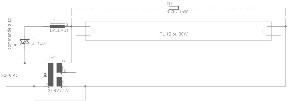

    A l'époque ou je faisais de la sono, j'ai utilisé un autre montage, un peu oublié.
    Il faut un transfo à deux secondaires de 4V / 1A bien isolés entre eux. Ou deux transfos si on n'est pas certain de l'isolement....
    Les secondaires 4V alimentent les filaments de préchauffage du tube TL en permanence, ou du moins quand on veut utiliser le tube. Mais en tout état de cause, pas via le dimmer !
    Le ballast reste en place mais il faut évidemment ôter le starter à bilame d'origine.
    On peut ainsi piloter le tube par un dimmer conventionnel voire même par un jeu de lumières à triac : ça fonctionne très bien ! En ajoutant une gélatine de couleur autour du tube, cela donne des belles couleurs, assez naturelles (ceci est une entracte pour Patrick...)
    Il faut parfois ajouter une résistance de 4.7k (ou plus) / 15W en parallèle sur le tube, si le triac de commande possède un condensateur de déparasitage connecté entre A1 et A2.
    Suivant la valeur de cette capa, le tube reste parfois légèrement amorcé.
    Si le dimmer est déjà en place, il faut juste ajouter le transfo. Seul ennui, il faut alors 3 conducteurs arrivant dans l'armature : commun, alim transfo et commande du tube.
    @ Florian : d'ou provient ce schéma ? L'avez vous testé ???? Cela me semble plus que suspect. Et il faudra prendre ici des triacs qui n'ont pas peur des surtensions, au minimum des 600V (la version TIC226M) ...
    Elektor avait publié un montage du même acabit dans les années 81/82, destiné à remplacer les starters à bilame, mais il ne s'agissait que d'un amorçage rapide. Une fois le tube allumé, le système devenait inactif. Ici j'ai des doutes sur ce montage destiné à faire varier l'intensité du tube.
    J'aimerais vraiment savoir si vous l'avez testé !

    @Thierry Magis,
    Le schéma provient d'un site d'électronique que je fréquente souvent et qui me parait fiable.
    J'avoue ne pas avoir testé cette version là de gradateur et j'espère pouvoir bientôt l'essayer.
    C'est le schéma que j'avais retenu lors de mes diverses idées de variation de lumière sur tube fluo.
    En effet, il ce produit une forte surtension au démarrage mais je pense que le condo placé en // sur le triac sert justement a éviter de flinguer le triac (avis perso,cela n'engage que moi).

    Le schéma , en vert et bordeau sur fond crème , mis en pièce jointe (sans en citer les sources !?) est un montage de "Sonelec" (un site proposant de tres nombreux schéma dans le domaine musique, guitare, jeux de lumières et effets lumineux ...)
    mais il est bient dit que certains montages sont "non testés" ou d'autres sont plus ou moins des "version béta" qui ne sont pas toujours bien au point (on ne peut pas dire que ça ne marche pas, mais les résultats ne sont pas toujours reproductible , ou le fonctionnement n'est qu'assez approximatif )
    Et ce schéma , au demeurant fort simple, marche, enfin bon ... marchouille (a condition de prendre un triac tenant 600, 700, ou 800V ! il faut effectivement des TIC226M ou des BTA08600C ou BTA12700C) mais fait hélas partie de ces montages pas reproductible et pas bien au point (je l'ai essayé personnellement , et si certe ça arrive à s'allummer et ça arrive a faire varier , ça ne fonctionne pas toujours comme prévu et ça se comporte parfois tres mal avec certains types de tubes ...Il faudra sans doute faire des essais en modifiant les valeurs des résistances du montage , ou en ajoutant une résistance de puissance au bornes du tube ...Et puis en plus ça rayonne un max de parasites )

    Bon, ben vu que vous avez testé ce montage et que ça n'est pas très performant, je sait quel montage ne pas essayer!
    Pour les parasites ça c'est sûr, ça rayonne!
    Je me demande si avec un blindage métallique relié a la terre est un filtre anti-parasite sur l'alimentation cela suffirait a supprimer ce problème de parasite ?!

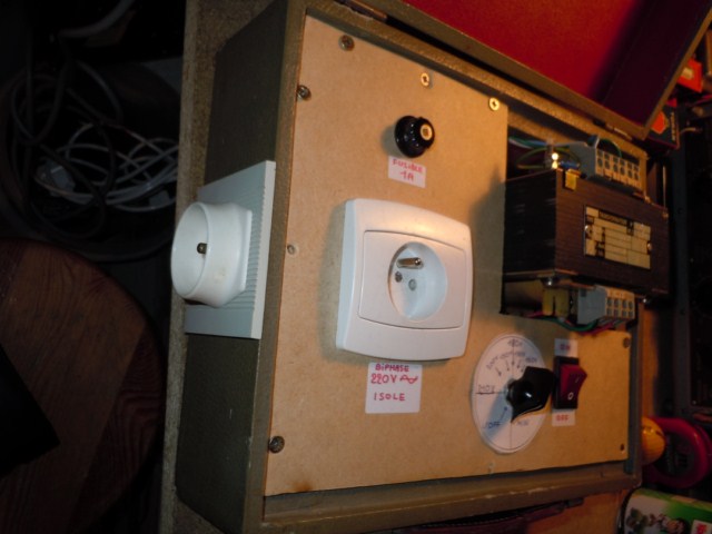

    Florian, à l'occasion, donne un coup de scope sur la tension de sortie de ton variateur à angle de phase , en charge bien sûr.
    Le résultat est éloquent [:ouin:]
    Avec les précautions habituelles d'isolation sur le scope, of course...

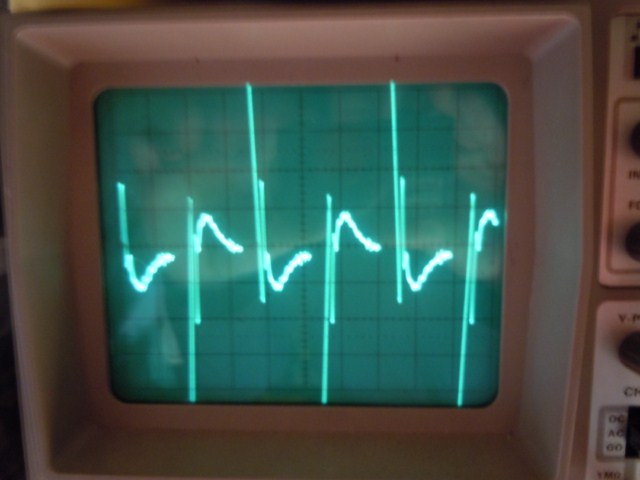

Sujet : variateur pour tubes fluo Nouveau De Florian.L  Le 20-03-2012 à 19:42 sta
    "Florian, à l'occasion, donne un coup de scope sur la tension de sortie de ton variateur à angle de phase"
    Voici, voilou >>>>>>>>>>>>>>>>>>>>>>>>>>>>>>>>>>>>>>>>>>>>>>>>

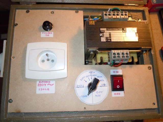

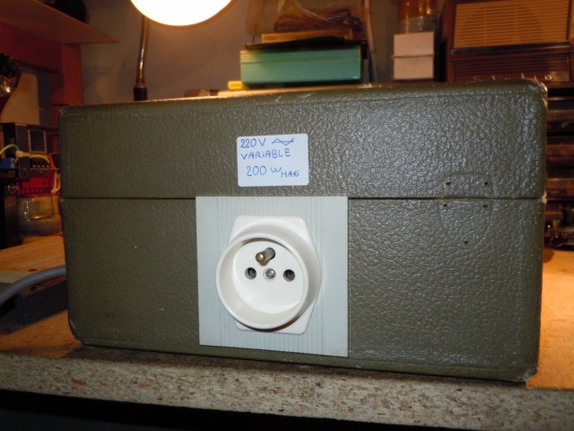

    J'ai intégré le variateur dans la boîte de mon transfo d'isolement et il est branché (le variateur) sur le secondaire du transfo. Ainsi, pas de problème d'isolement mais au prix d'une puissance limitée.
    Ci-contre, 1er essais avec un spot de 60W
    La photo n'est pas très claire à cause de la fréquence de balayage de l'oscillo mais ont peu bien voir les parasites!
    Flo
    [:Hi:]

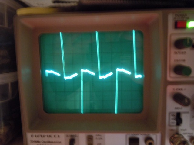

Sujet : variateur pour tubes fluo Nouveau De Florian.L  Le 20-03-2012 à 19:47 sta
    2ème essais avec cette fois-ci une meuleuse
    Là, bonjour les harmoniques!

    Le gradateur décrit dans le montage de Florian me semble assez bizarre car il circule un courant assez violent dans les filaments du tube.... En admettant même que cela fonctionne, le rendement sera assez déplorable. Regardez comment sont les tubes dont le starter à bilame est en court-circuit (les filaments sont rouge cerise), et prenez la température du ballast... sans mettre la main dessus car c'est pour se brûler après quelques heures...
    Quand au condensateur directement sur le triac, c'est justement à éviter car celui-ci peut détruire le triac lors de la commutation (par courant de décharge trop important) !
    Deux solutions :
    - on utilise un condensateur en série avec une résistance de quelques centaines d'ohms (qui diminuera le courant de décharge de la capa)
    -on connecte la capa après la self de déparasitage (en série avec le triac), self torique qui devrait toujours équiper les dimmers !
    Thierry

Sujet : variateur pour tubes fluo Nouveau De Tontongé  Le 21-03-2012 à 05:33 sta
    Bonjour à vous ... et à Mademoiselle "Printemps"
    Le variateur de Florian.L, fonctionne à l'inverse des autres, lorsque l"angle de conduction
    est au maximum, le tube donne une faible luminosité, et lorsque cet angle est petit, le tube
    donne son maximum de lumière.
    Oui en effet Thierry, avec ce montage, si on reste en position faible éclairage, ça doit chauffer
    du coté du ballast, et de plus il est préférable (si on a un Triac rapide) de mettre une résistance
    de quelques dizaine d'ohms en série avec le condensateur monté aux bornes du Triac.
    Gérard.
