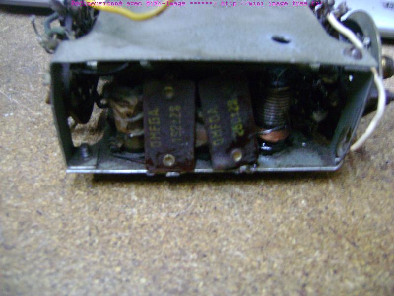

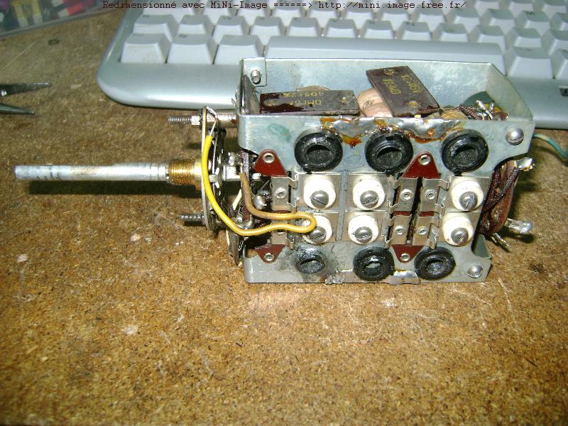

Sujet : bloc hf Nouveau De leullier  Le 20-03-2012 à 18:00 sta
    le bloc n'a pas resité,j'ai l' impression que le noyau etai colé ? donc maintenant si quelqu'un possede ce genre de piece ,sinon decheterie.bloc sans marque go-po-3 oc-pas de marque du poste mais schemas du ORA cantilene-bloc ECO
    voir photos
    Paul:o[]
Sujet : bloc hf Nouveau De furet91  Le 20-03-2012 à 18:27 sta
    c'est vrai qu'avec 3 gammes OC c'était tentant de le remettre en état ,mais je crains qu'il soit difficile de lui trouver un autre bloc du moins avec 3 OC le cas échéant ça pourra vous faire une réserve de pièces.
    christian
