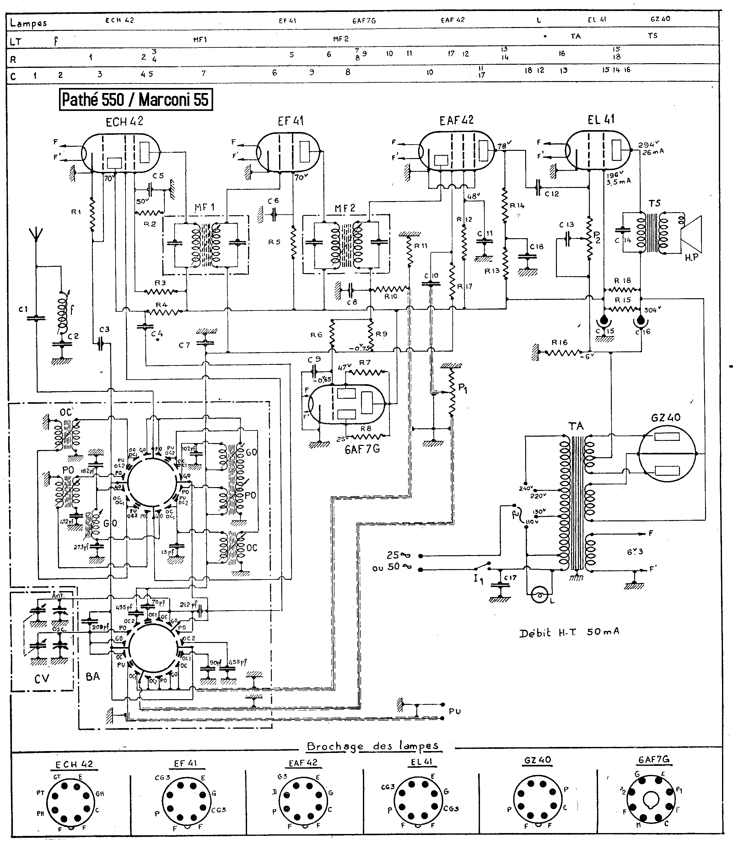

    si quelqu'un a le shémas du 550 marconi j'en aurais besoin:
    je n'arrive pas a l'obtenir de dochs tsf. com; mon nom utilisateur et le mot de passe sont inconnu et quand je veux le renouveler ont me répond qu'il figure déjà ????????[:??:]
Sujet : marconi Nouveau De bernard tsfallier  Le 20-03-2012 à 11:48 sta

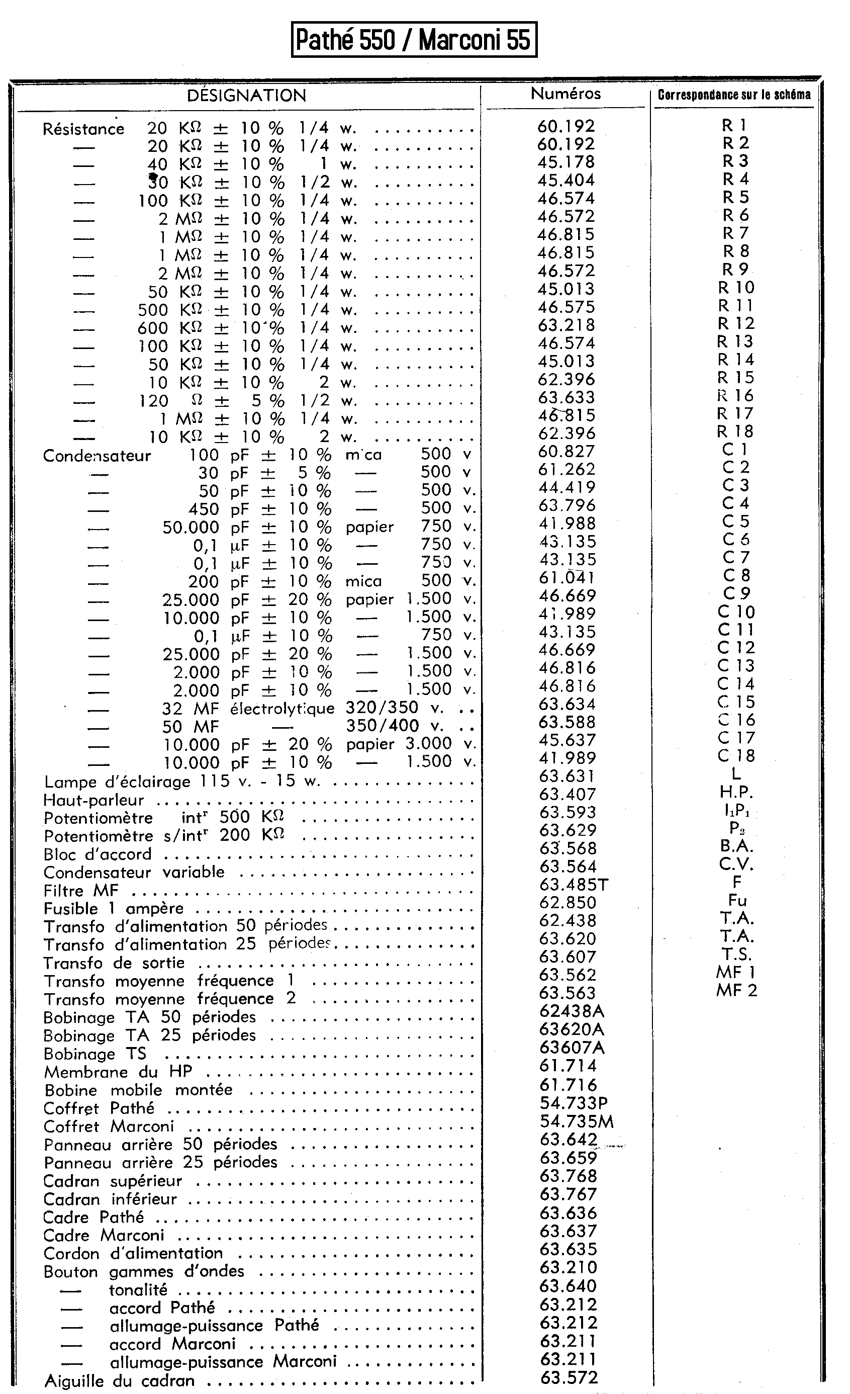

    C'est le même que le pathé 550.
