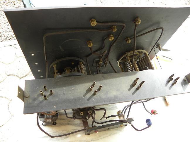

    Bonjour tous,
    J'ai commencé la restauration d'un poste batterie de construction artisanale je pense. Il lui manque les bobines, si quelqu'un avait ça dans ses fonds de tiroirs je suis preneur.
    Je pense qu'il doit s'agir de bobine nid d'abeille de 7 cm de diamètre d'après ce que j'ai pu en lire.
    Manque aussi les lampes, je pense y mettre 2 A409, 1 A 415 et une B 406, ça devrait faire la rue Michel...
    Merci !

    Merci Jean Luc, mais je crois que j'arrive un peu tard pour cette annonce.
    Bon, si quelqu'un a, je suis toujours preneur. Je ne cherche que les bobines car je possède déjà les lampes.
    Je sais aussi que certains ont de merveilleuses bobineuses, alors pourquoi ne pas les confectionner ?

    Vous pouvez trouver ici ou là des méthodes pour construire vos bobines, à défaut d'en trouver des toutes faites.
Sujet : Poste batterie Nouveau De dubus  Le 02-04-2012 à 23:06 sta
    Tout a fait!
    On a pas besoin d'une "merveilleuse bobineuse" pour faire ca ...
    Il faut du fil guipé,un mandrin en bois,quelques clous et ...beaucoup de patience.
    35 spires ,ca va ,mais 150.....:-D
    Sinon,il en passe régulierement sur Ebay...

Sujet : Poste batterie Nouveau De Fifi  Le 06-04-2012 à 12:46 sta
    ou là aussi: là
    ou alors je peux les faire mais il me faudrait le fil adéquat!....je suis presque en rupture de stock
