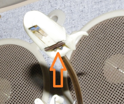

    Pour être certain que l'absence de son vienne bien de la tête de lecture ou du saphir, on peut vérifier que l'ampli fonctionne bien en touchant avec les doigts les fils qui arrivent à l'extrémité du bras (photo jointe).
    Avec le volume à fond, on doit entendre un ronflement dans les hauts-parleurs.
    Le point faible de l'Octave est la tête de lecture stéréo presque toujours HS.
    Même quand elle parait bonne, la suspension de caoutchouc qui relie le saphir au piézo est complètement sèche... ça distord et le saphir sort du sillon du disque.
    On trouve des coquilles de remplacement permettant d'utiliser une cellule mono moins délicate, mais certains abusent un peu sur les prix... faut compter 100 Euros pour tout remplacer... [:ouin:]
