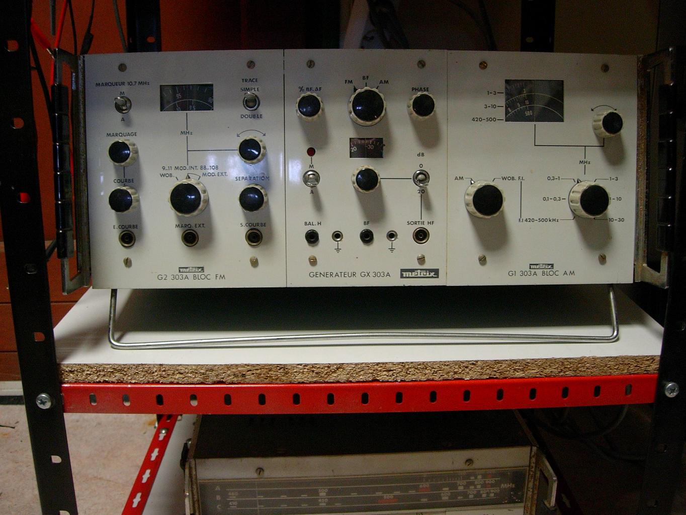

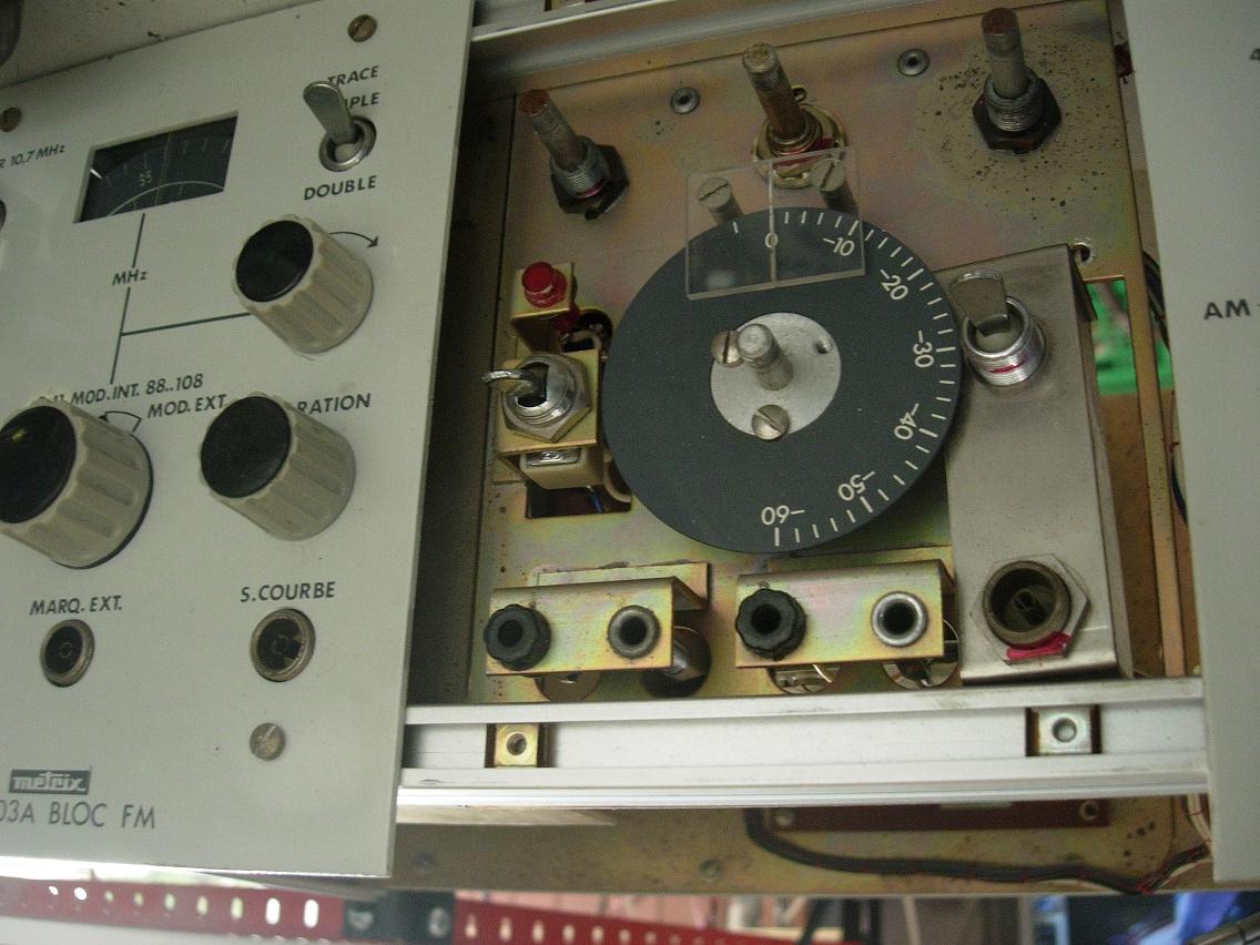

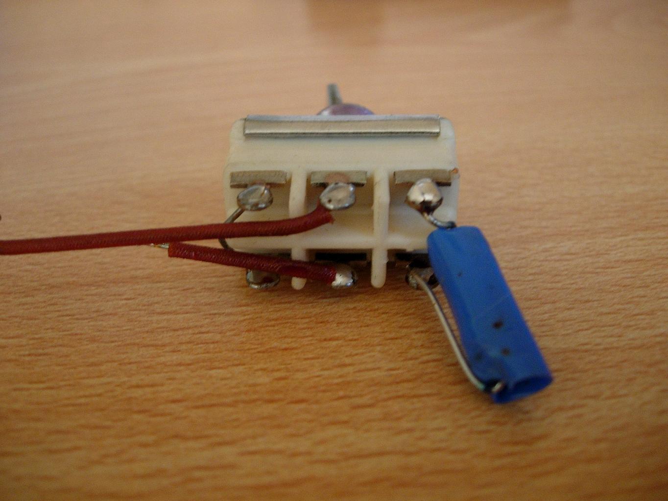

    bonsoir à tous
    je suis a la recherche d'un inter 2RT pour réparer mon géné hf ,et je voudrais bien retrouver le même pour ne pas dénaturer l'ensemble si quelqu'un sait où en trouver merci d"avance.
    on voit bien sur la photo que l'inter fait la G...... il reste bloqué.

    D'abord un bonne dose de kontact ou dégrippant et si rien n'y fait
    "Foutu pour foutu"....
    Dessertir le capot métallique et voir si ce n'est pas réparable

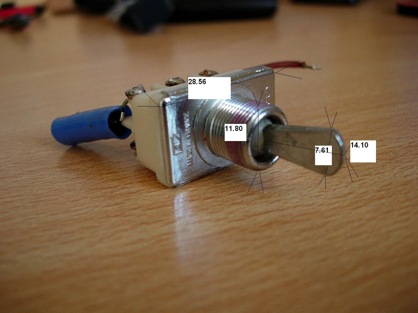

    Diamètre et longueur de la fixation filetée ?

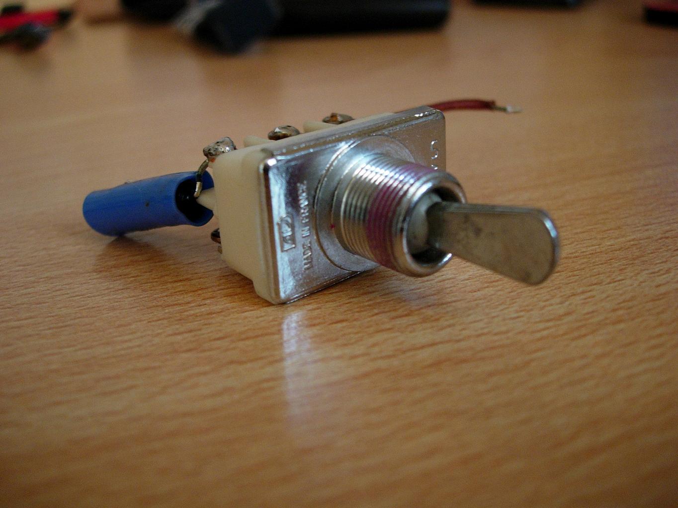

    J'ai essayé le KF et wd 40 mais il ne bouge pas,ce qui m'ennuie un peu c'est cette forme du levier en queue de castor.
    dimensions prises au pied à coulisse

    Ces inters étaient archicourants il y a quelques années, tous les marchands de composants en proposaient, et Métrix en a usé et abusé. Il devrait m'en rester plusieurs dans mon souk, si vous n'en trouvez pas (ou si celui de Pierre ne convient pas) je ferai un peu d'archéologie...
    Il faut dire qu'avec leur mécanique pur plastoc ils n'étaient pas très fiables, je les avais en général remplacés par des inters jap Nihon (miniatures, mais avec le même canon de 10 mm et une palette !!) d'une tout autre qualité.....Ceux qui me restent sont probablement ceux que j'avais changé par précaution.

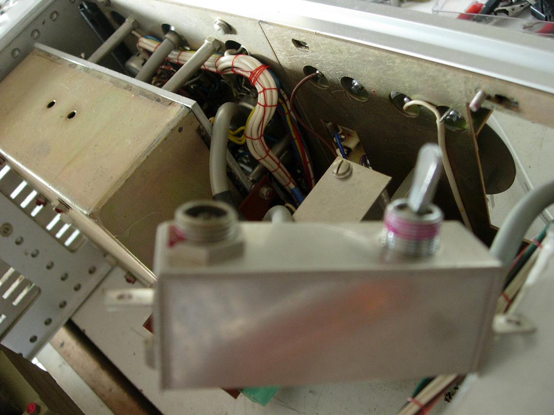

    je ne pouvais pas légalement mettre n'importe quoi en lieu et place de ce contacteur,origine oblige ,je remercie tout le monde d'avoir répondu et plus particulièrement Pierre Roque de me l'avoir fourni.
    Le problème maintenant est tout aussi ardu ,je dois apprendre a me servir de ce générateur.
    et il y aura une suite (voir le bas de la photo).
