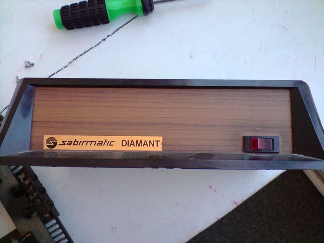

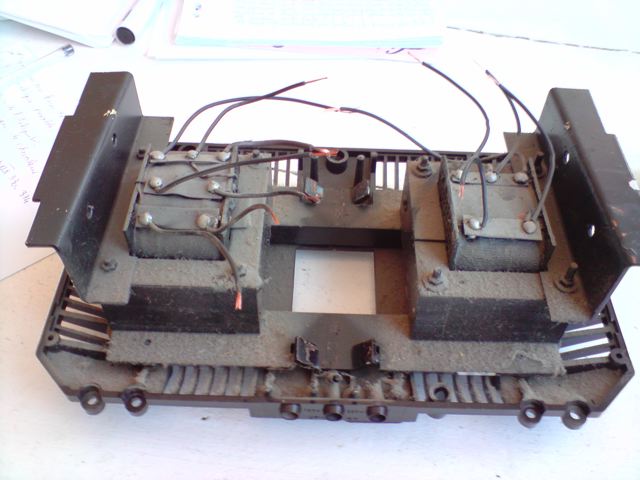

    Je viens de retrouver sur mon palier un appareil que l'on m'a donné : un Sabirmatic Diamant dont malheureusement, les fils sont coupés et le condensateur manquant :-(
    Je me demandais donc si je pouvais utiliser l'un (ou les deux) transfo(s) sachant que l'appareil est donné pour 200VA.

    ceci est un régulateur de tension a fer saturé ! pas un transfo !
    les enroulements des deux dispositifs magnétiques (en forme de transfos mais qui sont plutot des "ballasts" a prises intermédiaires) n'assurent pas de séparation galvanique (les dangers sont les mêmes qu'un poste tous courants !) le circuit magnétique travaille en régime de saturation (ça apporte un effet régulateur)ceci en combinaison avec un condensateur travaillant en résonance (manquant , et spécial !) et la forme d'onde de sortie n'est pas sinusoïdale (mais plutot trapézoïdale )
    Ce type d'appareil est impropre a d'autres utilisations que celle pour lequel il a été concu (réguler la tension pour un ancien TV a lampes ) ...Enfin si, a part servir de régulateur de tension pour TV (ce qui ne présente plus guère d'intéret de nos jours !) il peut lester un pied de bungalow de jardin ou de parasol (les beaux jours reviennent mais c'est encore un peu tôt !) ou on peut s'en servir pour faire de la musculation (il y en avais tous pleins ...sur un forum de muscu !)...

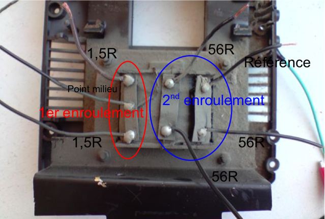

    J'ai mesuré l'impédance de chacun et effectivement, sur l'un d'eux, toute les sorties sont reliées en elles.
    En revanche, le second possède deux enroulements, dont un à point milieu.
    J'ai tout noté sur la photo.
    Après, si c'est inutilisable, poubelle....
    Théophile

    Oui, slouptoouut a parfaitement raison, pas de séparation de circuits, donc danger!
    En revanche, en ce qui concerne la tension de sortiel, je dirais que la seule chose qui soit bonne, c'est le 50Hz.
    Et slouptoouut est bien optimiste quand il parle de forme trapézoïdale!
    Surtout lorsque la charge est inférieure à la charge nominale de la bête.
    Bon, à part le poids 8-() , le bruit :-[ , la chaleur:o[], ça régulait quand même :-D
