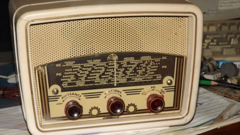

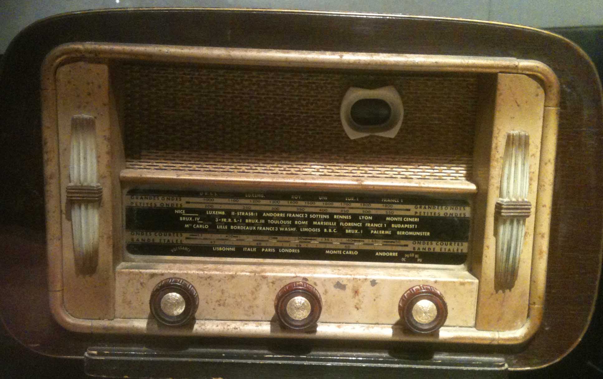

    j'ai un doute sur l'année possible de fabrication de ce poste vu dans un musée sur le débarquement de 1944 en Normandie
    Je pense, en comparant ce poste à ceux de ma collection qu'il date plutôt des années 50
    Qu'en pensez vos?
    Merci de votre aide
    CP
Sujet : poste Nouveau De fdevlos  Le 28-03-2012 à 23:28 sta
    Extrait d'un compte rendu de G. Giniaux sur la Foire de Paris de 1945 paru dans
    "la TSF pour Tous" (novembre 45).
    "Dans bon nombre de marques, comme en 39, le cadran occupe encore la moitié de la façade, l'autre étant réservée au haut-parleur. Mais la présentation moderne est bien celle de ceux qui ont voulu développer le cadran sur toute la largeur de l'ébénisterie. Le plus souvent, c'est un pupitre qui garnit tout le bas du récepteur, le haut-parleur est au dessus".
    En 45, ce type de poste était plutôt une nouveauté visiblement, du moins en France.
Sujet : poste Nouveau De radiolo  Le 28-03-2012 à 23:41 sta
    Pour moi l'oeil magique ne fait pas très 1945
    Pour identifier la date de sortie d'un poste:
    la série de tubes utilisés ( voir sur le net les dates de sortie des tubes)
    Les postes présents sur le cadran éventuellement le plan de fréquence (copenhage N°x)
    Une date code sur un composant non remplaçable cadran, HP, etc....
    Le grand livre de la radio.
    Les publicités d'époque
    Une petite enquête de ce type permet souvent d'avoir une date a 2 à 3 ans près.
    amicalement
    Radiolo
Sujet : poste Nouveau De slouptoouut  Le 28-03-2012 à 23:45 sta
    les postes avec un cadran en largeur et le HP au dessus se faisaient déja courament dans les années 40...mais c'étais plutot sur des postes de moyenne et haut de gamme (pas des petits poste "de chevet" !)
    Par ailleurs, et c'est surtout ça qui détone , dans les années 40 ils étaient en bois et/ou bakélite , pas en plastique blanc ou translucide ! or, le poste en photo ci dessus comporte de nombreuses pièces en plastique, blanches, translucides, ou dorées (boutons, enjoliveurs d'oeil magique et d'éclairage de cadran) ...ces pièces en plastique sont typique des années 1950 ...60
Sujet : poste Nouveau De Alain Legros  Le 29-03-2012 à 08:50 sta
    Simplement, Europe 1 et tous les France N°x, sont de la fin des années 50 début 60.
    Alain.
Sujet : poste Nouveau De wizhard  Le 29-03-2012 à 09:57 sta
    Bonjour....
    Création d'Europe n° 1 : 1955....
    Ce poste est donc forcément postérieur, d'autant plus qu'il faut un certain temps pour qu'une station nouvelle soit "créditée" sur le cadrans....Et ce d'autant plus que sa fréquence n'était pas vraiment fixée au départ, il y a eu un peu de "balade" avant fixation définitive. C'était quasiment du piratage.....Mais comme l'émetteur était en Sarre (occupée par la France à l'époque !!) il y avait comme un flou....
    C'est sûr qu'aujourd'hui à part pour quelques connaisseurs et nostalgiques tout ce qui est à lampes est forcément une antiquité....
    Cordialement Daniel.

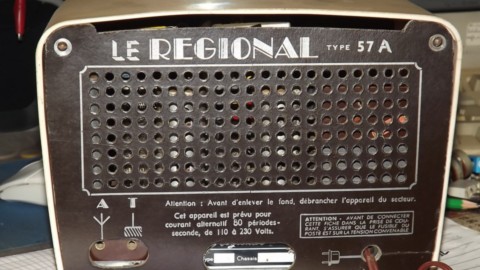

Sujet : poste Nouveau De Gilbert  Le 02-04-2012 à 20:25 sta
    Désolé, pour cette réponse tardive je rentre d'un séjour en province.
    Retour à la radio:

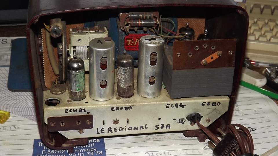

    Il s'agit d'un Régional 57 que j'aimerais bien voir fonctionner, mais qui reste obstinément muet, malgré les conseils prodigués ici même. Dernière intervention: changement des condos micas dans les MF.
    Pas une partie de plaisir. Et sans plus de résultats.....

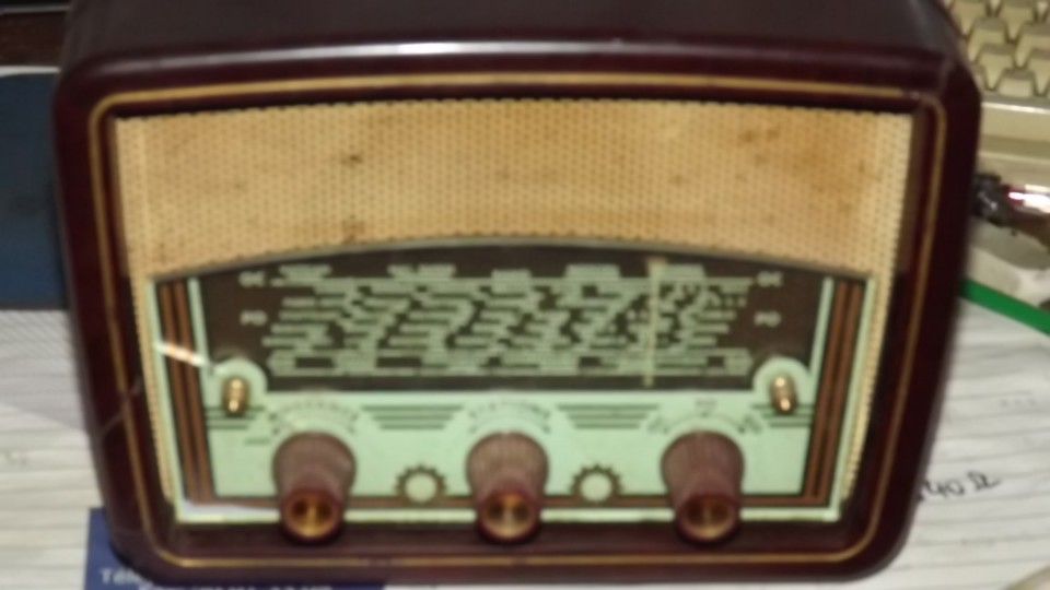

Sujet : poste Nouveau De Gilbert  Le 06-04-2012 à 19:36 sta
    C'est un modèle 57 A avec cadre en ferrite.
    Si tu veux avoir un aperçu du combat regarde
    J'ai baissé les bras il y a plusieurs mois, je vais reprendre au début

Sujet : poste Nouveau De wizhard  Le 06-04-2012 à 22:26 sta
    Hello...
    C'est un joli petit poste . Le jeu de tubes et la taille du transfo font vraiment sérieux.
    Bon courage pour la restauration, elle vaut le coup.
    Bonne soirée Daniel.
