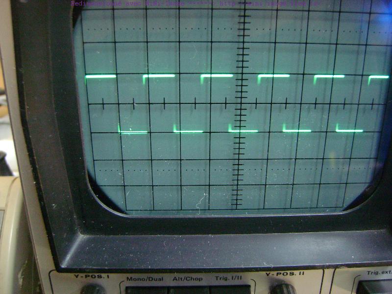

    Remise en état d'un oscillo hm 312,il reste juste un réglage a faire sur l'entré A.voir photo signaux identiques, sur la voie A il y a un petit crochet (temps de monté)la voie B et ok. sur quel réglage agir ?

    C'est en direct ou avec une sonde 1/10
    si c'est avec une sonde c'est sur le reglage de la sonde qu'il faut agir.

    En direct! un réglage sur le commutateur 1,mais je ne voudrai pas tout dérégler .

    probablement la capa de compensation en fréquence de la voie en question. Par prudence repérer la postion de l'ajustable avant d'y toucher, des fois que ce ne serait pas cela.

    Est-ce sur une seule position de l'atténuateur ou plusieurs ???

    le défaut a partir de 0.2 volts a 5 mV

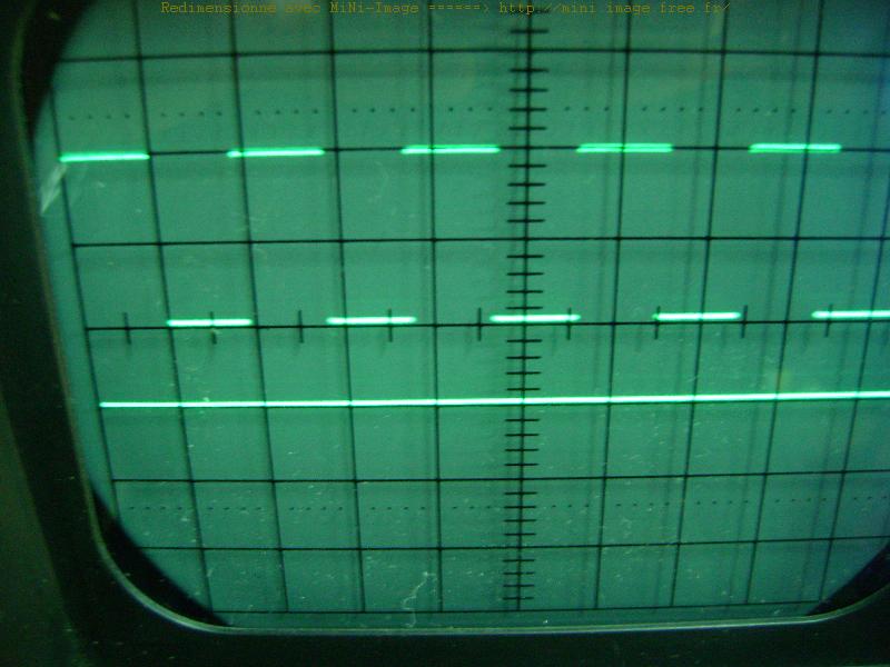

    J'ai réglé le problème sur le commutateur,maintenant signal parfait . toutefois je cherche toujours le schéma !
