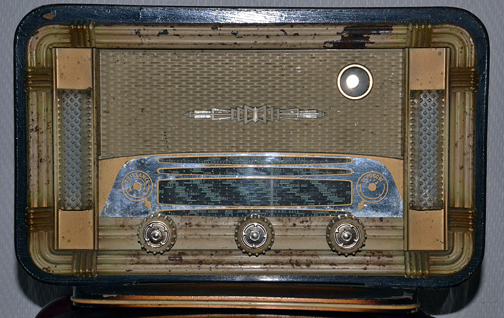

    Quelqu'un connait-il la référence exacte de ce petit poste que j'ai trouvé dans une foire à tout ?
    C'est certainement une Radio CM mais je n'en sais pas plus, il n'y a pas de dos, pas de marque rivetée au chassis. Il a un transfo classique avec sélecteur de tension.

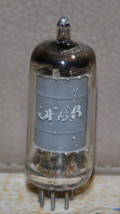

    Les tubes sont des 6AJ8, ??? , 6AQ5, 6AV6, EZ80 et un oeil que je n'ai pas identifié.
    Le tube ??? a le marquage effacé.
    Il est assez abîmé, et le chassis est piqué par la rouille, donc pas mal de boulot en perspective.
    J'aimerai trouver une photo du dos qui est absent pour le reconstituer et un schéma si possible.

    J'ai retiré la lampe et il me semble quand même y lire quelque chose. La première fois je pensais que c'était juste la marque du fabricant à moitié effacé, mais ce tube à 7 broches est peut-être un 6BA6 dont le B est en parti effacé, on dirait un F.
    Le 6BA6 était assez courant en association avec les autres tubes.
    Jean
Sujet : Radio CM Nouveau De Totolagalène  Le 02-04-2012 à 21:55 sta
    Bonsoir.
    Oui la 6BA6 (ampli MF) aurait bien sa place ici, entre la ECH81 (changeuse) et la 6AV6
    (détectrice et préampli BF).
    [:Hi:]
Sujet : Radio CM Nouveau De slouptoouut  Le 02-04-2012 à 21:56 sta
    vu la forme, la taille, et la structure interne, c'est surement une 6BA6 (et c'est logique, la fonction de lampe du tube ??? est une ampli FI , et la 6BA6 est une pentode utilisée en ampli FI ...ça ne peut être que ça !)

    Ai-je une chance de trouver de quel référence est ce poste et éventuellement un schéma ?

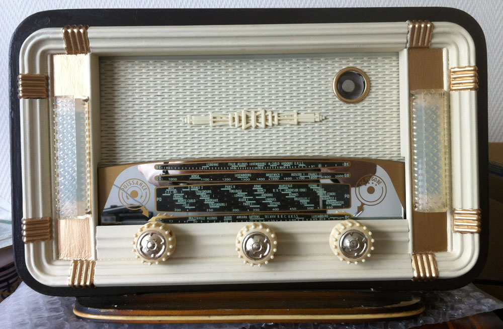

    Je voudrais avoir votre avis pour repeindre la face avant.
    La doc parle d'une version blanc ivoire et j'ai vu à cette adresse
    http://www.cotemosaique.com/peintures.html
    de la peinture acrilyque en petite quantité et pas chère. (3.50 les 110 ml)
    Ces peintures sont faites pour de la mosaïque, donc plutot résistantes.
    Qu'en pensez-vous ? Il y a aussi la couleur bronze qui irait pour mon poste.
    Jean
Sujet : Radio CM Nouveau De Jean Brunet  Le 11-06-2012 à 18:43 sta
    Voici le Ste Mondial Paris refait.
    Après pas mal d'essais de peinture dont la couleur d'origine était sous le logo, j'ai demandé chez Rague de me faire une peinture en bombe de la couleur adhoc.
    Je ne suis pas mécontent du résultat, même si les coups de pinceau sont visibles pour la peinture dorée.
    J'ai remplacé les condensateurs et le poste est reparti. Un petit réglage des FI m'a donné un son plus plein et j'ai refait le PH Vega (voir mon autre post).
    Il reste une petite ronflette qui apparait juste à la mise en route, mais disparait dès qu'une station est captée. Vu que les capas de filtrage ont été remplacées je ne vois pas trop d'où cela vient.
    Il y avait une capa entre la masse et une arrivée secteur que j'ai retiré. Faut-il la conserver ?
    Jean
Sujet : Radio CM Nouveau De MICHEL87  Le 11-06-2012 à 19:12 sta
    Belle restauration!
    En ce qui concerne la capa secteur / chassis, le résultat est aléatoire.
    D'autre part, il suffit parfois de croiser la fiche secteur pour diminuer ou accentuer la ronflette.
