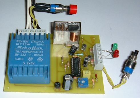

Petit bricolage pour gens étourdis (comme moi) et qui évite, lorsque l'on est en week-end à 250 km de chez soi, de se poser la question : "M…. , ai-je bien débranché le fer à souder, ou vais-je retrouver la maison en cendres… ?".

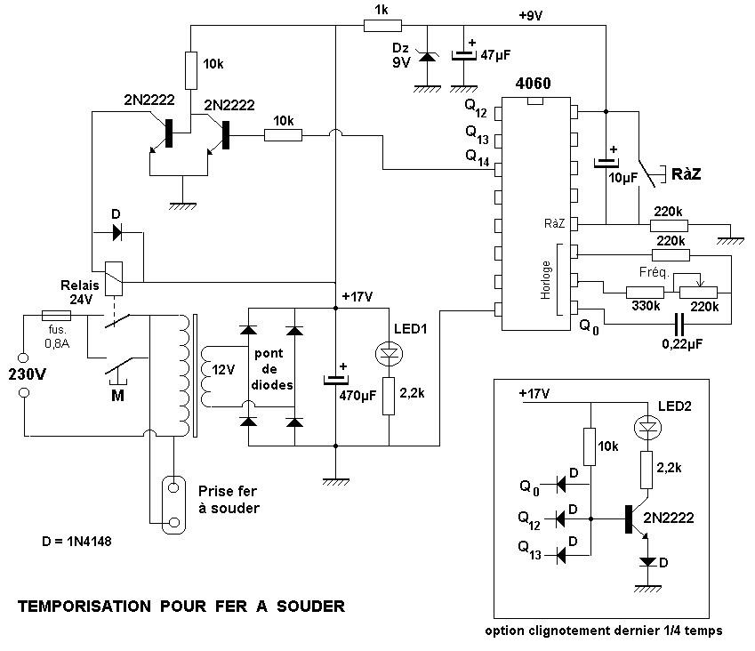

Le principe est celui de "l'homme mort" utilisé à la SNCF. Il suffit d'appuyer de temps en temps sur un poussoir "RàZ". Si on reste 1/2 heure sans appuyer, le système se met automatiquement hors tension.
Le schéma est construit autour d'un circuit intégré très classique (4060 : oscillateur + diviseur de fréquence, prix : 0,5 Euro).
En appuyant sur le poussoir "M", le relais se ferme et "s'automaintient" jusqu'à ce que la sortie Q14 passe à l'état "1".
La sortie Q14 passe à "1" après 2puissance13 = 8192 impulsions d'horloge.
Si l'horloge est à 4 Hz (T=0,25s), le système reste donc actif pendant : 0,25*8192 = 2048s = 34 min environ.
On peut ajouter l'option clignotement (version Grand Luxe ), qui fait clignoter une LED pendant le dernier 1/4 temps de la tempo.
J'utilise ce même montage depuis plusieurs années… Cela permet de partir l'esprit tranquille… ![8-)](s7.gif)

Sujet : Sécurité fer à souder Nouveau | De PHY Le 22-03-2022 à 18:19 sta |
Bonjour!
J'utilise ce montage depuis 5 ans enfin pas moi mais je refais le coup du fer à repasser de Madame !!
Nota : pour l'option clignotement la tension sur LED2 est mise à 5 v (et pas 17 v comme indiqué sur le schéma) ; le CD4060 alimenté en 5 v et pas 9 v. Fonctionne TB.
Bon maintenant elle souhaiterait un buzzer avec la led clignotante pour le dernier 1/4 temps. Ok je l'installe en parallèle avec la LED2 (c'est à dire entre collecteur et la tension positive) et bien cela ne marche pas correctement! oui le buzzer bip bien mais après le temps écoulé, il continue à faire du bruit mais pas un bip mais en son continu!!
Je ne pige pas comment fonctionne cette option clignotement o( ; peut être 10 Kohms dans l'option clignotement avec tension 5 v n'est plus correcte ?
Merci pour votre aide.
cordialement.
Phy
Sujet : Sécurité fer à souder Nouveau | De PHY Le 26-03-2022 à 12:16 sta |
Si l'un d'entre vous peut donner le fonctionnement de l'option clignotantement.... je suis intéressé.
Le buzzer fonctionne (cf message précédent).
